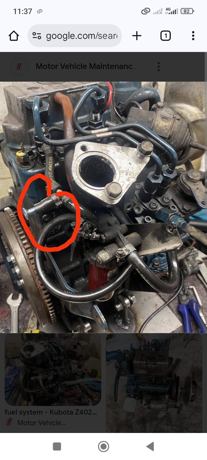

Aixam 500.4 2004: Waar zitten de diesselleidingen op aangesloten op het blok?
Bouwjaar: 2004, Brandstof: Diesel, Transmissie: Automaat
Je hebt 2 leidingen vanuit onder de auto naar boven lopen die ergens op het blok moeten. Nu weet ik niet meer waar ze moeten! Wie kan mij uit de brand helpen!!!

Ik neem aan dat er een inspuitpomp is, daar sluiten die leidingen op aan, niet op het blok dus.
Beunhaas 10.880 km Reageer
Geen idee waar die zit… moeten daar allebei die leidingen op?

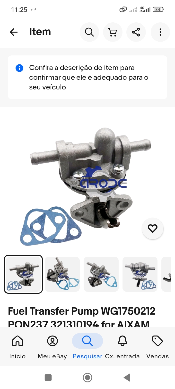

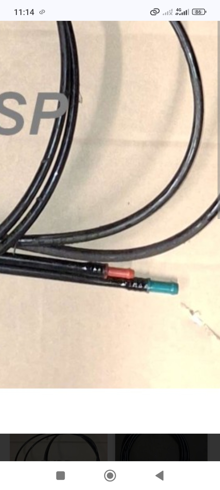

Tis effe geleden, maar ik dacht de groene leiding naar opvoerpomp achter op het blok. Kan eventueel een voorfilter tussen zitten. De rode leiding is de retour op verstuivers.
Grtn.
Fles 560 km Reageer
Dacht ook dat er een diameterverschil is tussen de leidingen.
Fles 560 km Reageer
Klopt zit wel verschil tussen alleen geen kleuren leidingen, allebei zwart… zou de kleine op retour moeten dan?
Dani nijburg Topicstarter 160 km Reageer
Leidingen zijn idd zwart , zit er er geen rode en groene adaptor aan?
Fles 560 km Reageer
Rood is retour meen ik. Zit nu te twijfelen of deze niet op de inspuitpomp zit.
Fles 560 km Reageer
Deze kleuren heb ik jammer genoeg niet…. Heb je evt foto’s met hoe t zou moeten zitten?

Sluit de dikke leiding op de opvoerpomp aan, achter op blok. De andere leiding is de retour.
Fles 560 km Reageer
Super en die wat kleinere moet op de retour van de verstuivers?
Idd
