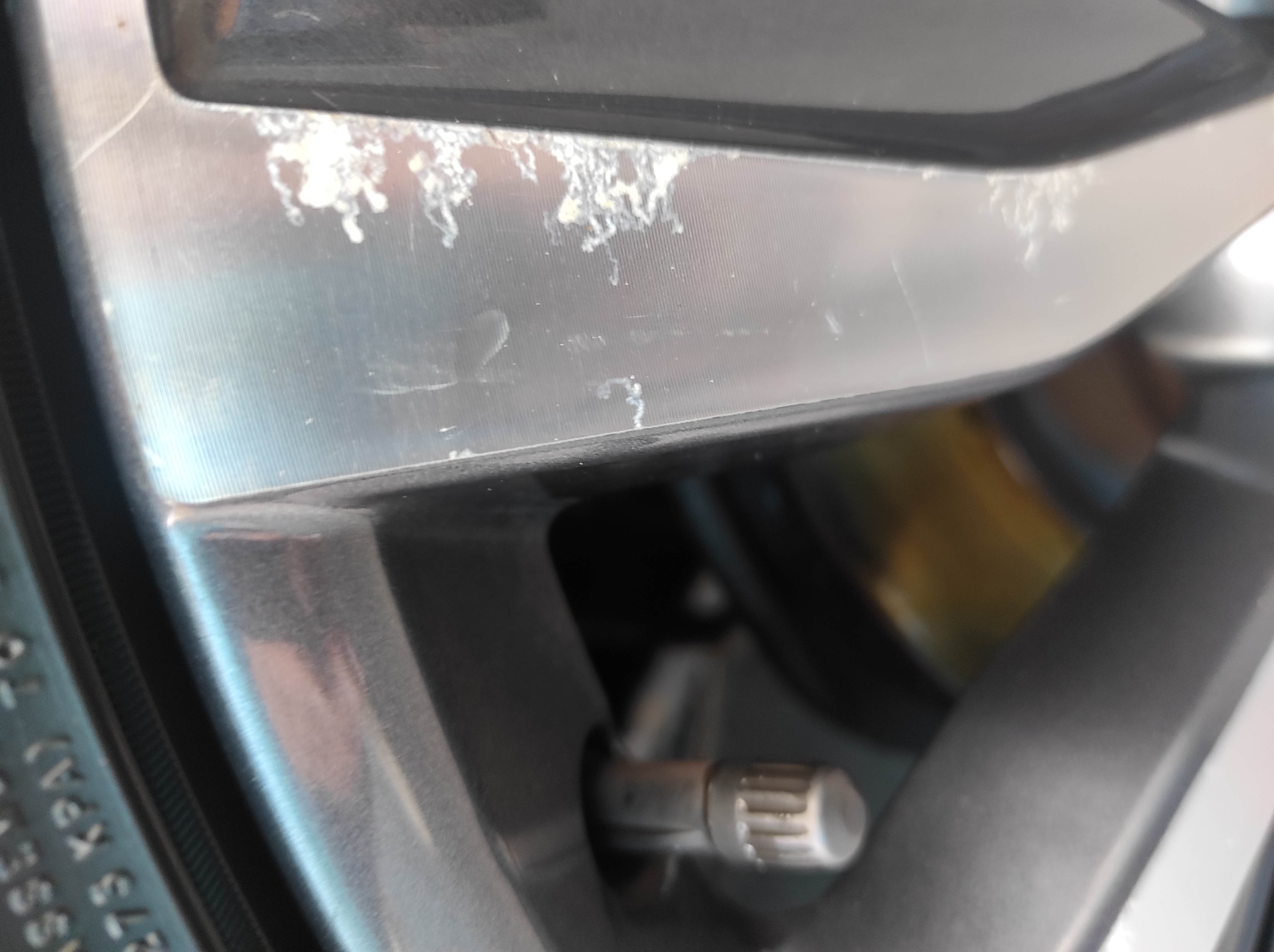

alle 4 velgen gaan verweren. Eerst dacht ik dat er nog plastic op zat, maar kan niks losmaken.
iemand een idee wat het is ?
zie foto.

Ja dit is oxidatie onder de blanke lak laag , je kunt het schuren maar dan alles er af op alle spaken is veel werk.
Er zal iets van een structuur in het metaal zitten dit ben je kwijt als je het alleen plaatselijk schuurt.
Je kunt het ook cnc er af laten draaien . Daarna een goede nieuwe blanke lak laag er over.
Een spuitbusje is tijdelijk.
Wij repareren dit soort velgen wekelijks.

Het zal dan cnc worden....
