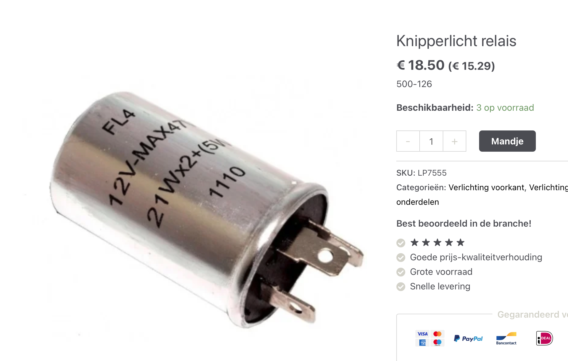

Gedemonteerd aangekocht, terug alles aangesloten (elektriciteit) alles werkt behalve de richtingaanwijzers. Links werken ze wel, rechts niet. Indien ik echter koplampen aansteek, werken beide kanten niet....kortsluiting? Slechte aarding, defecte relais? Lampje en zekeringen zijn in orde. Bedankt!

Je relais is dat een metalen doosje met 3 draden ?
kaleido 1 158.720 km Reageer
Ja!
