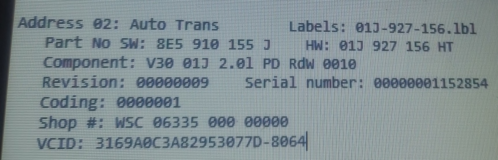

Ik heb vcds en daar zie ik ook nummers staan wat betreft de identificatie van de bak maar geen KTT. Zie foto.

Bij deze vin nummer hoort een KTT versnellingsbak
