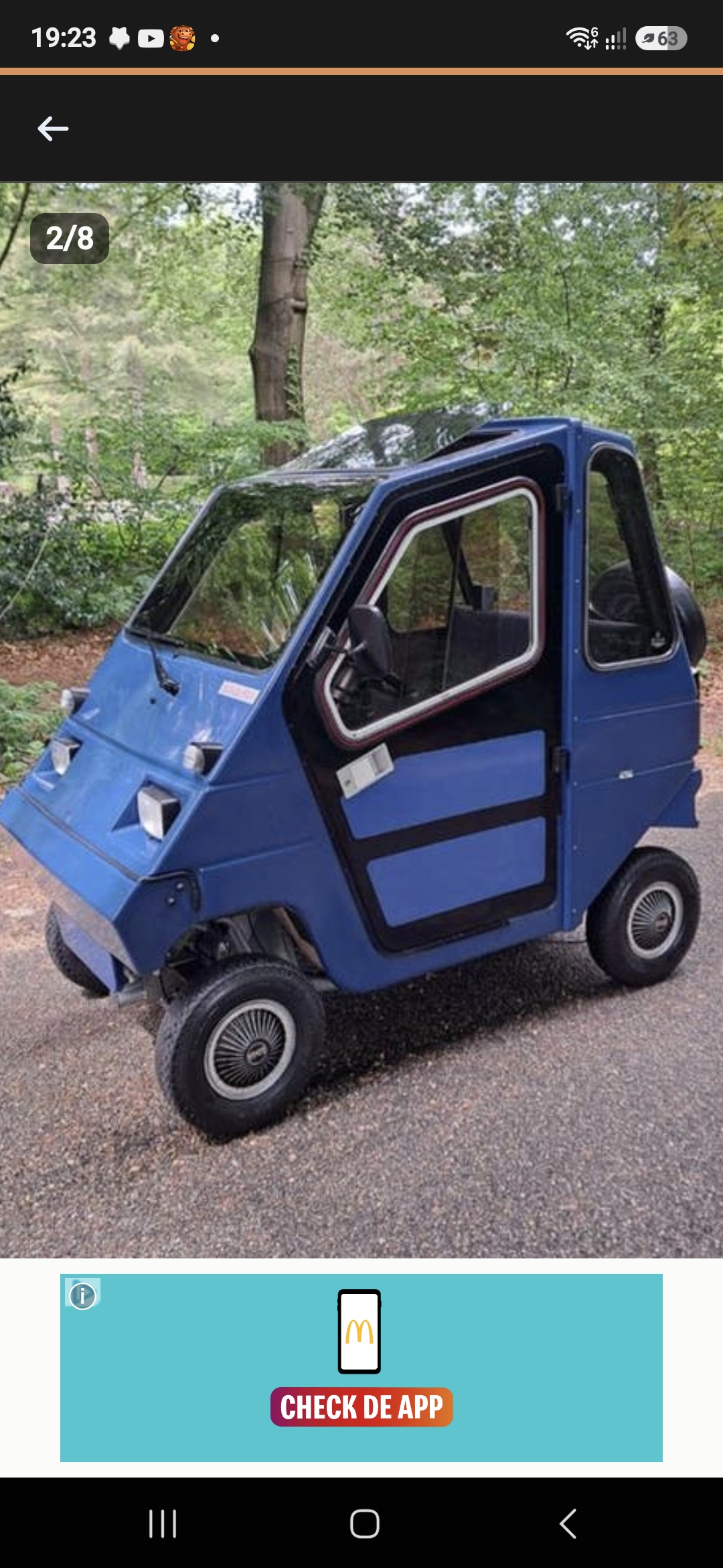

Ik heb onlangs een goede Arola gekocht .
Ligt gelukkig een Honda motor met olie beveiliging in , want de de man was vergeten dat ik het oliepijl in de gaten moet houden te vertellen.
Dus na 100 km stond ik dr mee stil , en door een hulp/ bergings bedrijf thuis gebracht want die wisten ook niets alleen Jumpstart geprobeerd daar bij me accu draad kapot gemaakt . Dus ik een druppel lader etc accu weer vol , olie tank vol. . Nu tikt de startmotor dashbord je werkt . Dus stroom is er maar de statr moter draaid niet rond en start dus niet. Heeft iemand een goed advies om dit te verhelpen . Morgen haal ik de bougie eruit spuit er kruip olie in draai de poelie hand matig om te proberen. . Ben nog aardig handig. Voor een beperkt vrouwtje. Maar wil hem weer aan de praat hebben. Heeft nog geen. 5000 gereden . Opa had hem vlak voor overlijden gekocht en heeft tot 3 jaar geleden in een goeie schuur gestaan , toen heeft kleinzoon hem ontdekt en helemaal weer rijklaar laten maken en alleen in de weekenden soms gereden tot hij rijbewijs had en auto . En toen was arola overbodig en heeft hem mij verkocht icl originele folders enz . Dus het is nog een heel net " autootje" en voor mij een uitkomst als hij rijd

massa? startmotor defect? niet voldoende stroom om te starten Accu?
Highway 28.415 km Reageer
Olie in de cilinders heeft geen zin.
Als door olie gebrek de motor is vast gelopen zal hij met de hand niet rond willen en de startmotor zal dan ook niet willen draaien.
Kijk of hij met de hand wil ronddraaien , sleutel op de krukaspoelie gaat het makkelijkst .
Daarna bovenstaande
