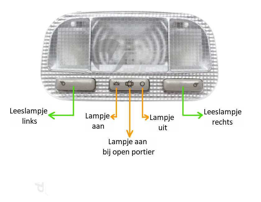

Het middelste knopje van de binnen verlichting heeft toch 3 standen ?
(zoals op de afbeelding),
Controleer of deze in de juiste stand staat, op portier,
als je de binnen verlichting op de UIT stand zet, brand deze dan nog steeds ?

En die 3 stippen heb ik er niet op zitten dus kan dat niet zien
Breeuwie Topicstarter 60 km Reageer
Zitten er niet op of zijn niet meer zichtbaar ?
Als je het middelste knopje links indrukt en dan rechts indrukt, veranderd er dan iets aan
de verlichting, (gaat uit, blijft aan ....etc ) ?
plaats anders eens een foto van jouw binnen verlichting unit.
