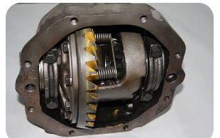

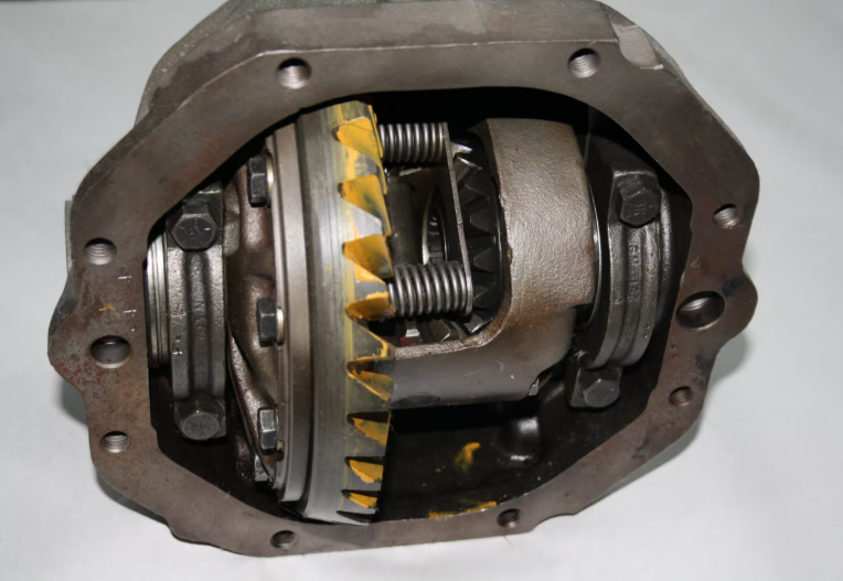

achterop de differentiel zitten een stuk of 10 boutjes als er bij een een plaatje achter zit heb je een sperdiff hier staat het type nummer op of hij is ooit open geweest en is aangepast dan moet even de deksel eraf dan weet je het zeker zie je een aantal veren zitten heb je een sper en je kunt dit ruiken aan de olie die erin zin gewone olie heeft duidelijk een andere geur dan sperolie maar dan moet je wel kennis van zaken hebben, dan kun je bekijken door de vuldop eruit te draaien en een inbussleutel erin steken daar blijft olie aan plakken en ruiken

wat je ook nog kunt doen even de wielen vrij krikken dan aan de ingaande as draaien bij een sper draaien de wielen dezelfde kant op geen sper draaien ze tegengestelde richting
