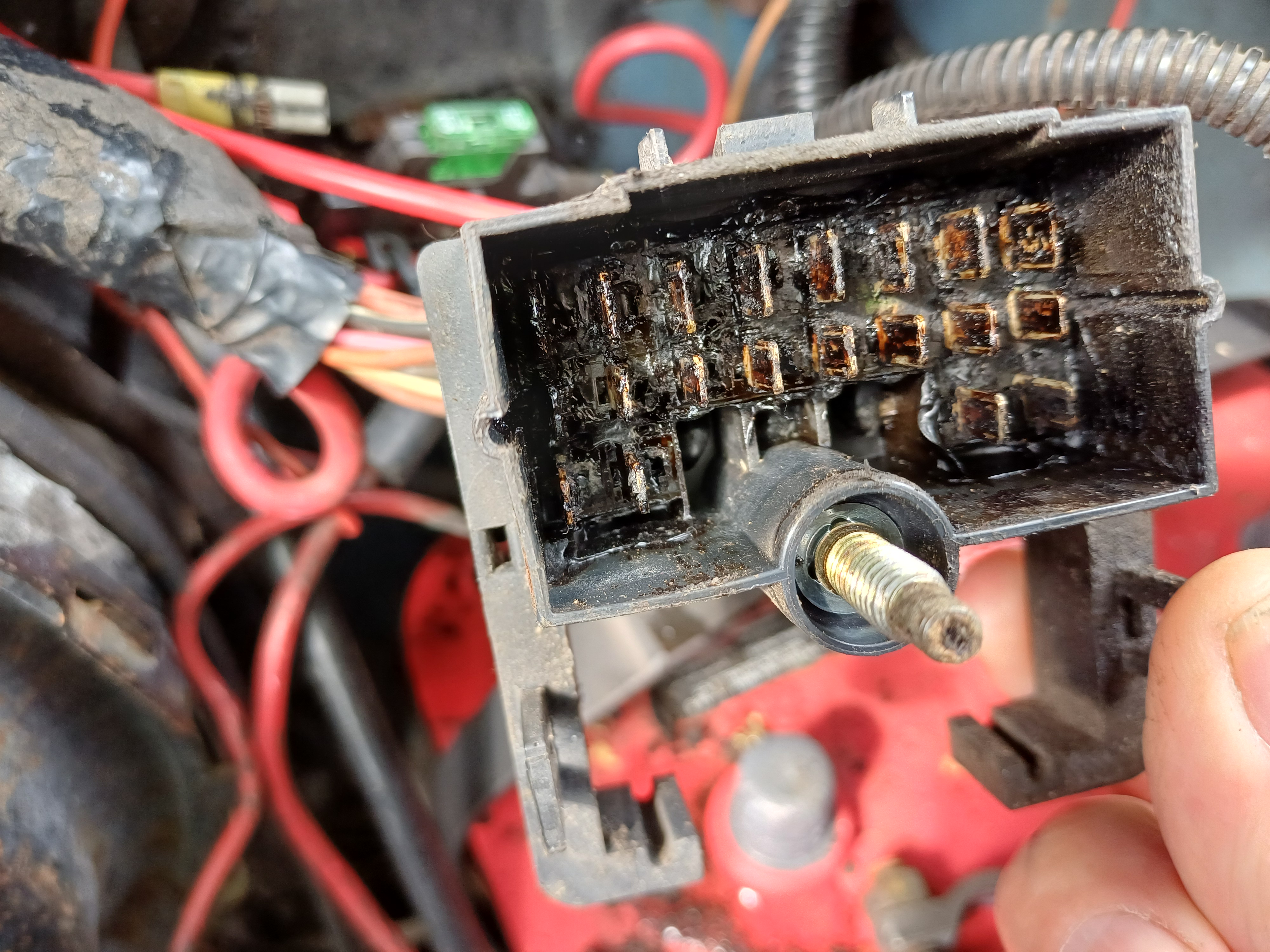

Hoi, mijn naam is Rob en ik ben nieuw op deze site. Ik hoop dat iemand mijn vraag kan beantwoorden.
Ik heb een Chevy Van G20 uit 1989 die niet meer start. Dit ligt waarschijnlijk aan de stekker die op het schutbord achter de accu zit. Deze ziet er heel erg rommelig uit en tijdens het demonteren van de behuizing braken er 2 draden af. Kun je zo'n stekker nog ergens kopen en waar. Of is er een andere oplossing voor dit probleem. Alvast enorm bedankt

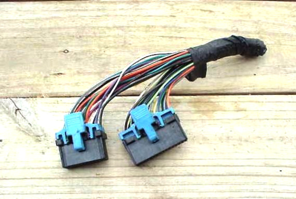

. Bedoel je de grote stekker achter de accu (meer dan 20 polig) ?
Deze draden breken vaker af door ouderdom,
Beste is het om de stekker(s) te vervangen met een stuk van de kabelboom,
kleur op kleur aan elkaar solderen met een krimpkous over de soldering,
mits de hele kabelboom niet verrot is,
indien je de kabelboom met stekker bedoeld zoals op de afbeelding, deze zijn
soms nog verkrijgbaar via o.a. Ebay en https://shop.advanceautoparts.com
(zoeken op Chevrolet G20 van, firewall bulkhead connector of firewall ecm wire harness),
indien je de stekker op de afbeelding niet bedoeld plaats dan a.u.b. ff een foto hier.

. Hoi, dank je wel voor je reactie. Onderstaand heb ik een foto van de stekker.
Groetjes Rob

Dat is de bulkhead connector (vrij vertaald de schutbord stekker),
Als er 2 draden gebroken zijn dan vermoed ik dat er meerdere draden zullen
breken tijdens het vervangen van de stekker,
deze kabelbomen worden na verloop van tijd rot m.n. bij de aansluiting in
de kabelschoen en breken dan.

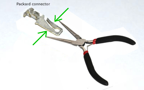

er zijn 2 soorten kabelschoenen die af fabriek gebruikt worden,
dit zijn beide zogenaamde Packard kabelschoenen....,
de packard 56=1/4inch (6,35mm)
of de packard 59=5/16inch (7,94mm),
welke er in jouw stekker passen durf ik zo niet te zeggen, dit weten ze bij een
Amerikaanse auto onderdelen shop in Nederland vast wel.
de oude stekker contacten / kabelschoenen kun je los maken door met een punt tang
de bovenzijde in te knijpen zoals op de afbeelding, inknijpen en dan naar binnen drukken.
