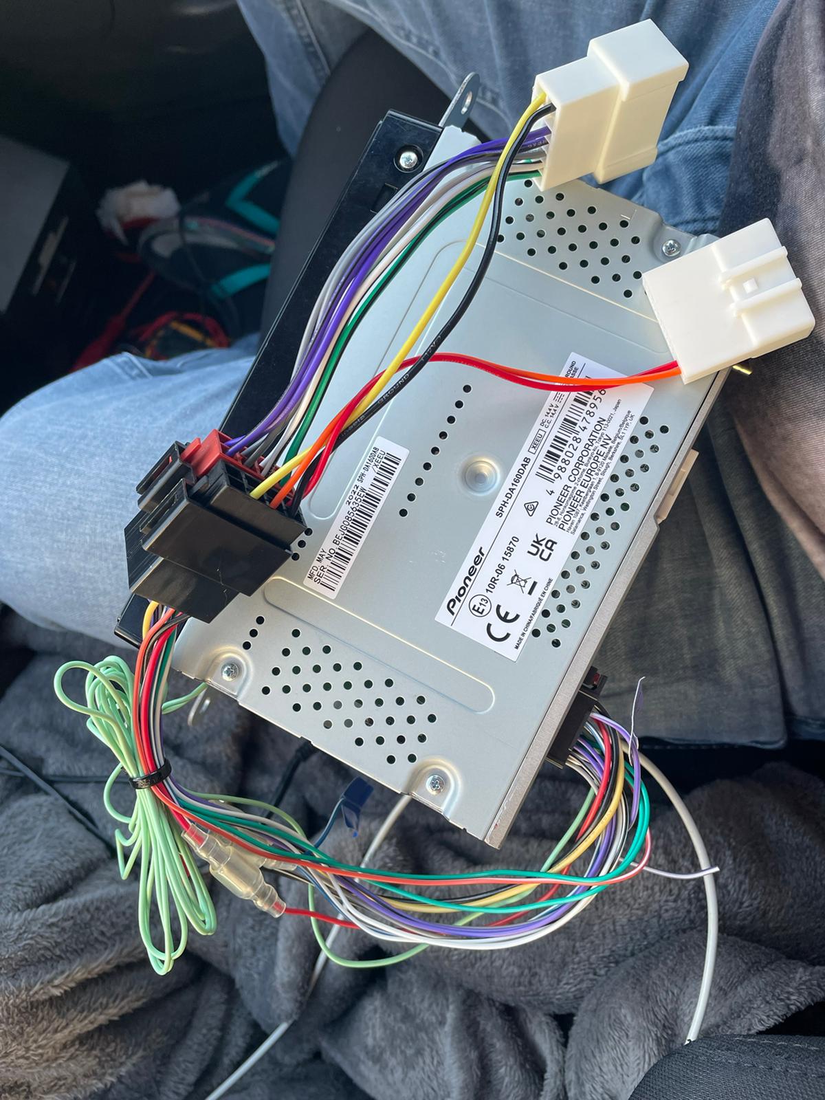

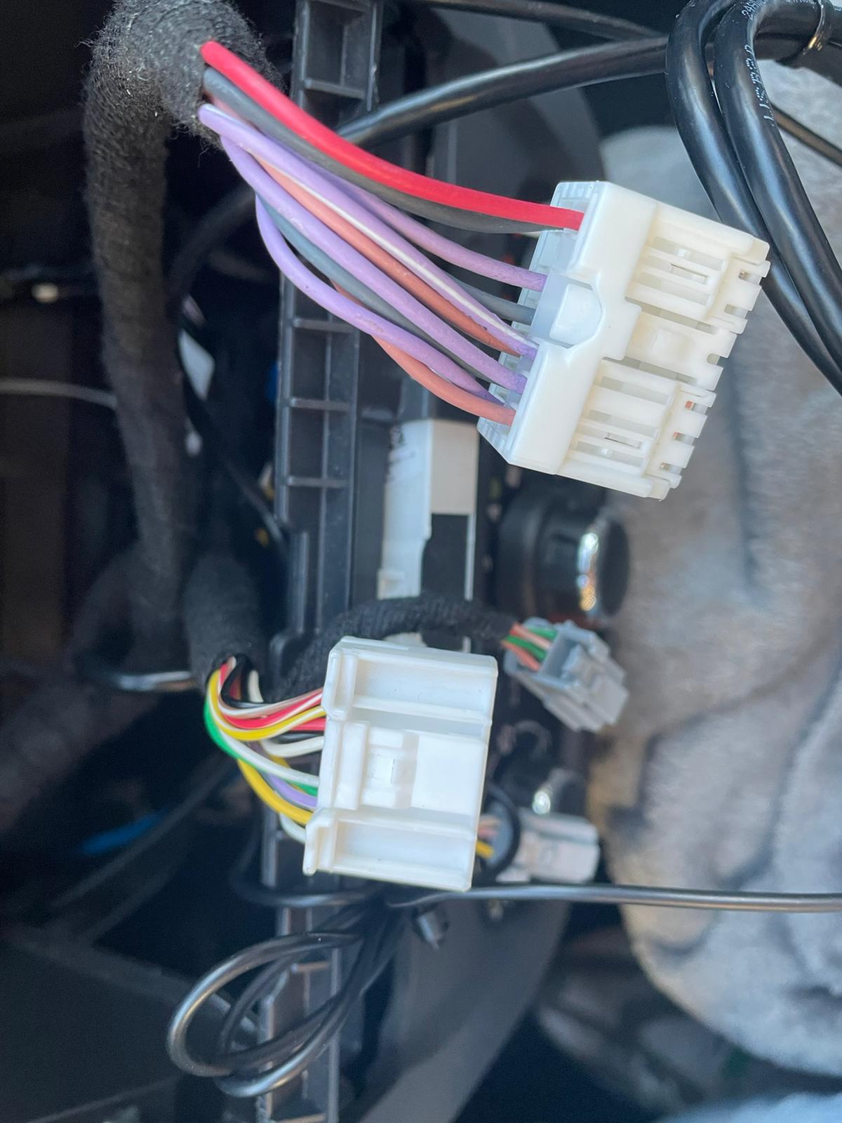

Afgelopen week een fabrieks radio vervangen in een Dacia voor een pioneer SPH-DA160DAB. Dit omdat men graag gebruik wil maken van apple carplay. aangesloten dmv verloop stekkers.
De kwaliteit van de speakers zijn in combinatie met de fabriek radio best goed. Echter na het vervangen van de radio is de kwaliteit heel slecht. Klinkt schel en er zit veel minder bas in dan met de oude radio.
Alle instellingen in de radio al nagelopen. Echter geen verbetering.
Polariteit speakers is correct.
Heeft Iemand een idee waar dit aan kan liggen.

Heb dat wel meer meegemaakt idd, veelal zijn de speakers en de radio toch een soort op elkaar afgestemd. Vrees dat er weinig anders op zit dan de speakers ook te vervangen als alle aansluitingen idd correct zijn.(Voedingen en massa ook echt correct?)
harry4203 39.525 km Reageer
Voeding is goed aangesloten. Massa is doorgemeten. Die is ook prima.
mvb Topicstarter 660 km Reageer
Hebben de speakers juiste impedantie t.o.v. nieuwe radio?
Ik heb ze gemeten. Speakers zijn 4ohm
