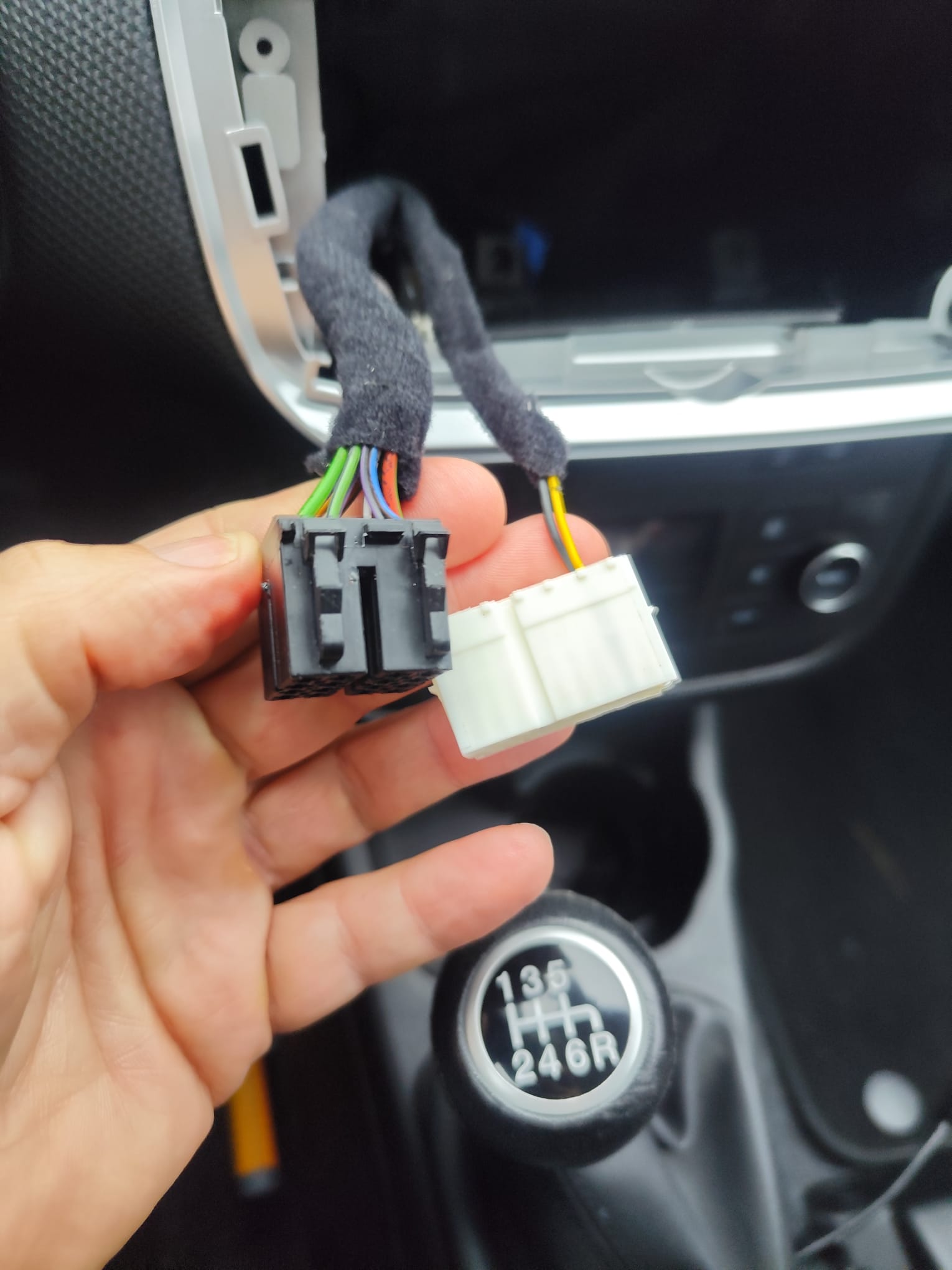

Hierbij een foto.
sandbeek Topicstarter 6.080 km Reageer
Bedrading zit op de juiste plaatsen.
