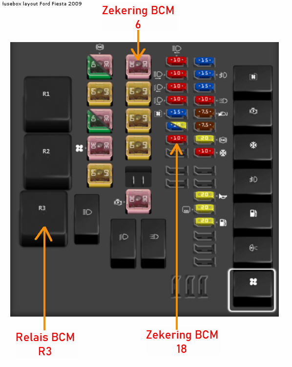

Accu spanning meten, (een slechte accu kan veel storingen veroorzaken),
Heb je de zekeringen gemeten met de auto op contact of niet op contact ?
sommige zekeringen krijgen pas spanning (+12volt) als de auto op contact staat,
je meet geen spanning op de 2de rij zekeringen,
hier zit ook de zekering bij van de PCM (power control module),
als deze module geen spanning krijgt werkt er weinig,
zekering no18 - 10A is voor de PCM, het relais (R3) van de PCM zit in dezelfde zekeringenkast,
controleer dit relais , relais er uit trekken en meten op de contacten (in de relaishouder)
of je daar spanning meet en massa,
indien je wel spanning en massa meet in de relais houder, dan het PCM relais vervangen,
controleer ook de zekering van de BCM (body control module) no: 6 - 30A
de zekeringenkast hoef je vooralsnog niet uit te bouwen,
wel spanning meten op de contacten van alle zekeringen houders,
tussen contact zekering houder en massa (accu of carrosserie).
Even een kleine correctie wat betreft de afbeelding....,
Het relais R3 en de zekering no:18 zijn niet van de BCM
maar van de PCM.
type foutje in de afbeelding.
