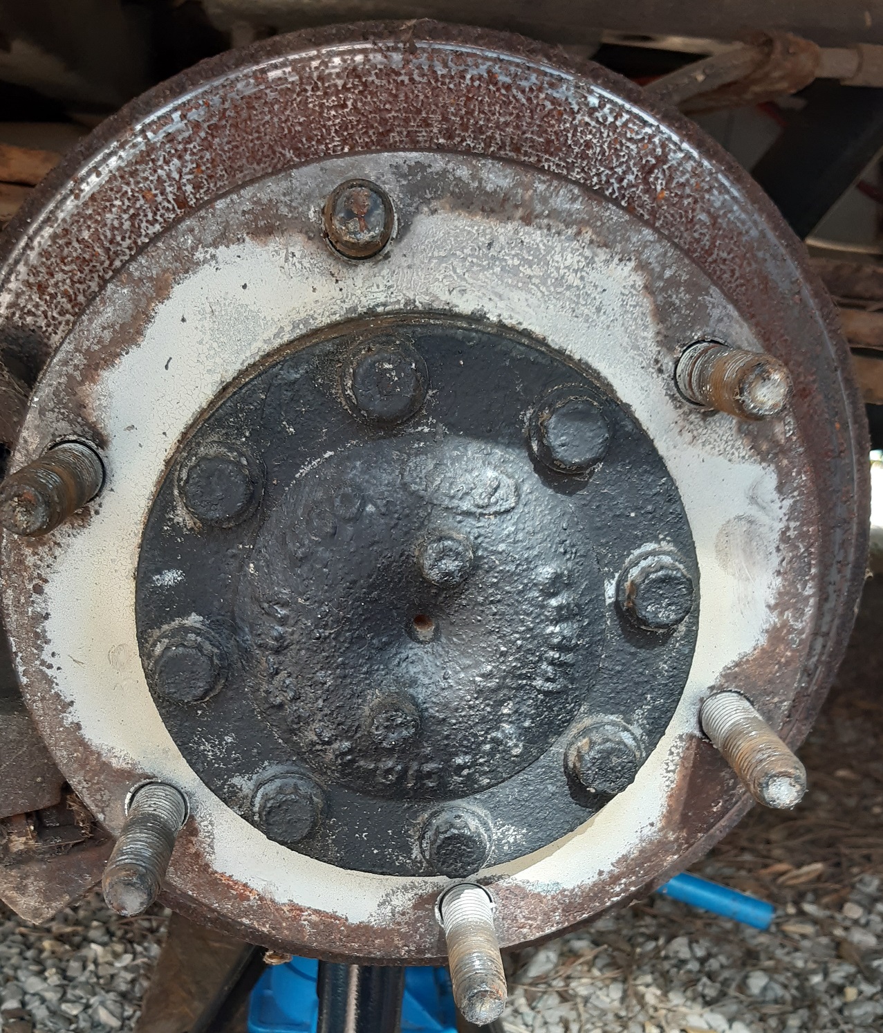

Hi, Ik wil de achterste remschijven vervangen van mijn camper FORD Transit Mk6 Flatbed Vrachtwagen/Chassis (V347, V348) 2.4 TDCi RWD Diesel (140 Pk / 103 kW H9FD, bj van 2006 - 2014) , dubbele wielen, 6 bouten steek = 180 mm, buitendiameter ~ 284 mm.
Bij autodoc gevraagd voor schijven met 6 wielbouten, maar met mijn VIN nummer zijn alleen schijven met 5 bouten beschikbaar.
Heeft hier iemand ervaring mee?

Vaak zit het verschil in massieve of geventileerde schijf.
kaleido 1 158.685 km
Ja, voor zijn het geventileerde schijven, achter massief en hebben een grotere diameter.
Nu nog schijven zien te vinden met 6 wielbouten.
JanNL_FR Topicstarter 365 km
Als ik het zo bekijk is de naaf waar de wielbouten in zitten niet 1 geheel met de schijf als ik de diverse sites bekijk .
De 10 bouten van de naaf lopen door denk ik en sluit de naaf en de schijf op , kan het mis hebben ?
Ik heb het nog niet losgemaakt maar het lijken mij 8 stuks M8 boutjes waarmee een dekseltje op de naaf is bevestigd. Ik zal het eens nader bekijken.
Bedankt voor het meedenken.
Jan.

@Bandenmannetje, bedankt voor de videolink en de artikel-omschrijving. Precies wat ik nodig heb.
