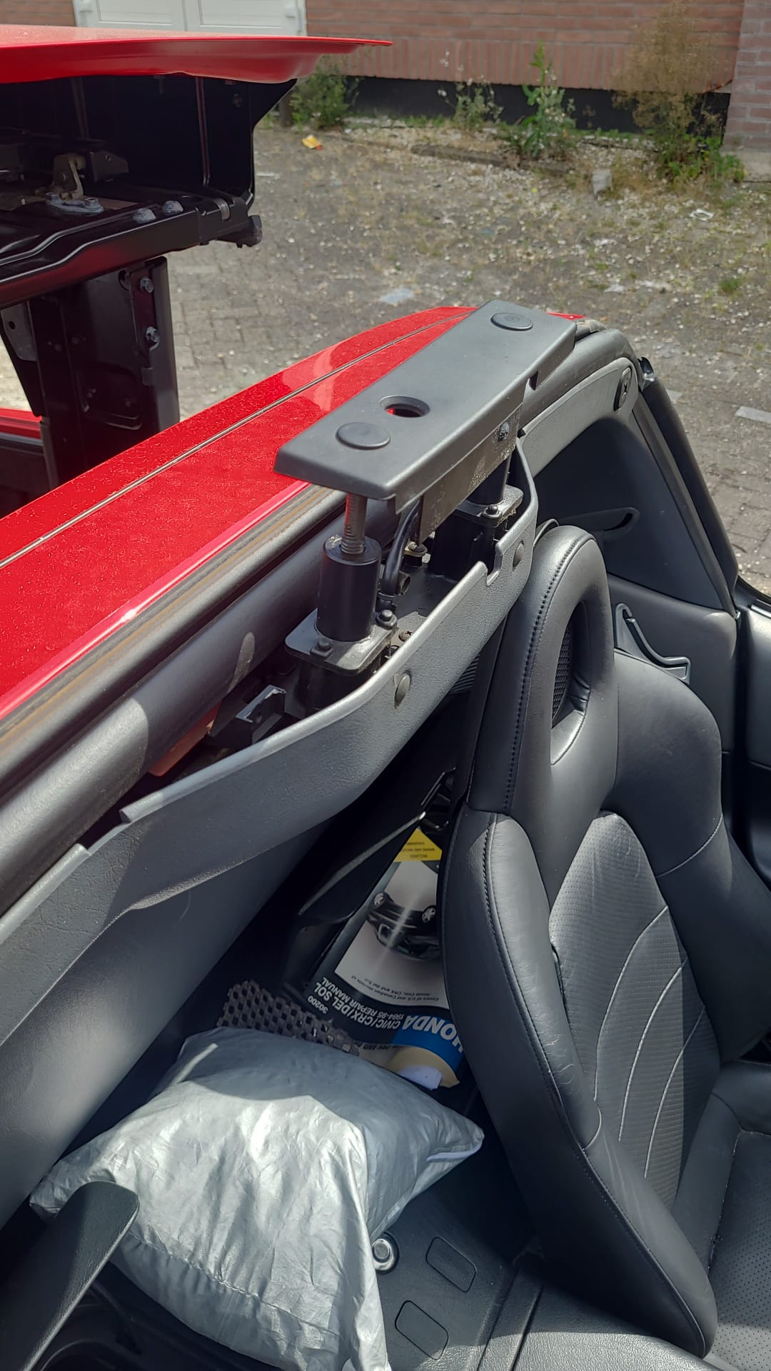

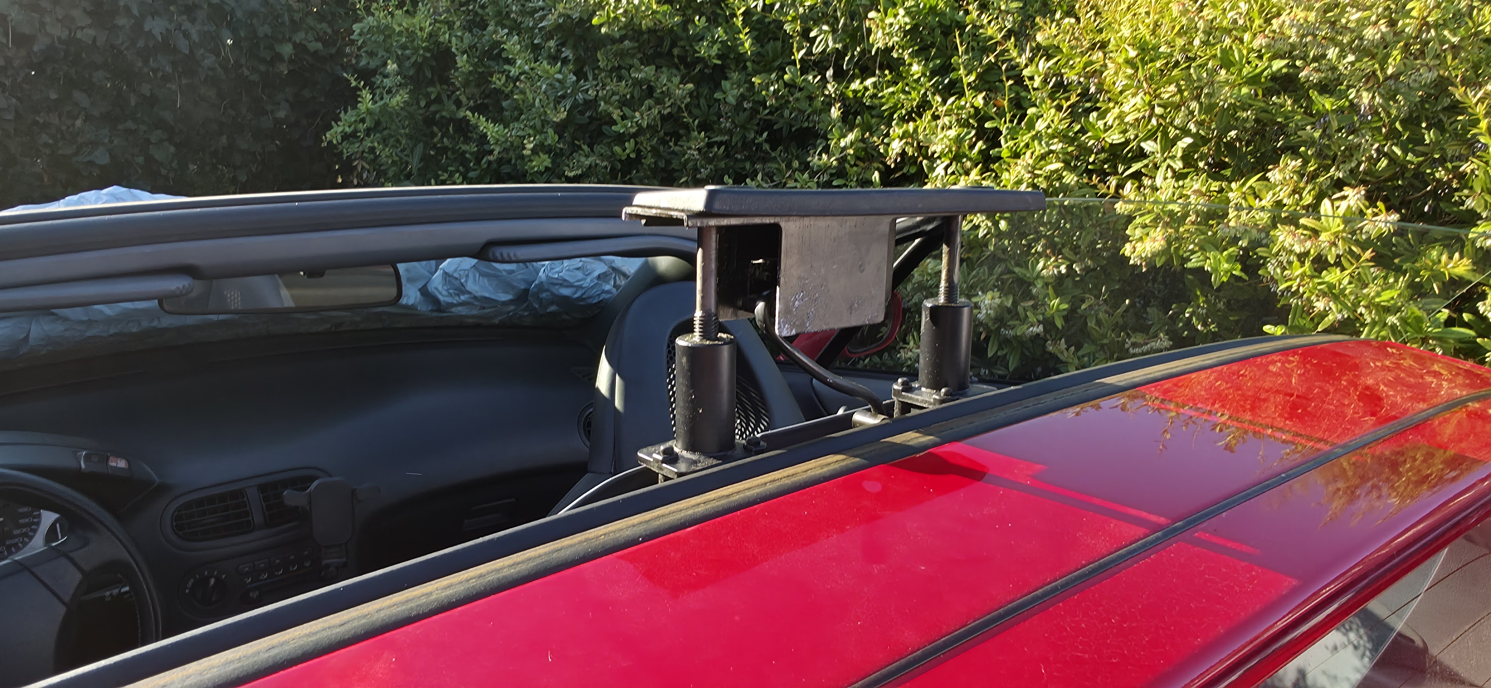

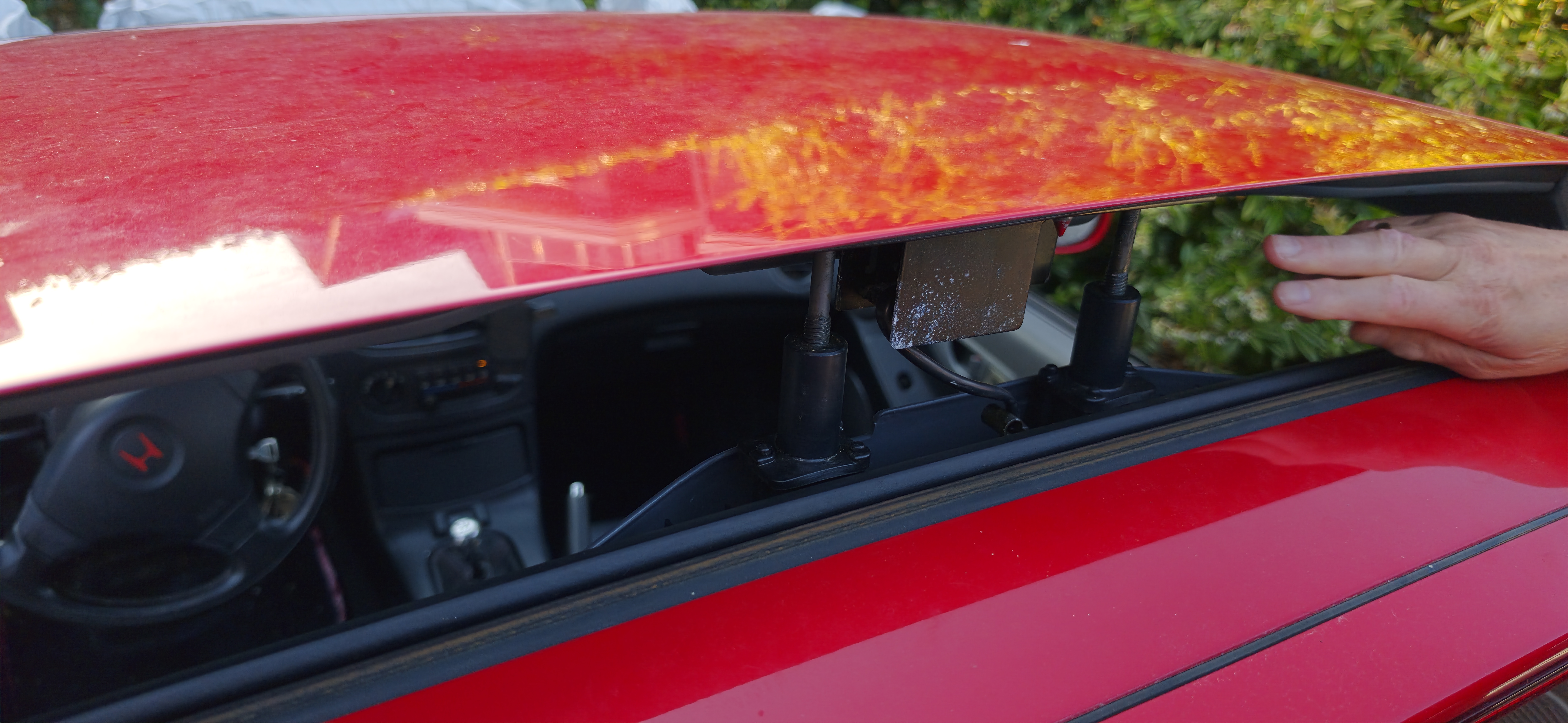

Van mijn Honda Del Sol VTi-E uit 1994 sluit het elektrische dakje niet meer.
Bij het sluiten van het dak, ging het kofferdeksel keurig omhoog, schoof het dakje eruit, en toen staakte het proces.
De zgn. tilter daalt niet; geen enkele beweging meer.
Help

Gisteren ging het dakje met pijn en veel moeite open, en kreunend dicht. Totdat hij ermee ophield.
De handmatige procedure werkte eerst wel, maar ik kan nu niet controleren of hij dat nog steeds doet. De tilter staat omhoog en doet helemaal niets.
