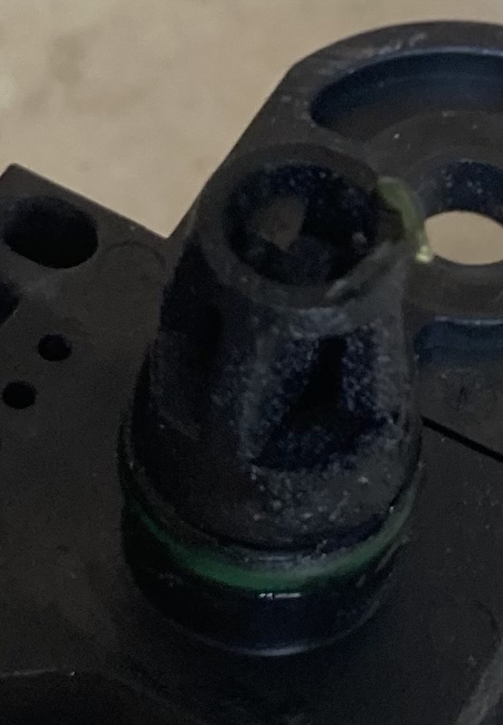

Ik hb deze hik na het losnemen van de Map sensor, het zal er wel niets mee te maken hebben maar toch en nieuwe besteld

Oorzaak is een slechte ODB2 adapter, al ik connect dat wordt het een zooitje, dus er was geen probleem
