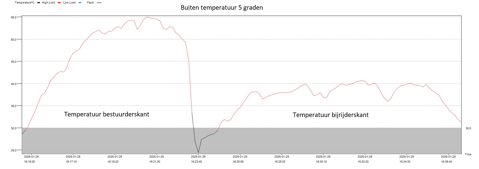

Ik heb een interieur temperatuur verschil bij de voeten, als ik een temperatuur voeler plaats aan de uitgang bij de voeten, meet ik bij de bestuurderskant 39 graden en bij de bijrijderskant 53 graden!
Weet iemand wat het probleem is van dit uitstromende temperatuur verschil?
Ter info: temperatuur ingesteld op 23 gaden zonder airco/ claimcontrole

Kan niet links/ rechts instellen.
Zou niet weten of er 1 of 2 sensoren in zitten.
Dan zou ik de kleppenkast uit elkaar moeten halen, en dat zou nog wel eens een uitdaging zijn.
en het filter is vorig jaar nog vervangen!
