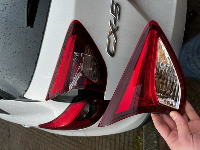

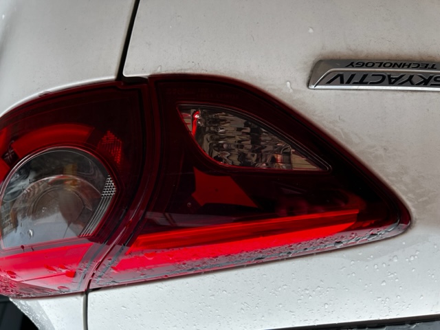

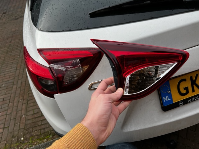

Het glas van mijn linker achterlicht is kapot en ik wil graag de unit vervangen. Nu dacht ik dat ik online de juiste unit had besteld, aangezien ik de onderdelen o.b.v. mijn kenteken had besteld. Dit bleek niet het geval, zie bijgevoegde foto's.
Op geen enkele site kan ik de juiste unit vinden. Hopelijk kunnen jullie mij met het volgende helpen:
1) Is er een wijziging in onderdelen is geweest
2) Past mijn geleverde unit wel op mijn auto, ondanks dat deze anders is dan mijn originele?
Vriendelijk bedankt alvast voor de hulp!

Van welk bj. is de auto er is een facelift geweest.
De auto komt uit 2015.

Alleen de dealer of specialist kan je aan het juiste onderdeel helpen, die besteld hem namelijk op chassisnummer en type uitvoering , via de site s kom je er niet uit daar die naar kenteken verwijzen en niet overeenkomt met de productiedatum.
Of zoek op het onderdeel nummer van de oude unit?
Dank voor de reacties en tips. Ik ga eerst een onderdeelnummer van de oude unit opzoeken!
Mocht iemand nog andere ideeën hebben, houd ik mij aanbevolen.
