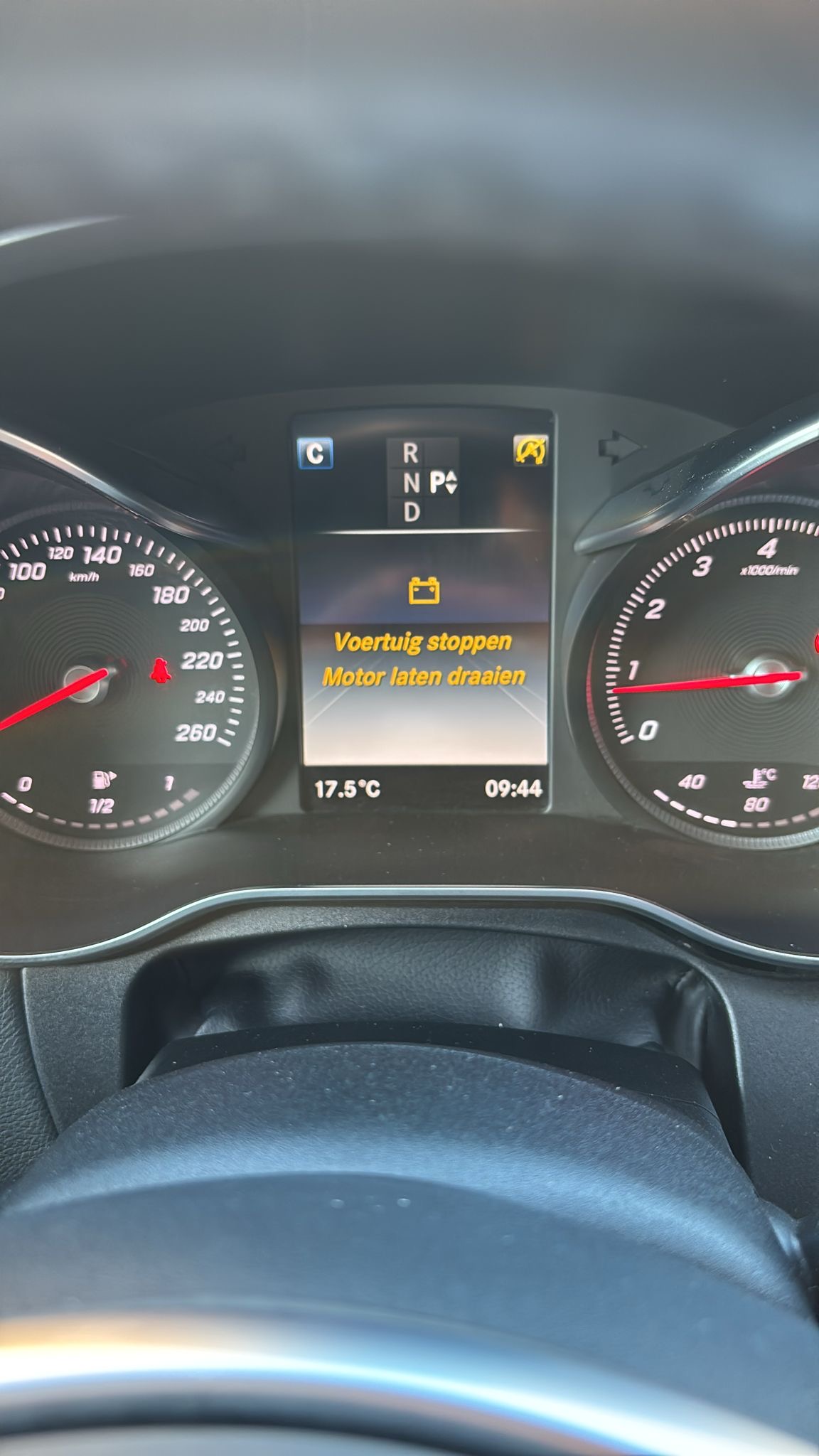

Hoi zoals op foto blijft hij dit aangeven als we veel rijden in het weekend niet maar doordeweeks als we weinig rijden brand tie s’morgens ff alles door gemeten accu en dynamo maar daar mankeert niks aan heeft iemand een idee
Tinuspr
110 km
al 9 jaar lid
Er zitten 2 accu's in. Zal de kleine wel beetje moe zijn.
Idd back-up accu defect.
