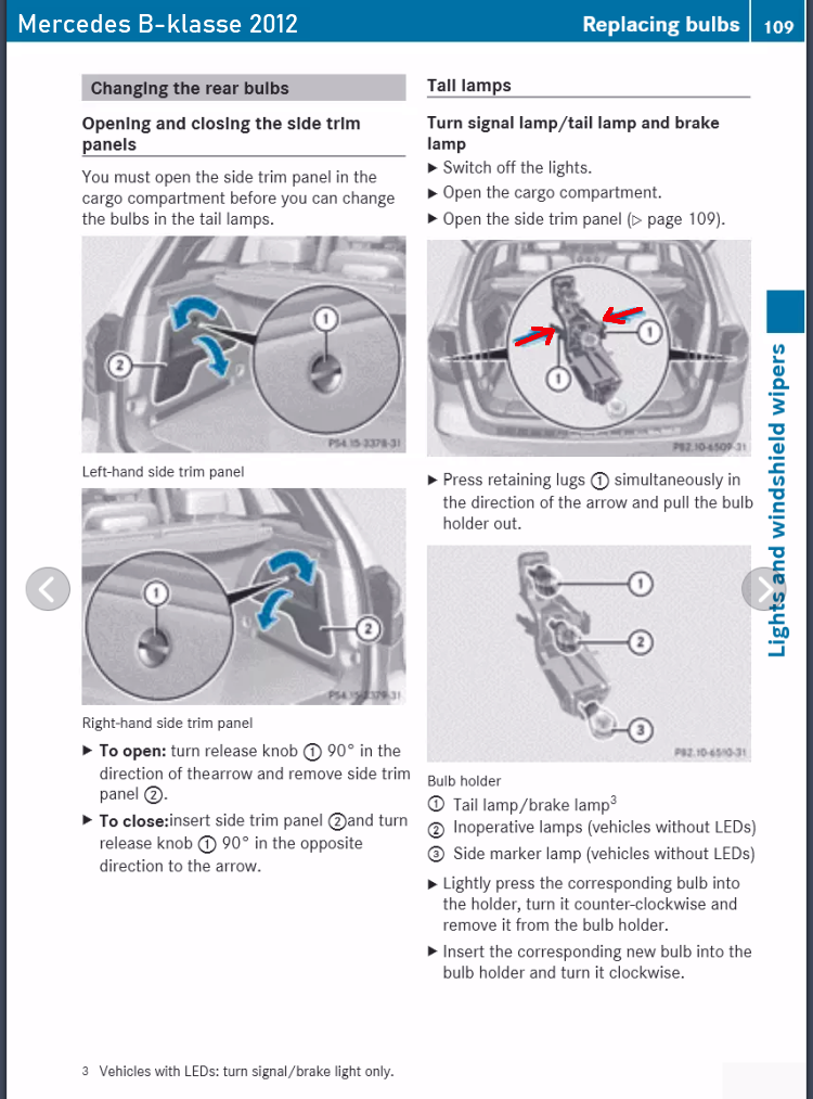

De volgende vraag Is misschien niet heel spannend voor sommigen alleen ik kom er niet uit. Er is een achterlicht defect en die probeer ik te vervangen. De armatuur/houder kan ik zien als ik de zijklep verwijder binnen in de kofferbak. Het zit met clipjes vast maar ik krijg het er niet uit.
De clipjes krijg ik los en het beweegt wel maar de houder lijkt groter dan het gat waar het uiteindelijk uit moet.
Is er een manier hoe het gekanteld moet worden of is dit er een waarvan het hele achterlicht eruit moet?

Volgens het boekje, zie afbeelding. . . . ,
met een beetje geduld en links rechts bewegen moet de lamphouder
er uit gaan.
succes.
Duidelijk dankjewel voor je vlotte reactie.
Het is uiteindelijk gelukt, er zitten ook stekkers aan de zijkant waardoor die heel moeilijk eruit komt. Terugplaatsen was net zo lastig maar het is gelukt.
