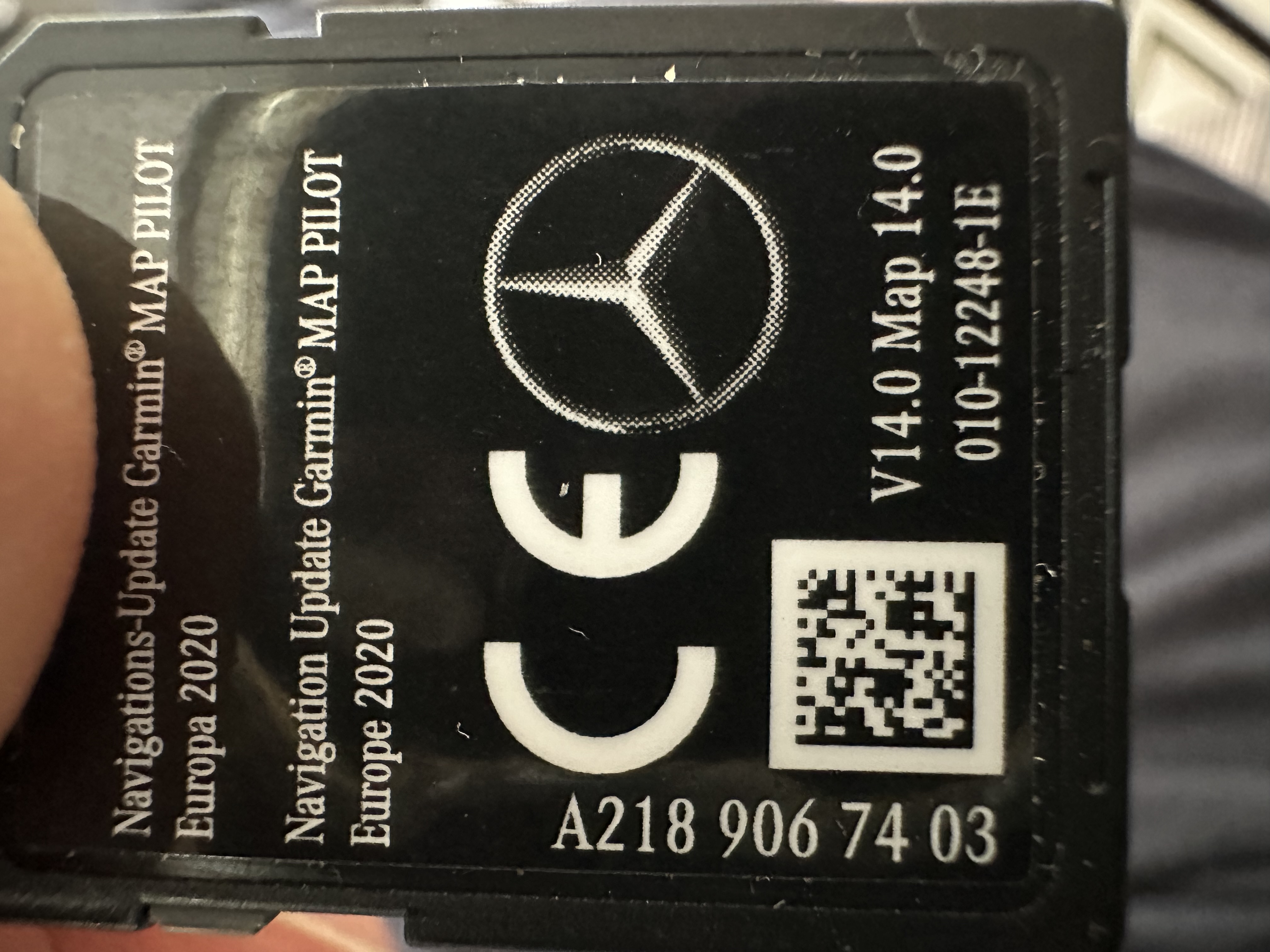

Ik heb een probleem om mijn navigatie te update van mijn glc .
Er zit dus een garmin map pilot in nu .
Maar ik zie niet wat ik nu moet doen . Nieuwe Sd card bestellen , upgrade via internet mercedes me . Kan iemand mij even (goedkope) oplossing aan geven .
Updaten kan via de officiele Mercedes website (zelf downloaden),
of via de Mercedes Dealer of Mercedes webshop (laatste nieuwe navigatie sd kaart kopen),
De beste en makkelijkste manier is d.m.v. een nieuwe navigatie SD kaart te kopen,
dan weet je zeker dat het werkt en je hebt niet de ergernis als tijdens het downloaden
iets niet lukt of fout gaat.
Indien je de kaart update zelf wil downloaden, log dan in op de officiele Mercedes-benz
website,
plaats je huidige nav. sd kaart in je computer,
download en installeer *Mercedes-benz download manager,
volg de instructies op het scherm om de sd kaart te updaten,
plaats na het updaten de sd kaart weer in jouw auto en volg de instructies op het scherm.
Er zijn diverse aanbieders die deze kaarten aanbieden, maar niet alle aanbieders
bieden de juiste kaarten aan,
de sd kaart wordt dan in sommige gevallen niet herkend door het systeem!!
koop sowieso nooit een gebruikte nav. sd kaart, deze werken niet omdat ze aan het
vin nummer van de auto gekoppeld zijn.
Originele nav. sd kaarten beginnen met het nummer A218 of A213,
De laatste nieuwe kaart versie is 22.0 Europa (2025/2026).
