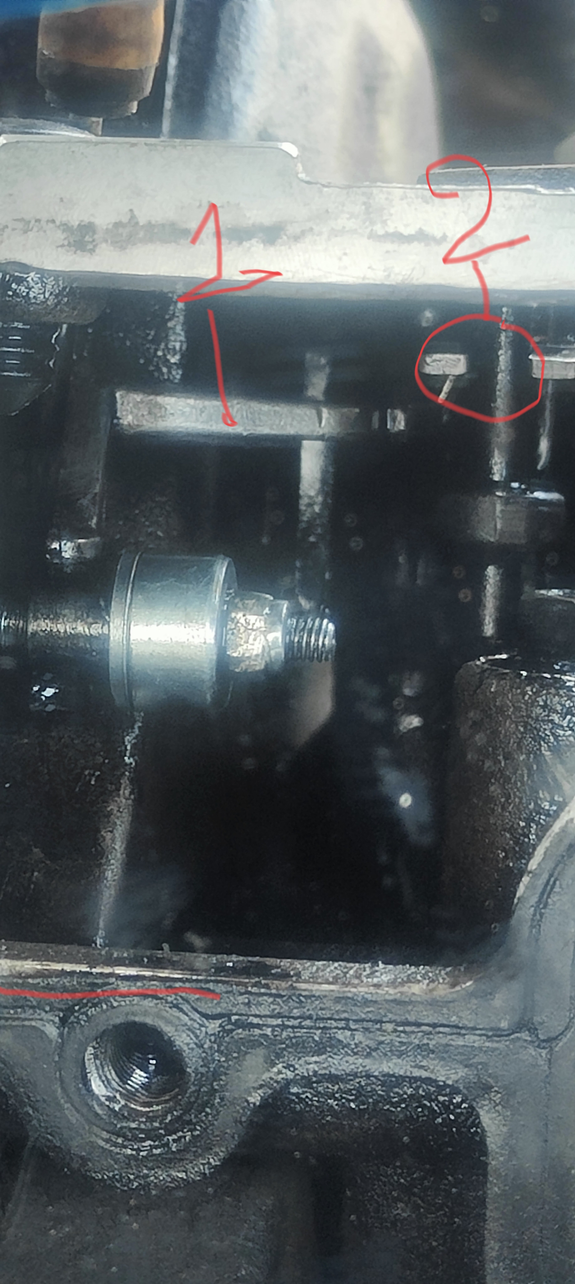

Nu het volgende ik heb een micro car overgenomen van iemand die hem wilde opvoeren maar hij kwam er niet meer uit
Nu ik hem heb overgenomen kom er ook niet uit 🤔
Wat is nu het probleem hij heb de gasveer er uit gehaald maar kreeg hem er niet meer in
Ik krijg hem wel in maar als ik gas hendel bedien gebeurt er niks de hendel van de injectie ga niet op en neer wat doe ik verkeert
