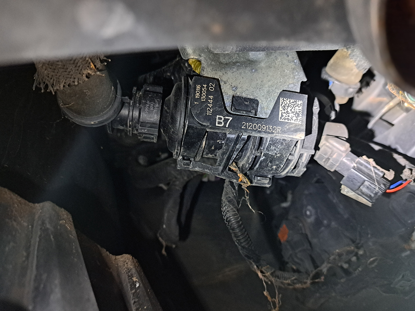

Eens de richtig van de koeling gevolgd en kom tot bij een thermostaathuis met drie aansluitingen ( zie foto ) die zit achter de voorbumper aan bestuurderszijde.Na het verwijderen van de eletr. connector eens gemeten met ohm meter wat de weerstand is. Helaas meet ik niets, wat me doet vermoeden dat daar een onderbreking inzit....Iemand een idee hoeveel weerstand het normaal zou moeten zijn?

we zien geen foto. Het bestand is te groot verkleinen dan kun je het plaatsen.

p16bc heeft meestal als oorzaak een defecte koelvloeistoftemperatuursensor; Het kan ook in de bedrading liggen. men zou met een diagnosetoestel ; de parameters van de sensor kunnen controleren. verder kan men de voedingsspanning (+/- 5V) en de massa meten. Je spreekt van 3 aansluitingen maar een temp.sensor heeft er gewoonlijk 2. Deze bevindt zich bovenkant motor, versnellingsbakzijde niet ver van de krukassensor. Doe je een weerstandsmeeting op de sensor dan moet je een dalende weerstand verwachten bij stijgende temperatuur (NTC)

@ Highway en Vankeir, merciekes voor de opvolging.Hierboven een foto van het onderdeel wat ik bedoelde. De drie aansluitingen zijn wateraansluitingen, moeilijk te zien op deze foto.

Probleem opgelost na vervangen bovenstaand onderdeel ( zie foto).
