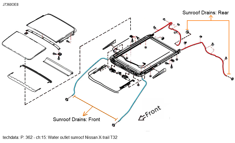

Heb je de achterste dak afvoeren ook gecontroleerd en
schoongemaakt ? (het dak heeft 4 afvoeren, 2 voor en 2 achter)
Als de achterste afvoeren verstopt zijn loopt het water uit de
rails op de hemelbekleding, aangezien er plastic op de hemelbekleding
zit loopt het water verder via de C-stijl naar onderen het interieur in.
(normaal dient het water net achter de achterwielen weg te lopen).
Goedemiddag, bedankt voor uw reactie, wat betreft de achterste afvoeren, daar komt bij mij geen water doordat de auto een klein beetje naar voren helt, nu heb ik voor de zekerheid achterin bij de afvoer beide zijdes wat doeken gepropt om te kijken of ze toch nat worden van water en anders ook tegenhouden, waardoor het water gedwongen naar voren gaat, maar tot nog toe zijn die doeken kurkdroog, ben nu in gesprek met mijn dealer of zij vervangingsclips hebben voor mijn dakspoilers, dan ga ik die verwijderen, want op internet zie ik daar ook heel veel lekkageproblemen van, nog bedankt voor je schema, is altijd handig mocht ik de achterste afvoeren toch gangbaar moeten maken

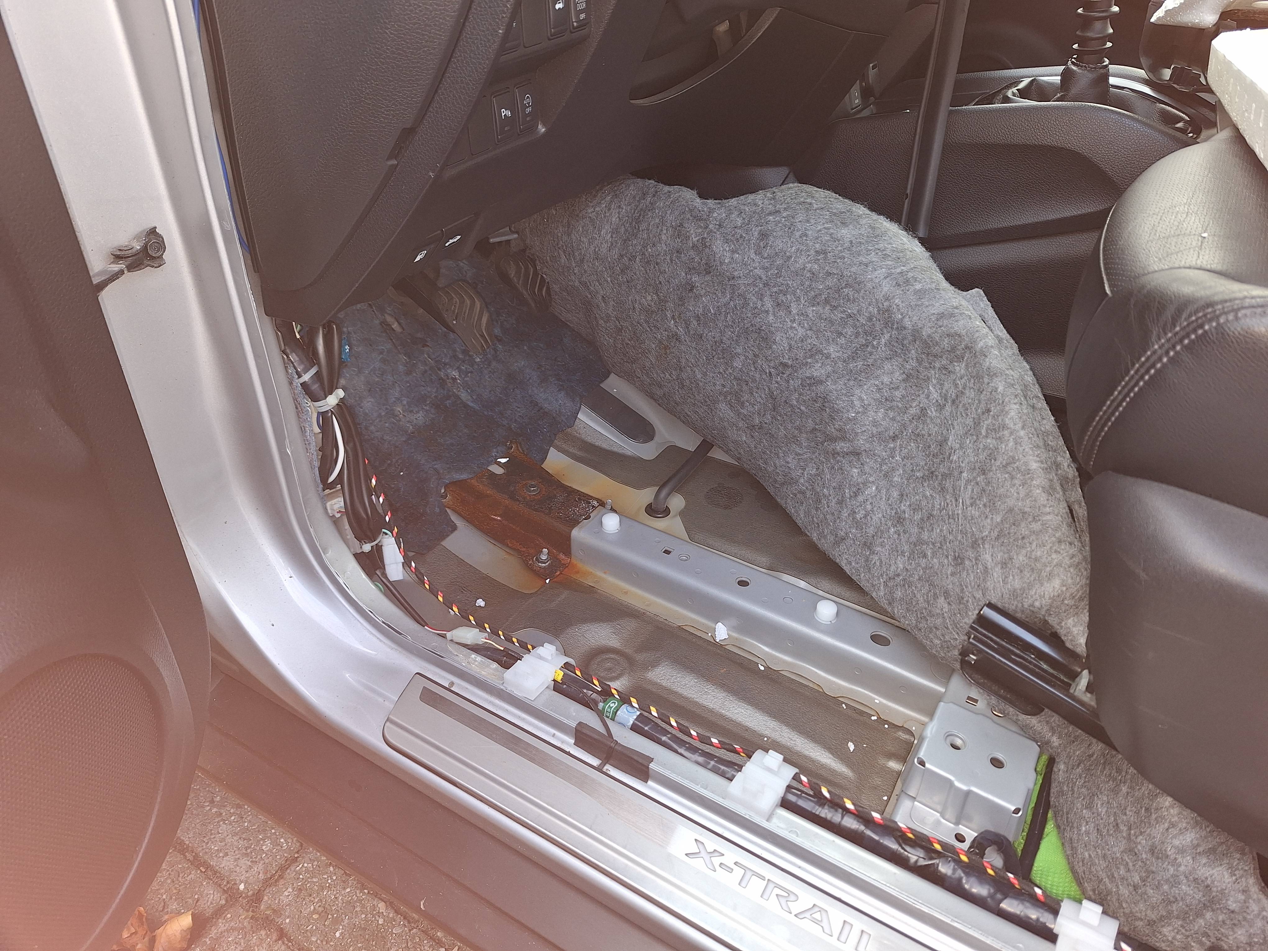

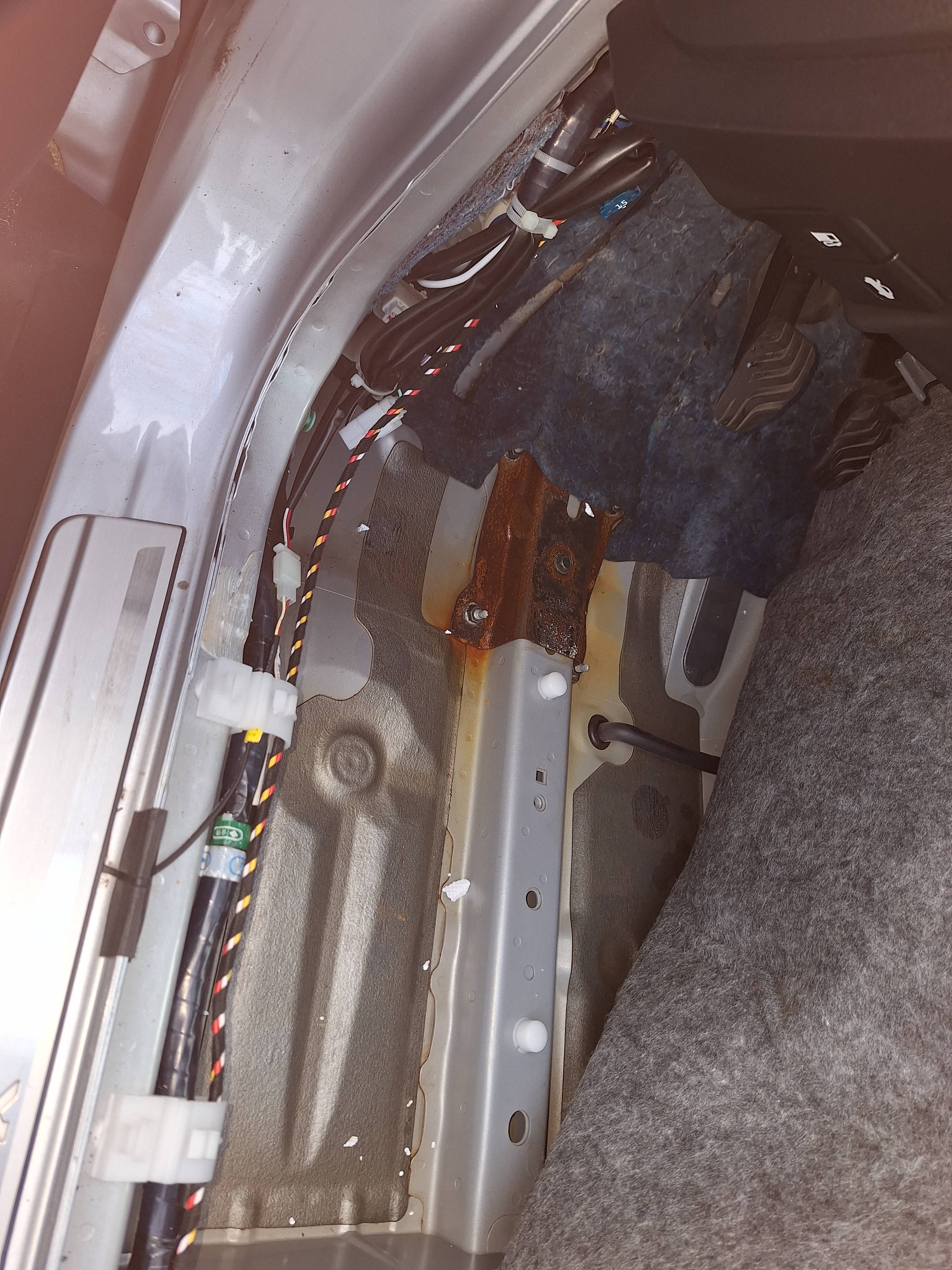

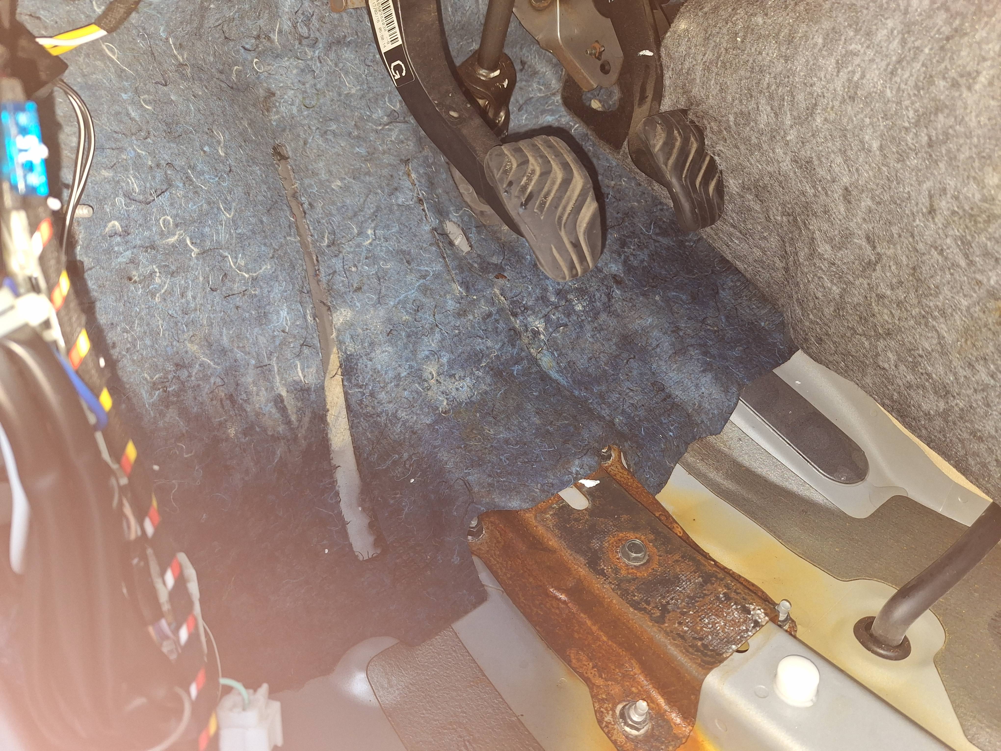

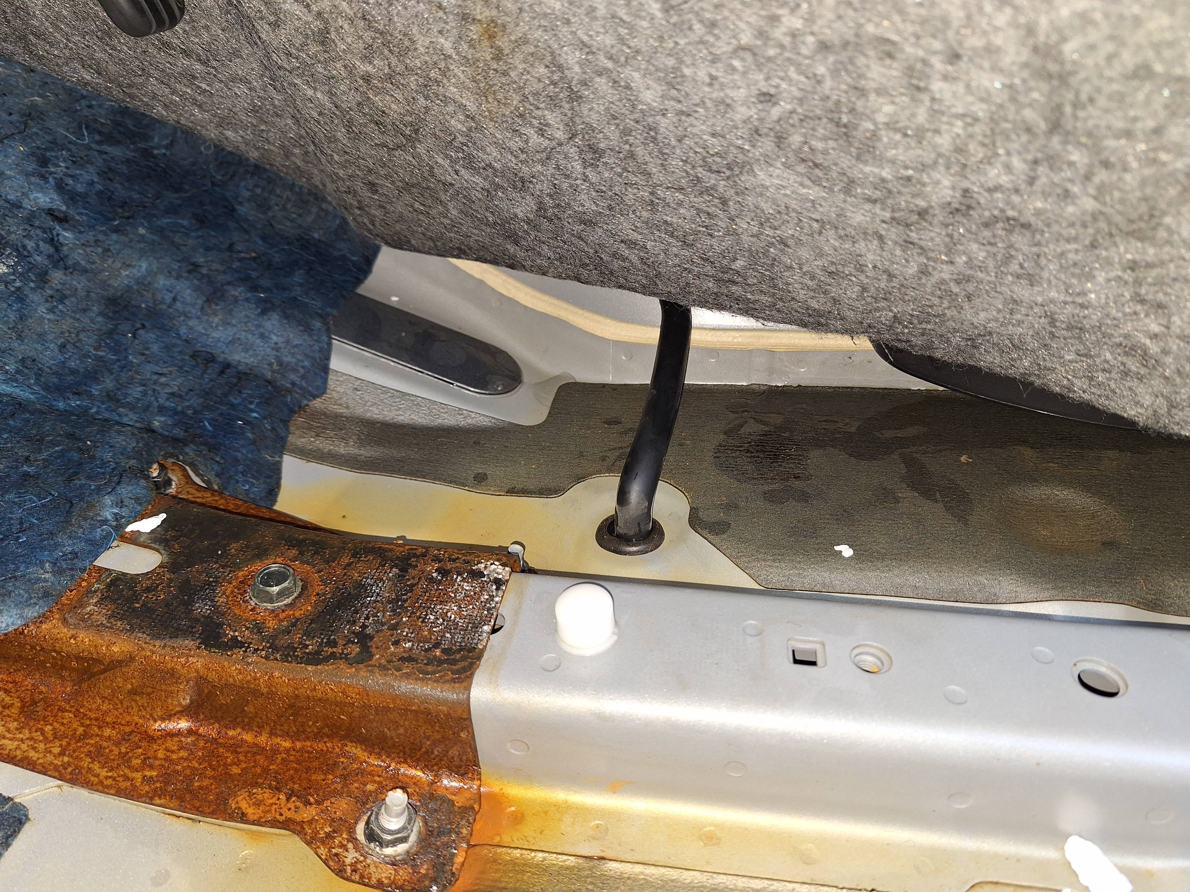

Vandaag voorstoel eruit om de boel te drogen, zie ik dat het water vanaf de middenconsole naar beneden stroomt, daar is het zeiknat, ik zie daar een rubber slang door de bodem gaan, is dat de afvoer van de airco? alleen die werkt niet meer, maar staat wel altijd aan, iemand een idee of dat het probleem kan zijn?
zal even wat fotos bijvoegen
pe1ngg Topicstarter 115 km Reageer
zijn bijgevoegd, maar ik zie ze zo gauw niet
Voor zo ver ik weet zit de airco condens water afvoer slang aan de
passagiers zijde, ik durf eerlijk gezegd niet te zeggen of dat de slang is
die je bedoeld...,

Gelukt, zo te zien zit de overstort airco bij de bestuurder, slang is intact en ook niet verstopt.
je ziet waar het nat is, ook de zijkant middenconsole was nat, bijzondere plek moet ik zeggen
Heb je de condens water uitloop onder de auto ook gecontroleerd op
verstopping / vervuiling en de aansluiting waar de condens water slang
aan gekoppeld zit ?
