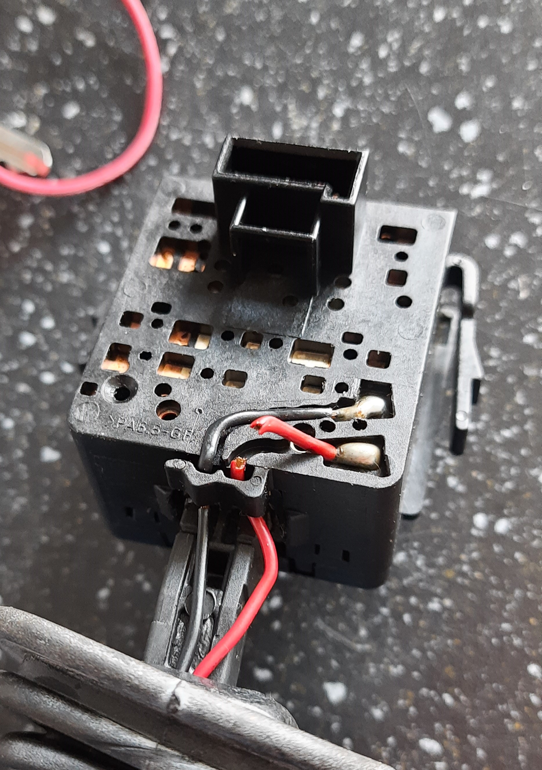

Cruise control storing gevonden onder de richtingaanwijzer schakelaar zitten twee draadjes rood en zwart door het velen bewegen van de schakelaar was rood af gebroken zie foto nieuwe draad gesoldeerd en hij werkt weer
