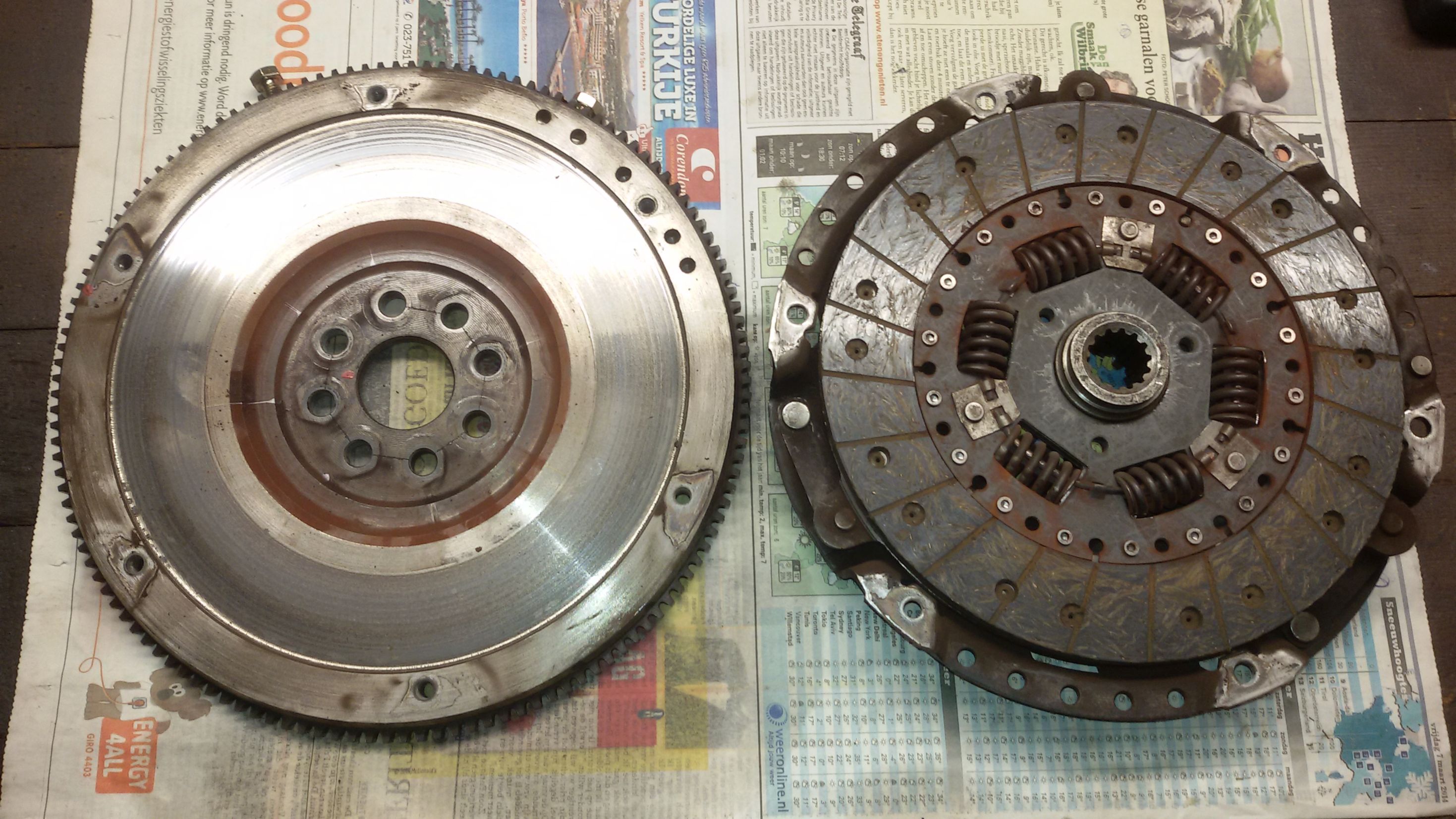

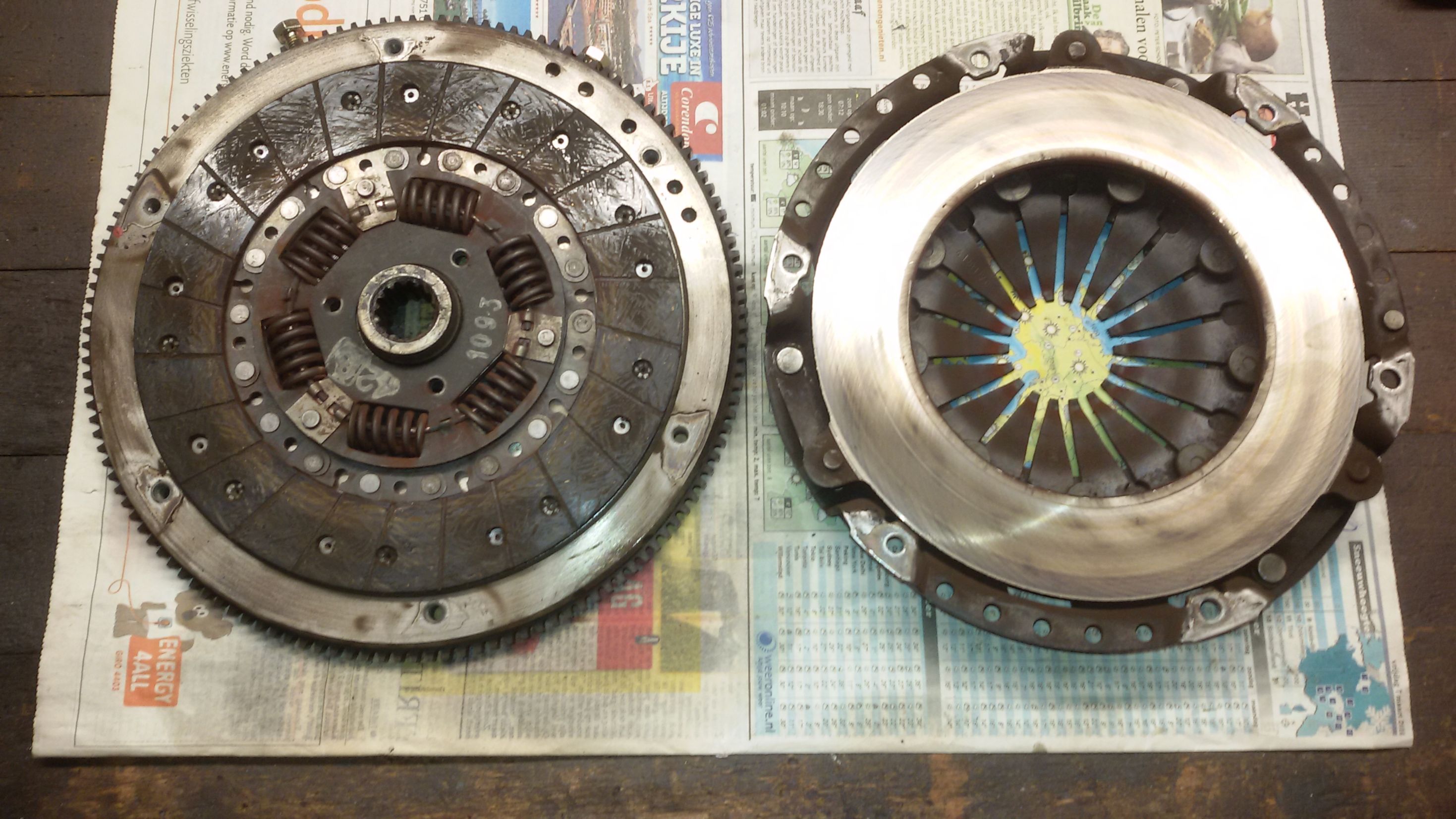

Probleem treedt alleen op bij warme (hete) motor. Optrekken vanaf stilstand lukt dan niet soepel. Hele aandrijflijn klappert dan als een gek. Alles geprobeerd, langzaam optrekken, snel optrekken, veel gas, minder gas, niets helpt.
Betreft een conventioneel vlak vliegwiel, drukgroep van een Vectra, en een 9" kopp. plaat van een Monza. Alles hydraulisch bediend.
Pasvlak van vliegwiel en drukgroep zijn schoon en glad en vlak, en kopp.plaat niet vesleten. Voor dit probleem is de koppeling al eens terug geweest naar KAWE in Raalte, zij hebben iets veranderd maar dat hielp niet .
Betreft een kitcar (Superseven), auto rijdt verder prima, geen bijgeluiden of lekkage. Probleem alleen bij hete motor. Wie weet raad?

Inmiddels opgelost. Er is nu hittebestendige voering opgeklonken
