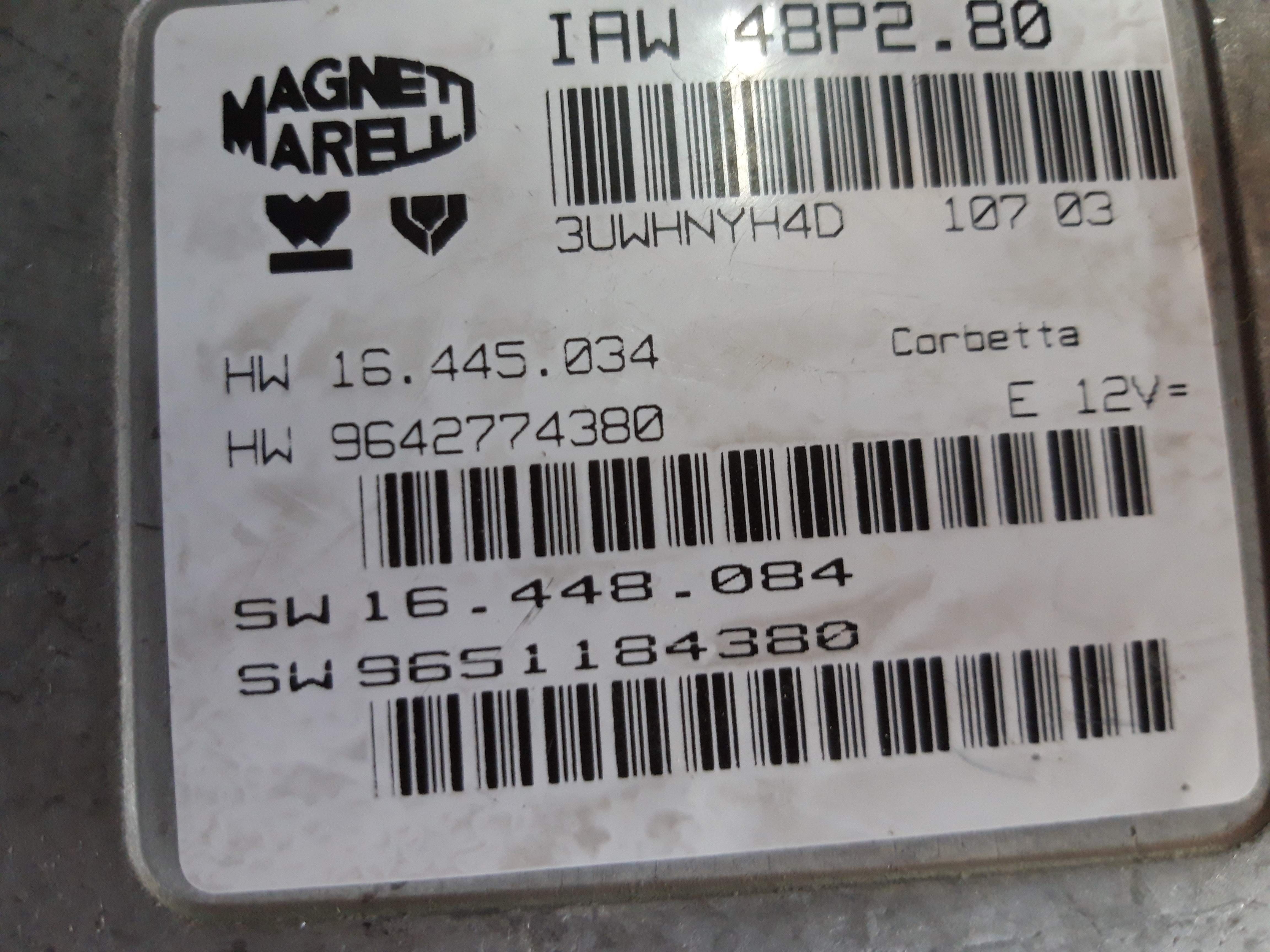

Zie ecu partnumber en ecu pinout schema met bijbehorend ch.nr.
