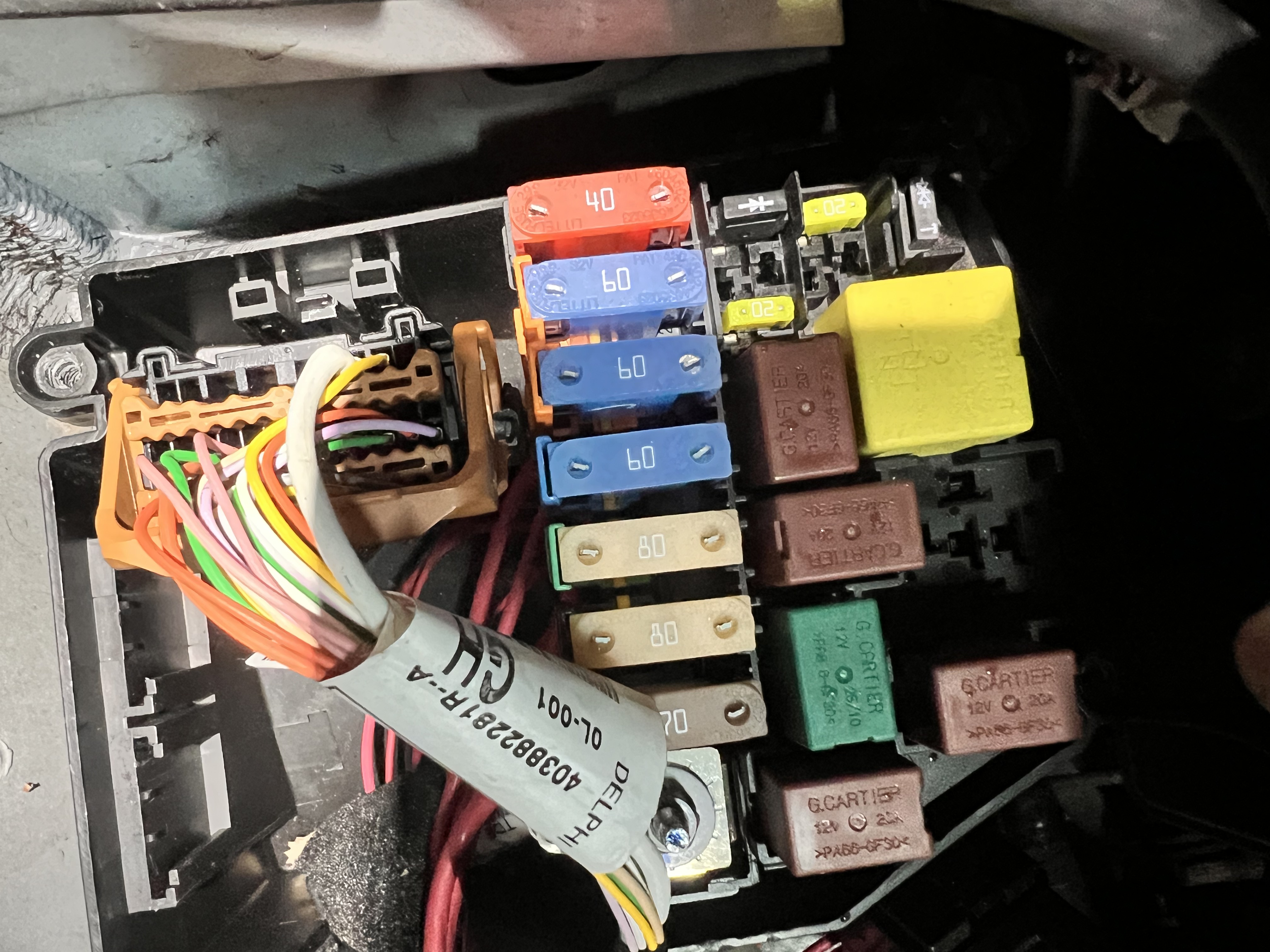

Mmm misschien toch verder in de kabel geoxideerd. Kabelboom verder bloot gelegd en het draad gevolgd. Komt uit in de de motorzekeringen. Daar met de continuïteit op de multimeter de bijbehorende zekering gelokaliseerd. Daar meet ik ook 1.35v.
Volgens mij gaat het draad ook naar de Delphi stekker die in de motorzekering kast zit. Daar ook continuïteit kunnen meten op een paar stekkers waarvan 1 ook 1.35v.
Voor de zekerheid toch een 'risico' genomen door even direct 12v op dat stekkertje van de ecu te zetten. En ja hoor, ik hoor de ecu meteen opstarten....
Lijkt dus of het probleem ergens anders vandaan komt. Maar ik heb geen idee vanaf waar.

je meet over een bepaalde zekering slechts 1,35V. Over welke zekering gaat het? Toch geen maxi-zekering?
Hij gaat (volgens mij, omdat ik daar dezelfde spanning en ook continuïteit meet) naar de gele kleine 20A zekering naast dat bruine relay.
Majesty8026 Topicstarter 95 km Reageer
Als mijn info juist is zou dit de zekering kunnen zijn van de water-afscheider sensor brandstoftoevoer.

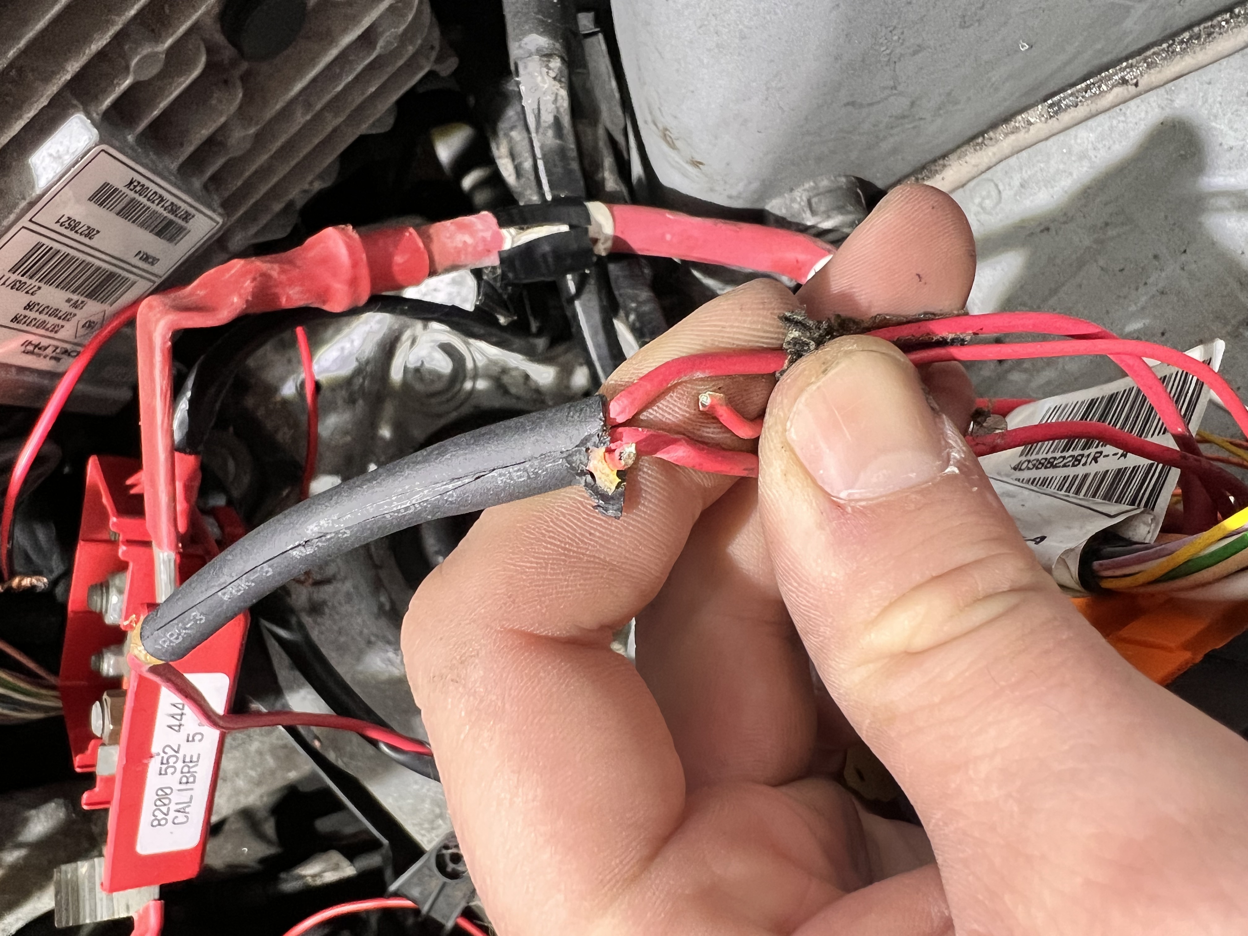

Update (probleem gevonden en opgelost):
Nog een kabelbreuk kunnen vinden. Dit keer vanaf de + pool (maxi zekeringen?) naar de zekeringenkast in de motorruimte. Dit was de boosdoener en de reden waarom ik maar 1,35v in plaats van 12v mat. De kabel loopt van dat maxi zekeringen verdeelblokjes van de + pool en wordt vervolgens in drieën gesplitst bij de aanknoping van een van die drie kabels zat de breuk. Netjes gesoldeerd met een krimpkous erom en alles weer ingetaped en getiewrapt. https://ibb.co/gZz567P3
