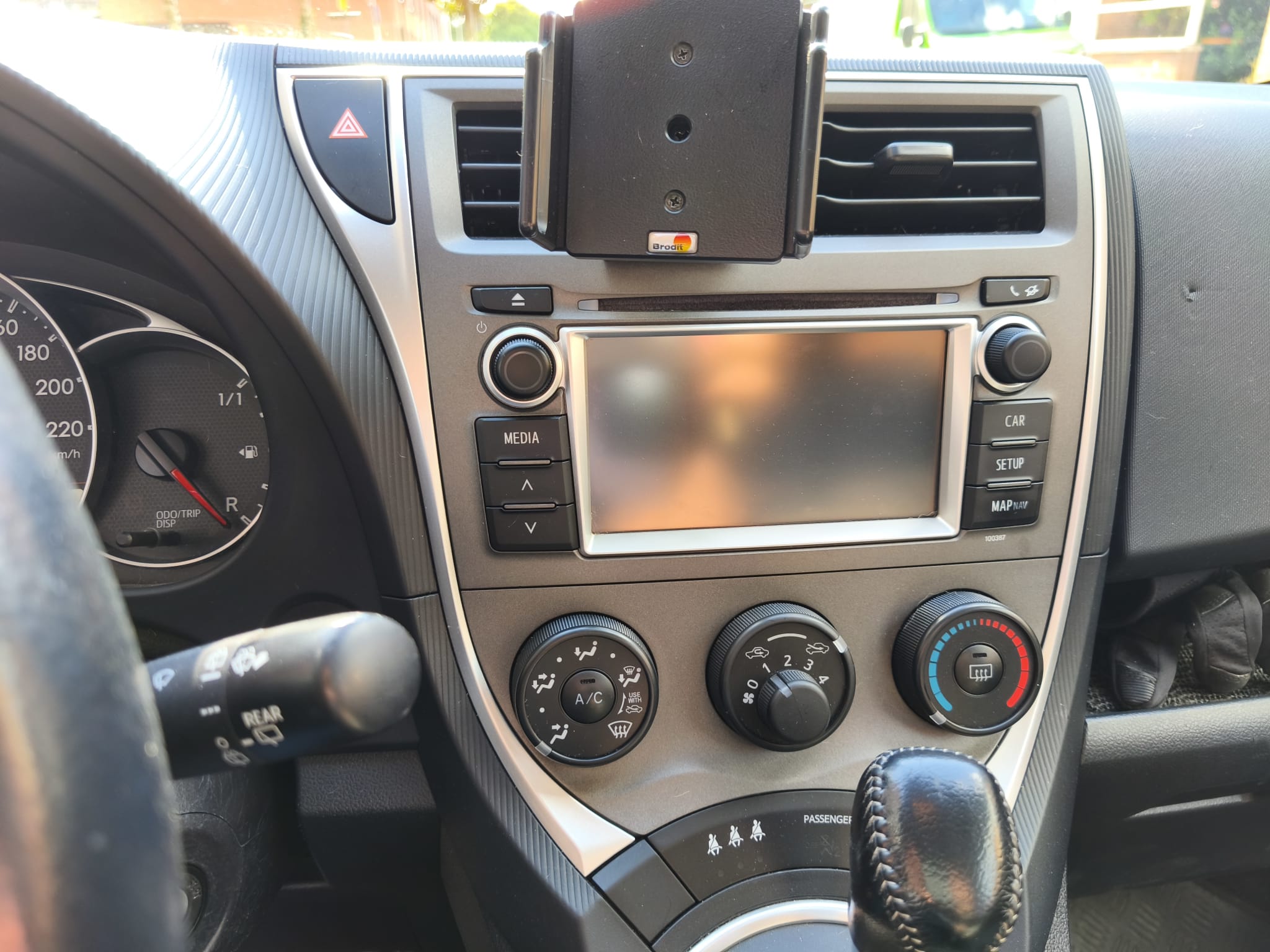

Toyota Motors Europe heeft in haar wijsheid besloten geen kaartupdates meer uit te brengen voor de Toyota Touch (2) (with Go). Ook de Live Traffic Services worden niet meer aangeboden. Tijd dus voor een Android Radio. Maar... welke? Want ik wil natuurlijk wel dat de stuurbediening het doet en dat de achteruitrijcamera gewoon blijft werken. Wie o wie kan me vertellen welke Android Radio dit kan en welke aanvullende onderdelen ik eventueel nodig heb. Er zijn verschillende bedrijven in NL die Android Radio leveren en inbouwen, maar omdat er van de Verso-S niet zo veel rondrijden hebben die geen ervaring of aanbod van een Android Radio. Wie heeft het verlossende antwoord?

Daar is 1.2.3. geen pasklaar antwoord op te geven,
het hangt er o.a. van af hoeveel je er aan wil / kan besteden,
wat je wensen zijn qua functies van de android radio...ect.,
Indien je de stuurwiel bediening wil behouden heb je in sommige
gevallen een aparte stuurwiel interface nodig,
om de originele achteruitrij camera te blijven gebruiken heb je
in de meeste gevallen een achteruitrij camera interface nodig,
kijk byv. eens op de website van Audiovolt.nl ,
gegevens auto invullen (merk, type, bouwjaar....) ,
keuze genoeg...., wil je op zeker spelen neem dan telefonisch contact
op met hun, dan weet je 100% zeker wat er past en welke extra`s
je nodig hebt.
Bedankt voor de tip Limbra. Het is een audiovolt geworden, mede dankzij hun meedenken. Case closed :-)
