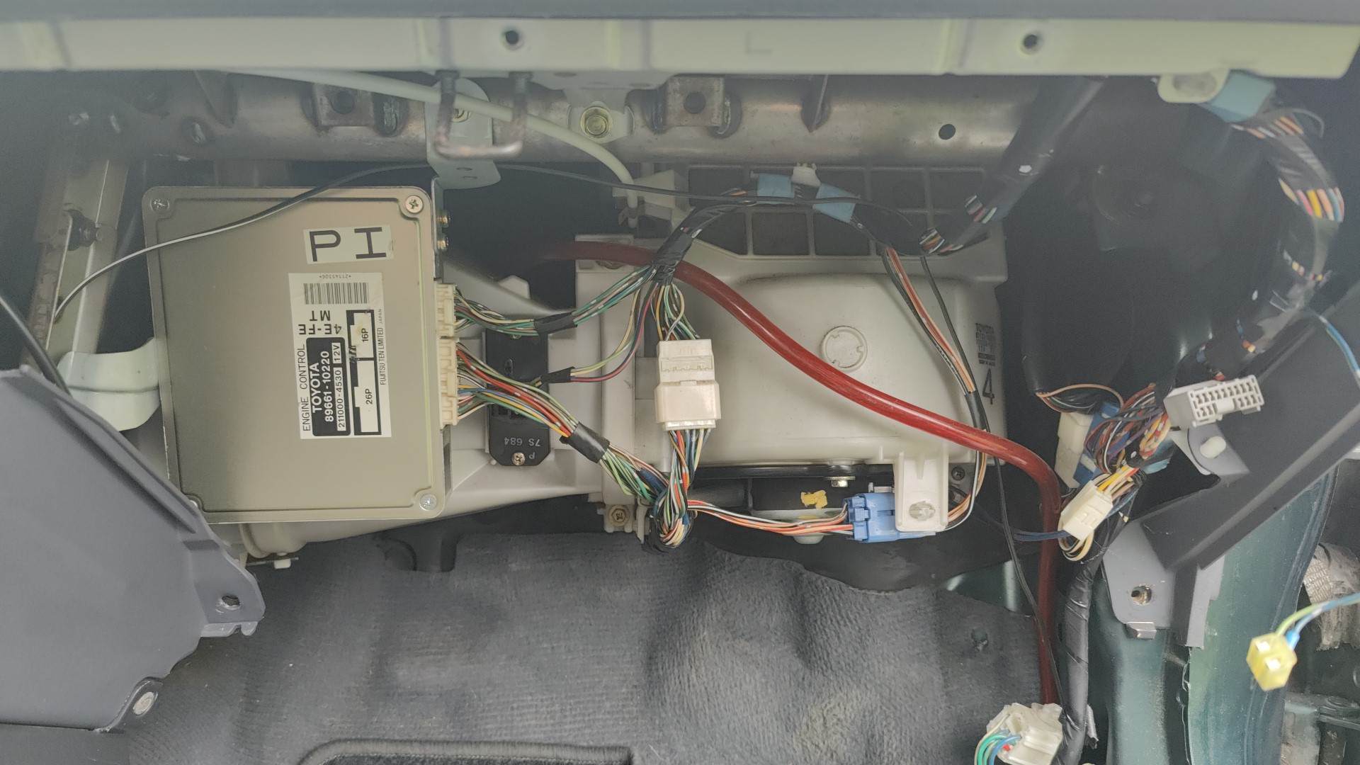

Bijrijderskant onder het dasboard. Een klepje met 3 kunstof 'boutjes', die kun je er uit trekken.
Kapje verwijderen en je ziet het zitten.
Kan een beetje vastzitten, dus een tangetje er bij is wel handig.
Dit dus:
