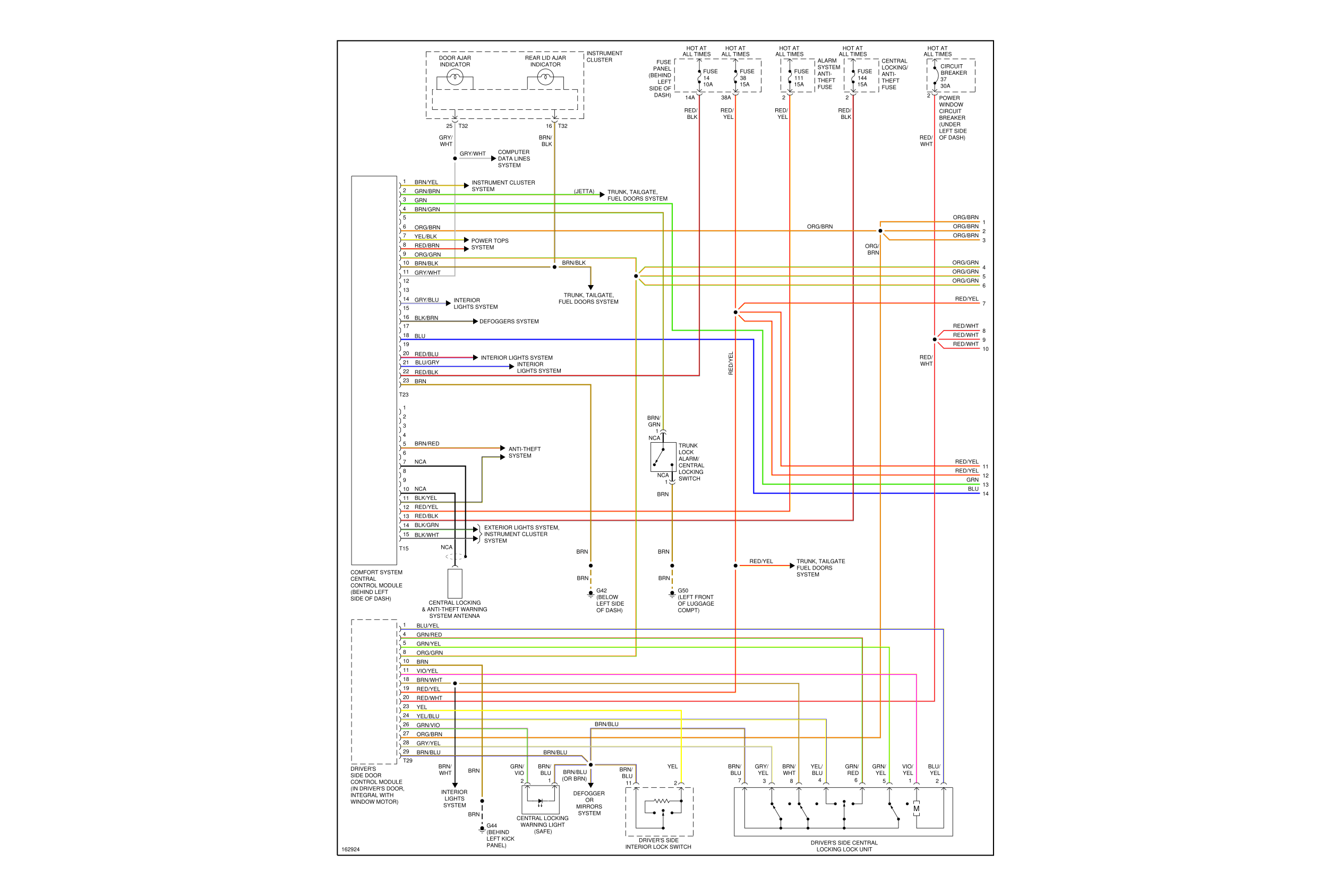

De centrale vergrendeling werkt niet meer van mijn auto. Ook gaat het tank klepje niet meer op via de knop.
Nu ben ik erachter dat dit allemaal achter zekering 38 zit en deze klapt er inderdaad uit.
Gisteren de bestuurders kant open gehad, maar daar was niks op aan te merken. Er blijft kortsluiting plaatsvinden, ook als de stekker los is van deze deur. Naar tank klep ook los gehad op het knopje en nog steeds kortsluiting.
Iemand enig idee hoe dit zoek proces makkelijker kan of moet ik elke deur nu open maken?

geen draadbreuk/sluitingin de doorvoorthule naar de achterklep?
harry4203 39.480 km Reageer
De achterklep gaat als enige wel op slot via de knop. Hier zit ook volgens de tekening niet een kabel in vanaf zekering 38.
