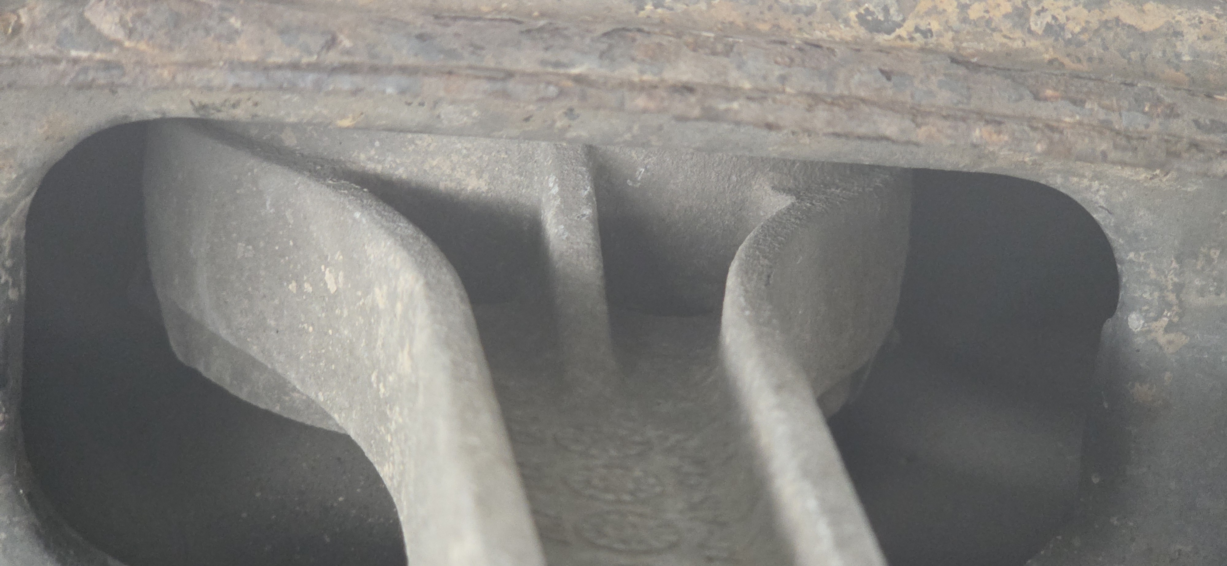

Gevonden!
Je gelooft het niet, maar er zat een steen geklemd tussen het chassis en de achterste motorsteun.
Bedankt voor het meedenken en een fijn weekend!
