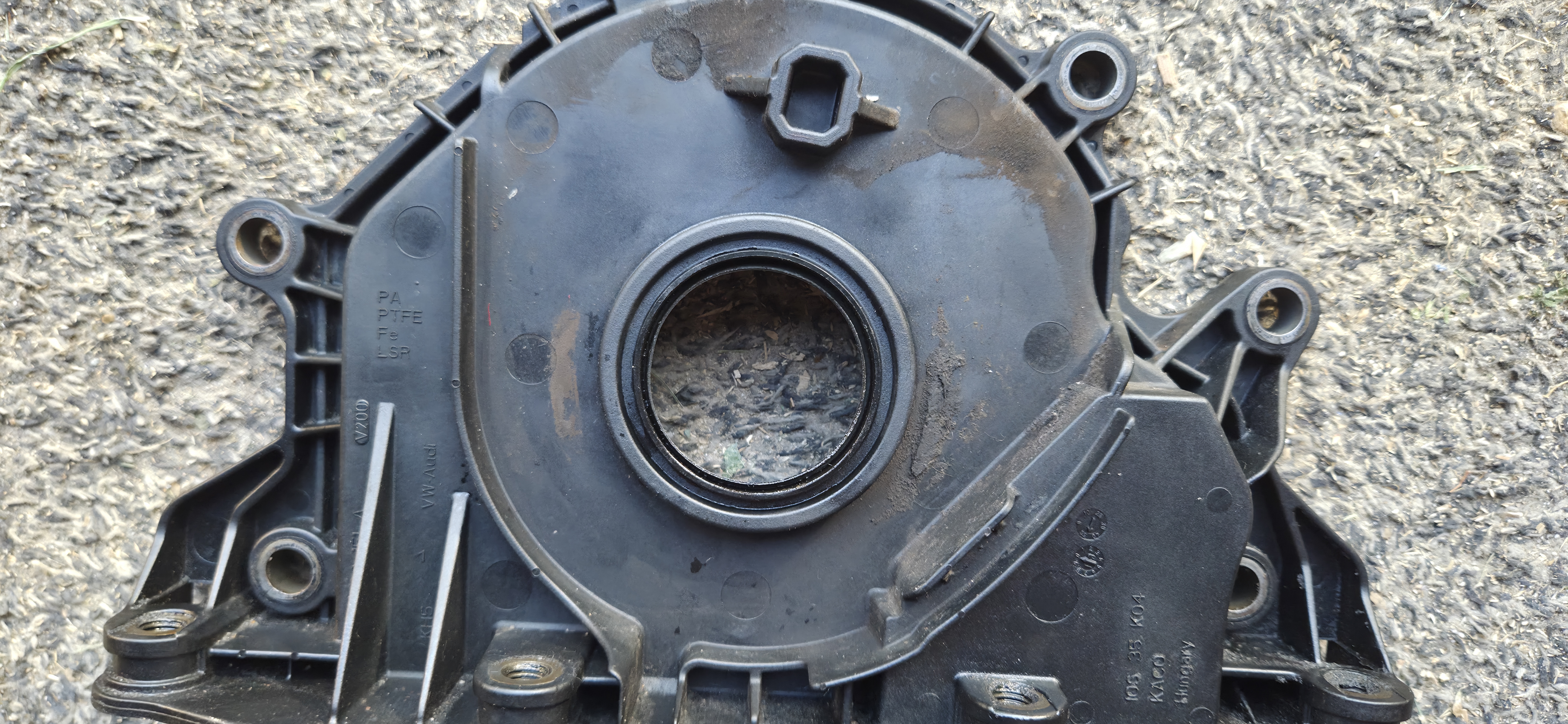

Het probleem is dat de keerring niet precies centreert met de krukas.Dat is ook te zien aan de keerring die eraf gekomen is. Dat is wel gek overigens want op de behuizing van de keerrring zitten paspennen. Hij is dus niet anders te monteren.

Het is een complete houder. De keerring zit er vast in. Je kunt aan het afkomende onderdeel zelfs zien dan de boel niet helemaal centreert.

Het afkomende onderdeel is origineel.

Van een zoon van een collega (die is monteur) begrijp ik dat de kunststof houder vaak krom trekt en dat het dan gaat lekken. Zonder het hem verteld te hebben, wist hij ook de km stand van de auto wanneer dit optreedt. (2 ton)
Op het tdiclub forum melden ze ook dat de kunststof houder vaak problemen geeft en er eigelijk een aluminium versie moet komen.
Ik zal nog eens terug gaan naar de garage om te overleggen. Ik ben bang dat er toch iets mis is gegaan met de montage van het nieuwe onderdeel.
