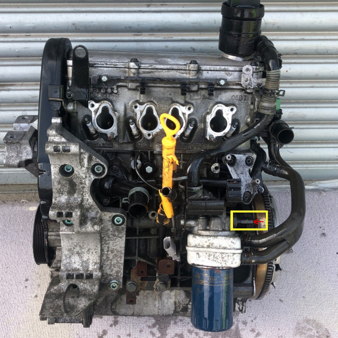

Beste,
Ik wil mijn oliedruksensor vervangen maar ik kan het niet Vinden. Kunnen jullie me helpen doormiddel van een filmpje of duidelijke uitleg ik heb al lopen zoeken maar kom er niet helemaal uit. Het gaat om een vw new beetle 2002 1.6
Mvg Wim van Cadsand

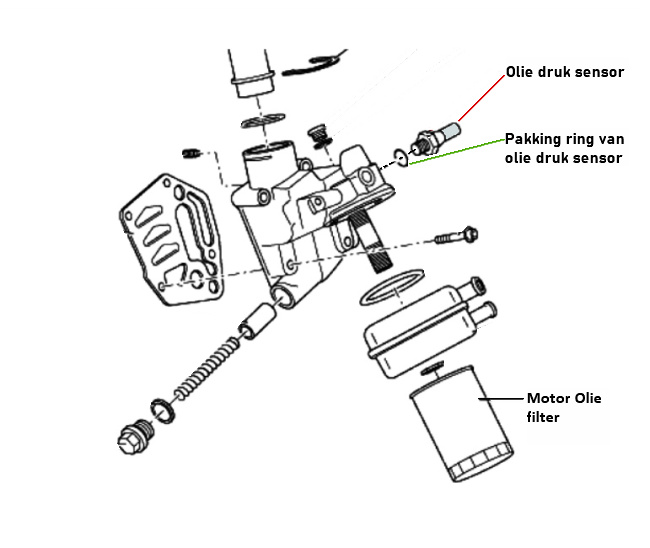

Oliedruk sensor zit op het oliefilter huis,
zie afbeelding....,
olie druk sensor incl. nieuwe pakking ring vervangen.
Voor iets meer duidelijkheid, foto van het motorblok met de lokatie van de
oliedruk sensor in het gele vak/rode pijl.
succes.
