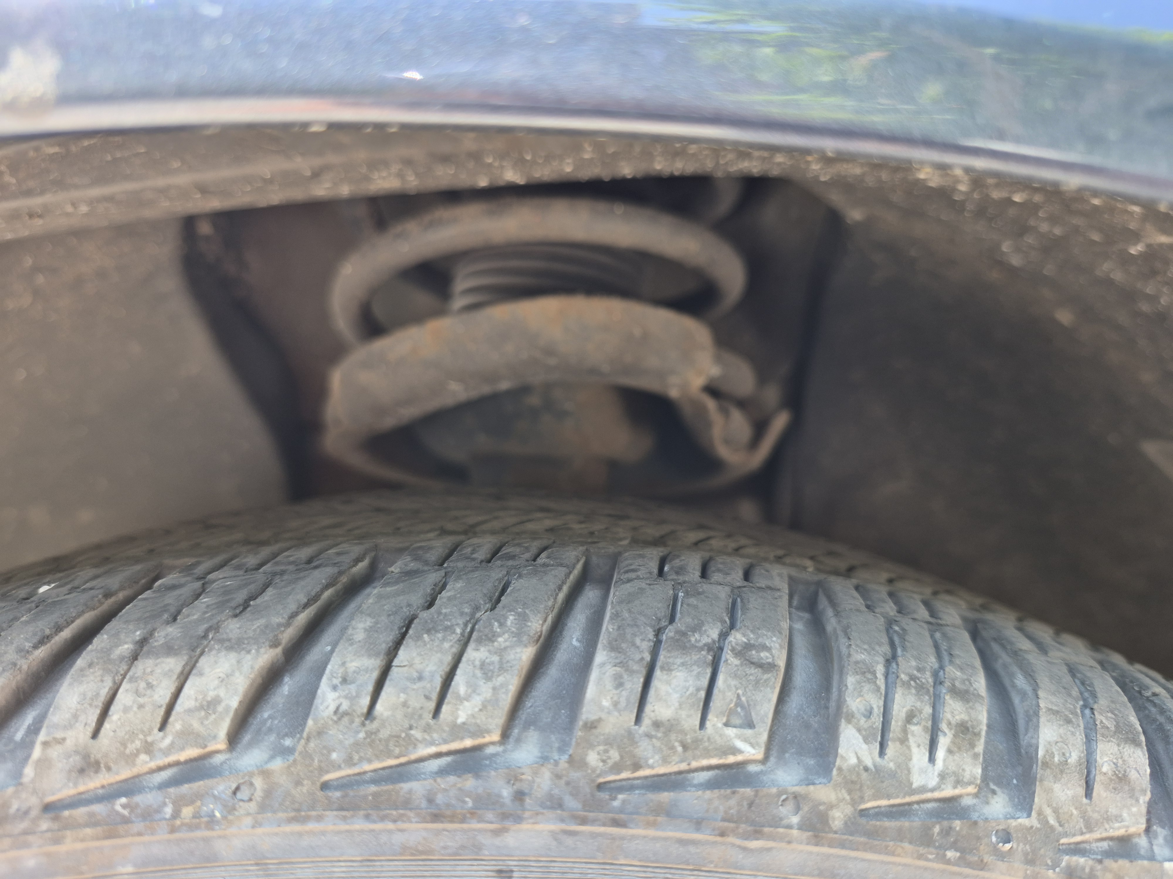

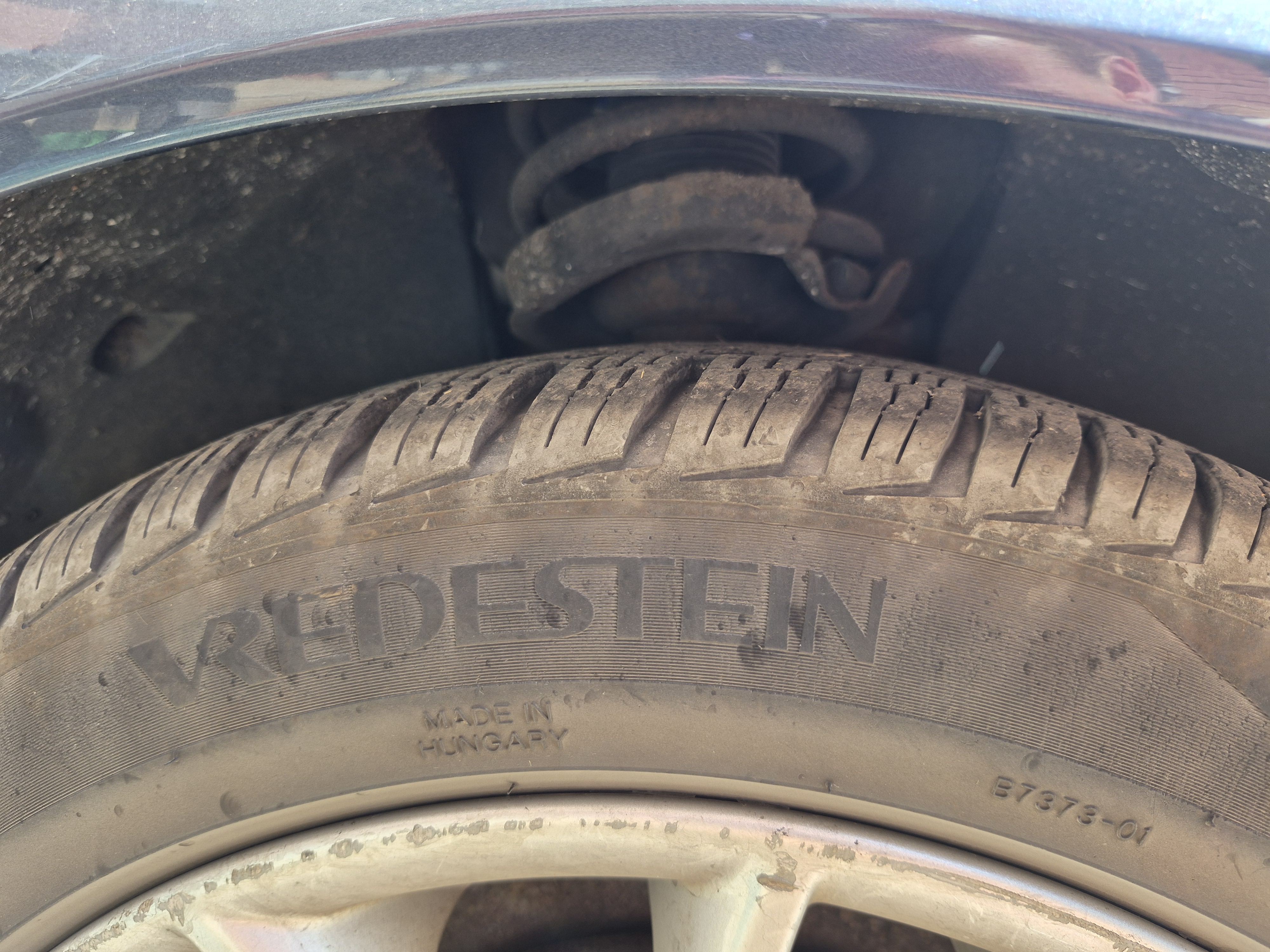

Wij zijn ergens in het middel van Italië. Onze auto maakt al een paar dagen een raar kloppend geluid bij hobbels. Alsof ergens iets tegen de auto aantikt. Een net ontmoeten italiaan gaf aan dat het probleem bij de wiel zat. Hoe en wat konden we niet verstaan. Is er op deze foto's iets te zien?

Bij mij was dat bonkend geluid bij hobbels achterzijde een gebroken bevestiging vd schokdemper. Deze zit aan de bovenzijde bevestigd met 2 m10 boutjes
Succes
Als je het niet vertrouwd even langs een garage via je reisverzekering .
