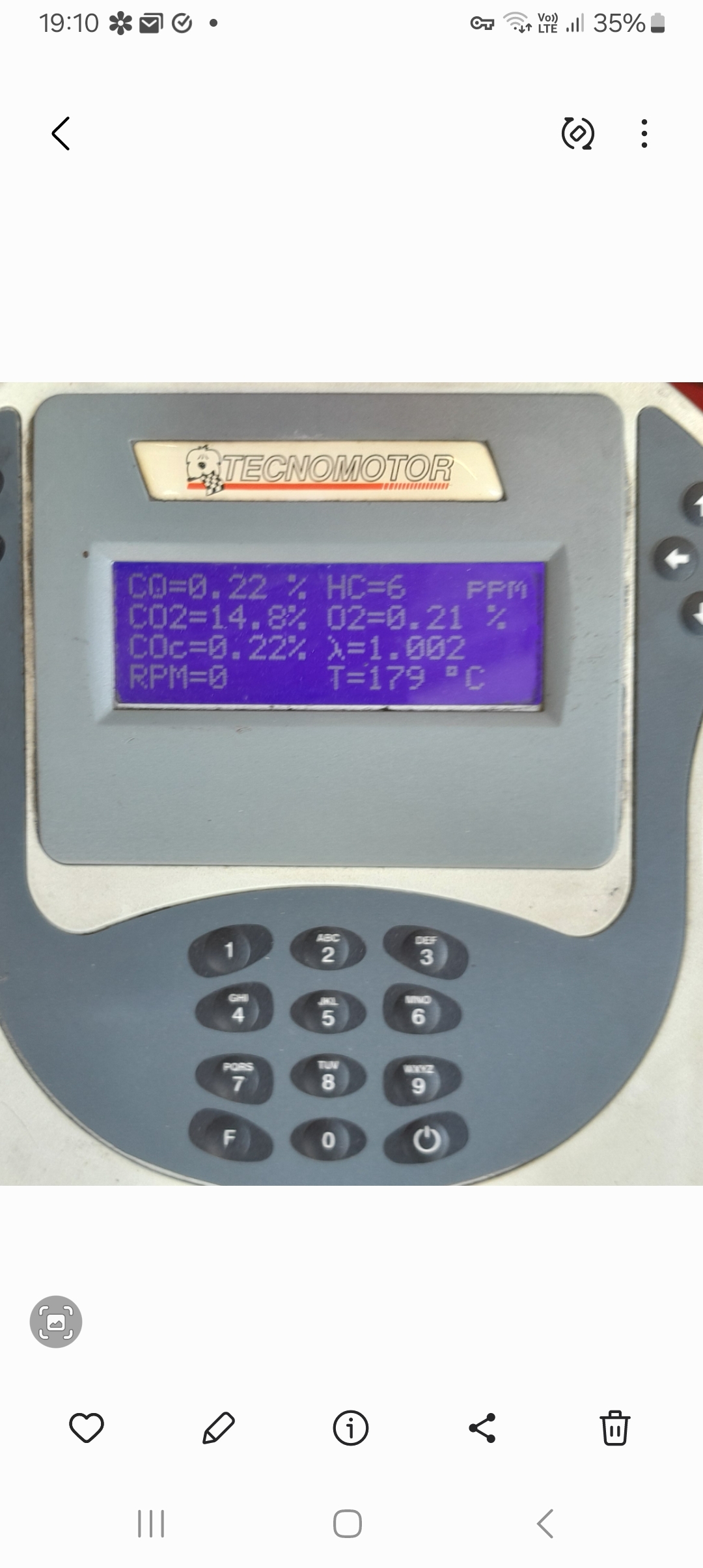

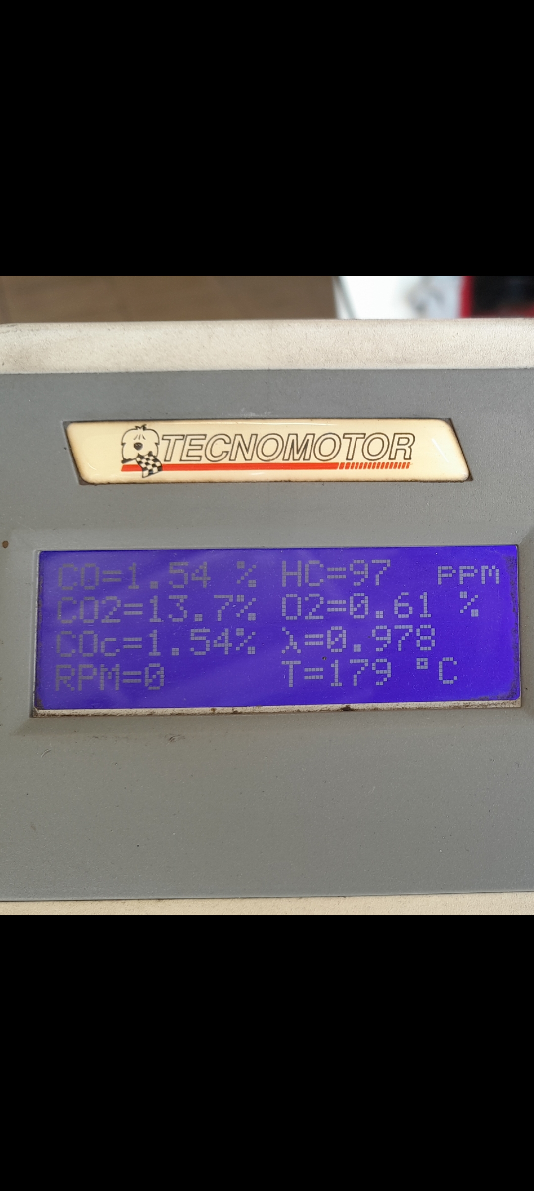

Motor draait onregelmatig, geen foutcode ,compressie en lek test in orde. rooktest op inlaat uitgevoerd ( in orde ).
Carterventilatie en inlaatspruitstuk vervangen.4 gasanalyse uitgevoerd. cilinder bank1 arm mengsel. co en co2 en hc in orde. o2,0.76 te hoog ,lambda 1.033 arm mengsel.

uitlaatgastester staat op zich zelf en ik zie geen direkt verband met wat de tester meet en berekent ( lambdawaarde ) en een diagnosetool.
Behalve de genoemde code voor bank 1 zijn er geen andere storingscodes.
Om te weten of de lambdasonde van bank 1 goed funktioneert, kun je deze afkoppelen en vervolgens in stationaire loop opnieuw meten en de meetgegevens met elkaar vergelijken.
Hoe ziet het uit met de brandstoftrims op korte en lange termijn ?
Lambdaregelsonde blijft toch een verdachte. Uitgevoerde metingen zijn alleen spanningsmetingen of ook amplituden vergelijk in hoogte en breedte ?

Om een misverstand uit te sluiten : ik bedoel met opnieuw meten de uitlaatgassamenstelling met aangesloten regelsonde en afgekoppelde regelsonde.

. . 2 metingen met 4 lambda sonde's afgekoppeld,met de hoogste co meting heeft de code van de turbo.

Is dit stationair gemeten of bij bv. 2500 t/min. ?

Stationair
