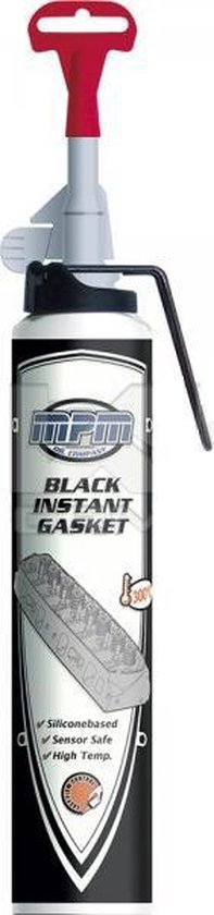

gebruik zelf altijd dit, rupsje van ong 2mm en niet uitsmeren idd. gaat tot nog toe altijd goed.
