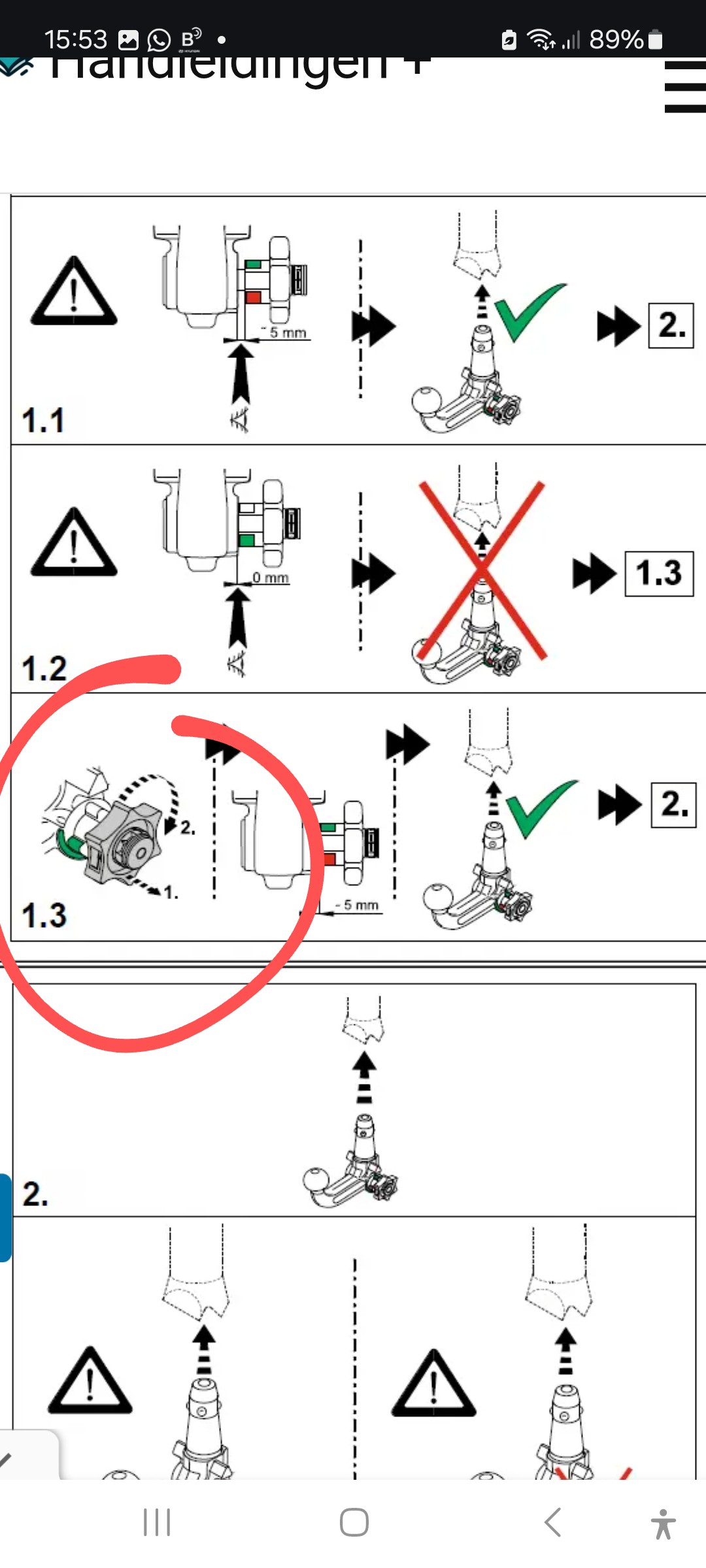

Goedemiddag, Ik hoop dat jullie me kunnen helpen. Ik heb een afneembare trekhaak en die wilde ik vandaag voor de eerste keer installeren. Het lukt me echter niet. Op de bijgaande plaatjes zie je dat er 5 mm tussen de draaiknop en de haak moet zitten. Het betreft een A40V trekhaak. Er komt daar een stalen pin zeg maar tevoorschijn. Als ik aan de draaiknop trek komt dit wel tevoorschijn maar het schiet direct weer terug als ik de knop loslaat. Vlgs de handleiding zou dat moet blijven staan en bij het inklikken van de haak in het gat van de auto terugklikken. Hoe zorg ik ervoor dat dit niet terugschiet. Wat mis ik?

Dus als je de draaiknop uittrekt en da draaiend vergrendeld , blijft hij niet uit staan ?

Weet je hoe ik 'm kan vergrendelen? Dat is me nog niet gelukt nl.

Je moet kijken of je niet eerst de sleutel moet gebruiken om hem te ontgrendelen. Je moet drukken en draaien, dan blijft ie staan. En dan met flink kracht in de houder drukken, schiet ie meteen vast. En dan met het sleuteltje vergrendelen en sleutel eruit.
