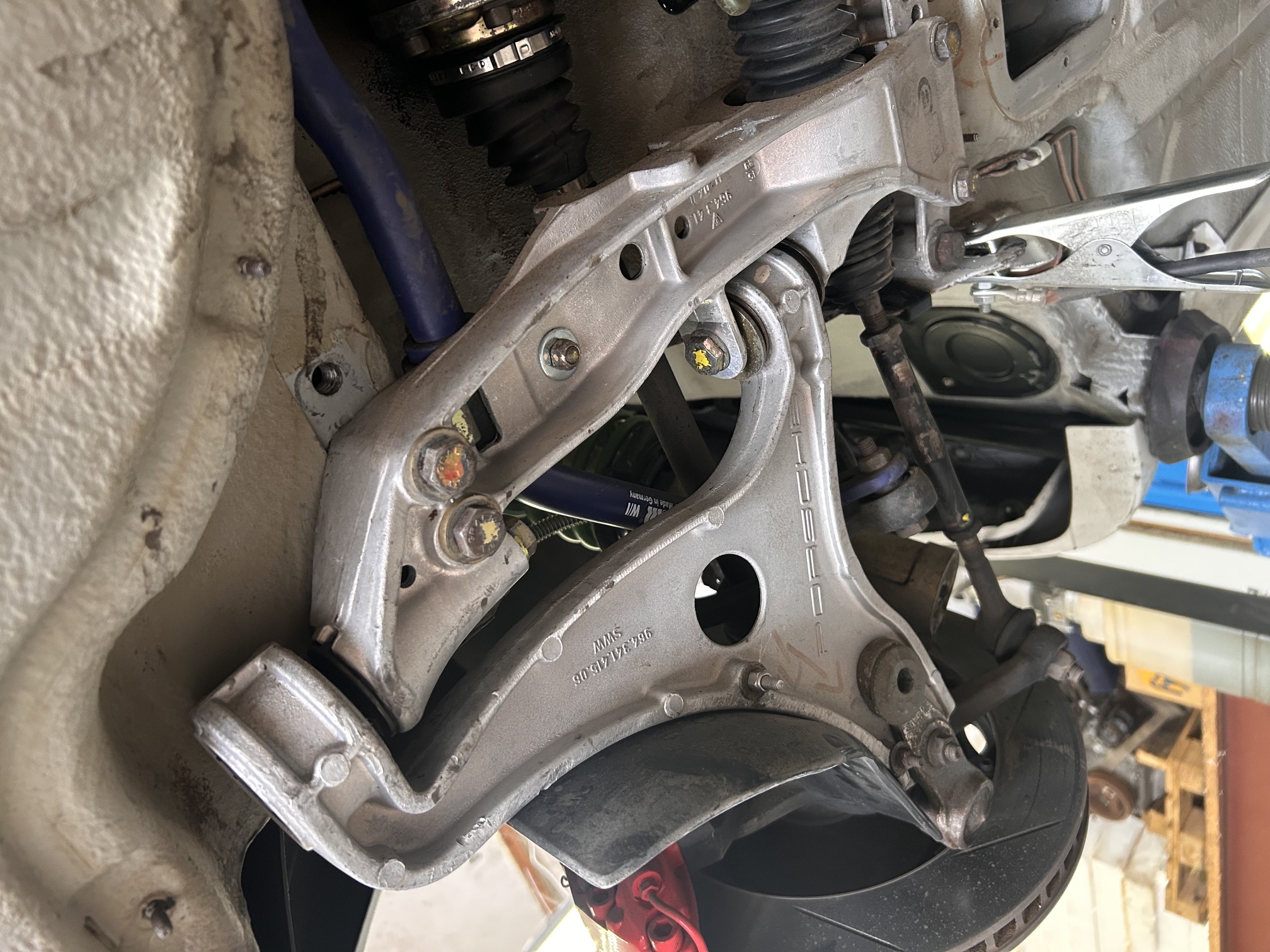

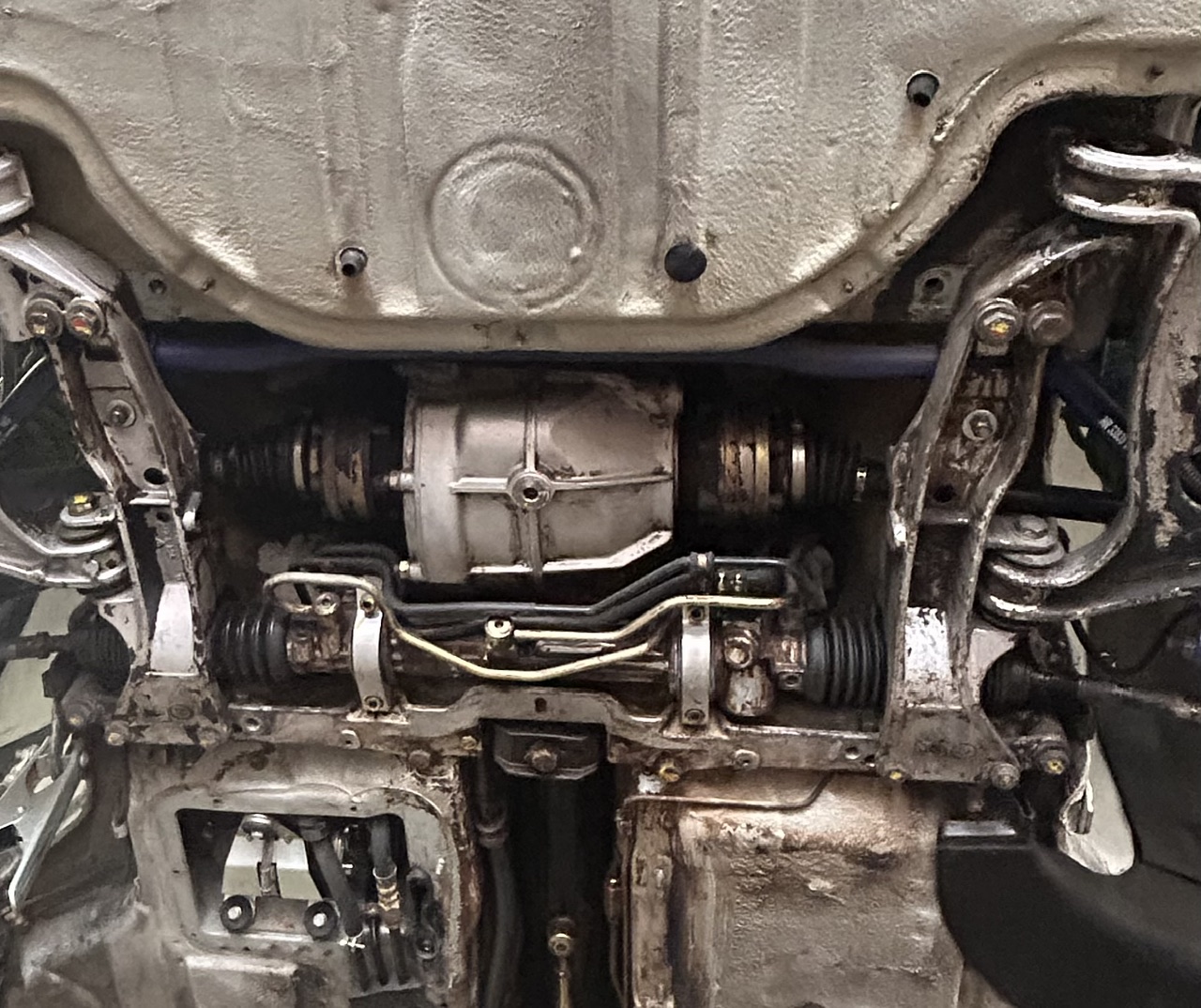

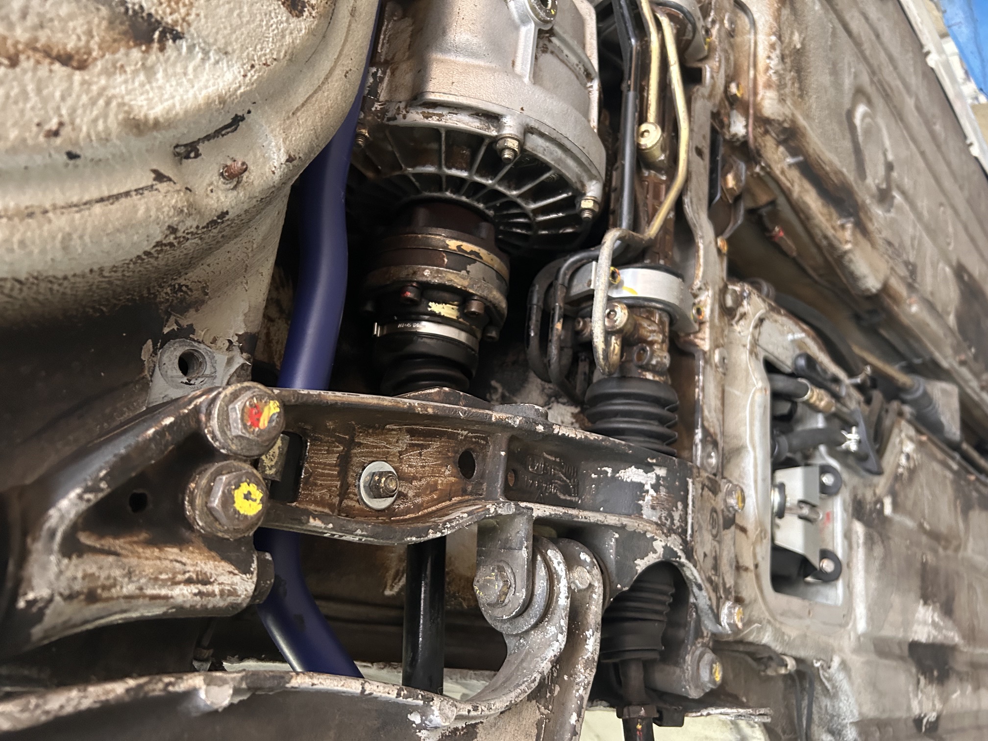

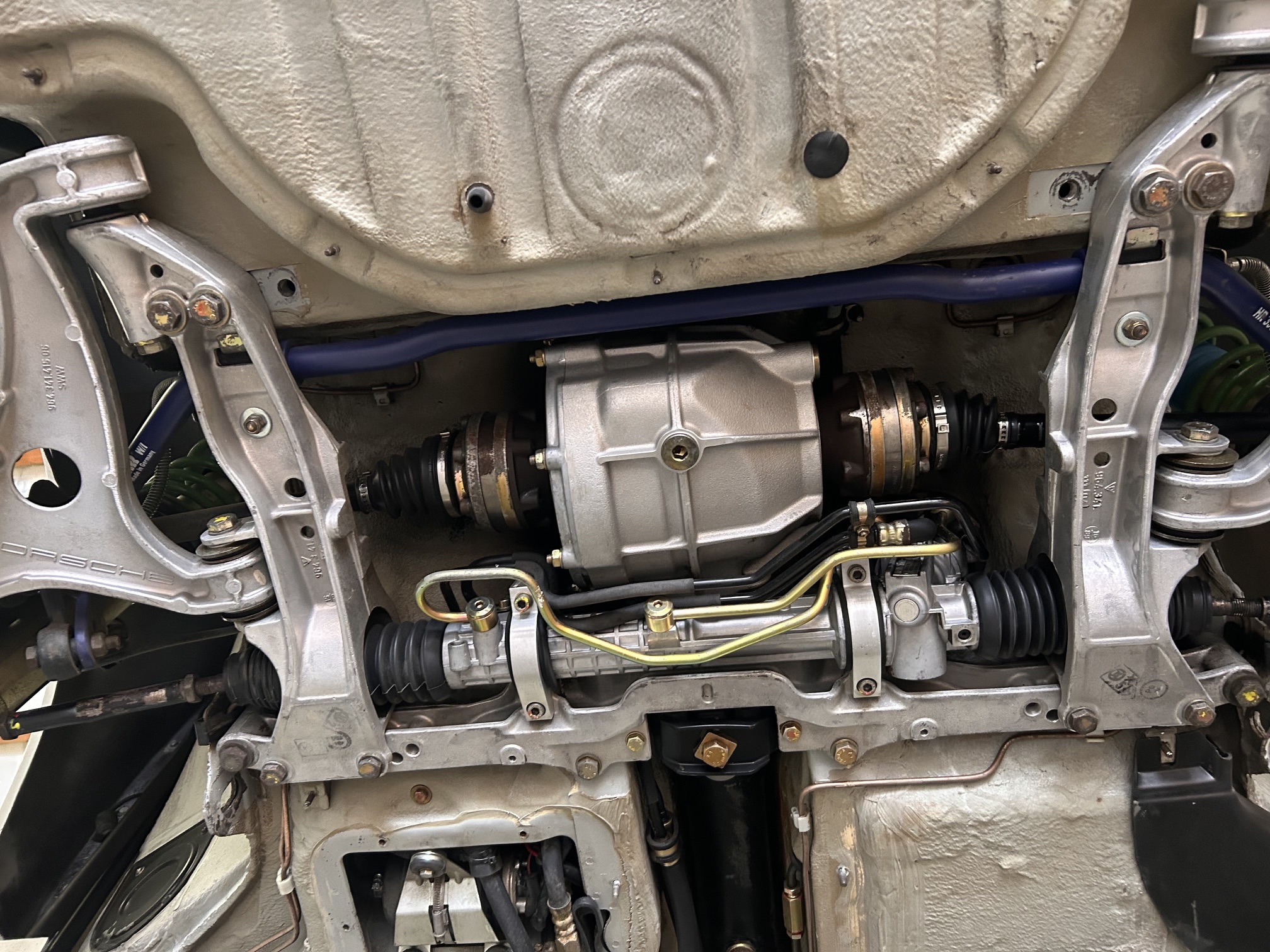

De laatste tijd ben ik erg geïnteresseerd geraakt in droogijsstralen voor auto's, vooral voor restauratieprojecten, oldtimers en auto's waarvan de onderzijde flink vervuild is geraakt.
Het verbaasde mij dat er geen water of chemische middelen aan te pas komen. Het vuil, tectylresten, olieaanslag en andere vervuiling worden verwijderd zonder dat er straalmiddel achterblijft.
Ik heb inmiddels een aantal auto's gezien waarbij de bodem, wielkasten, motorruimte en ophangingsdelen hiermee zijn gereinigd. Ik was telkens weer zo verbaasd over het resultaat.
Ik ben zelf gaan kijken om zo een apparaat aan te schaffen, maar om echt een goede droogijsstraal machine te hebben ben je best flink wat geld kwijt. Ik heb dus toen besloten om mijn auto te laten droogijsstralen door Arctic Blasting Company (iemand bekend met hun?)
Ik ben echt super tevreden met het resultaat. Aardige gasten den ze hebben mij het hele proces laten zien. Het verbaasd mij dat deze techniek niet overal wordt gebruikt.
