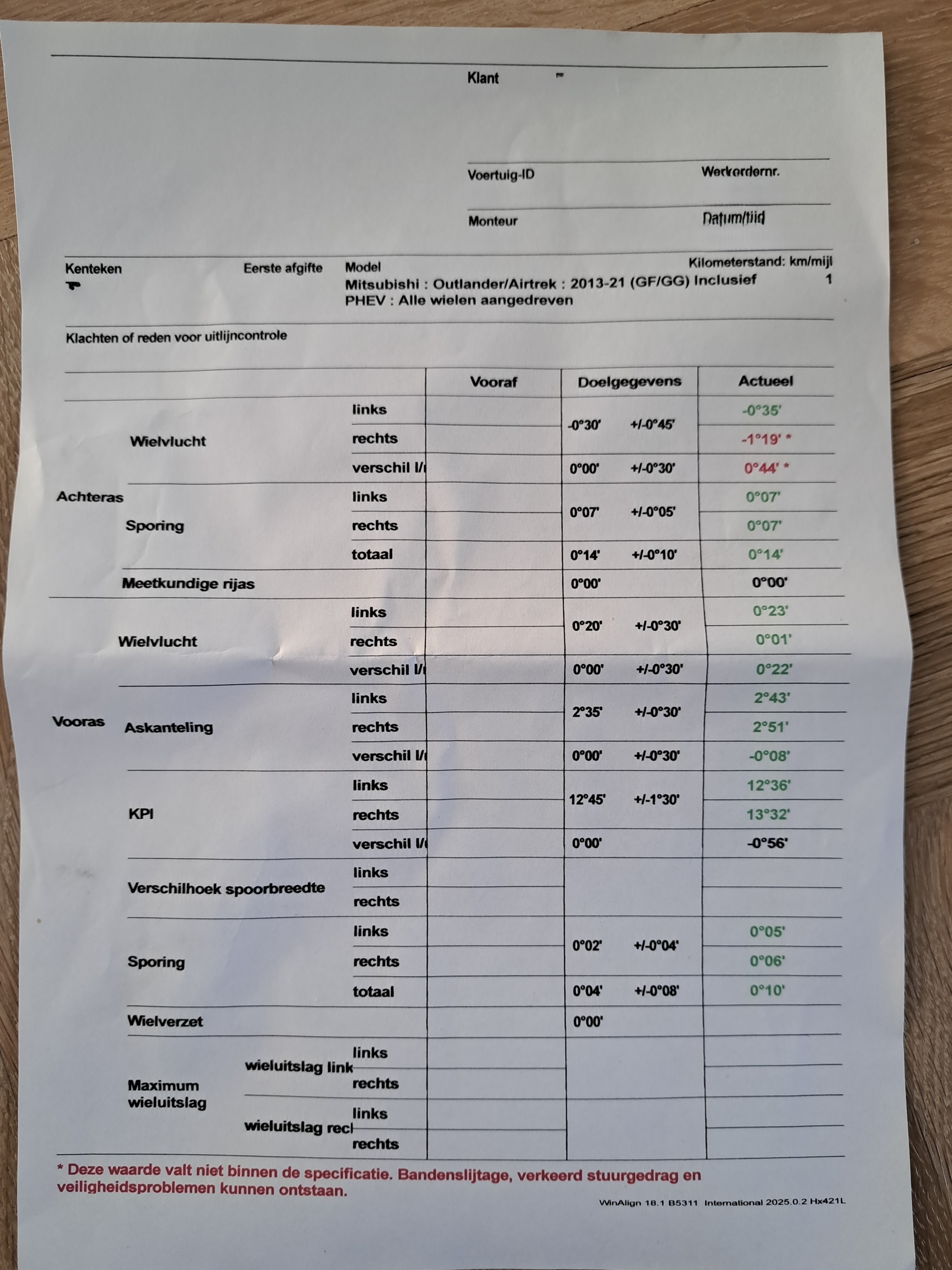

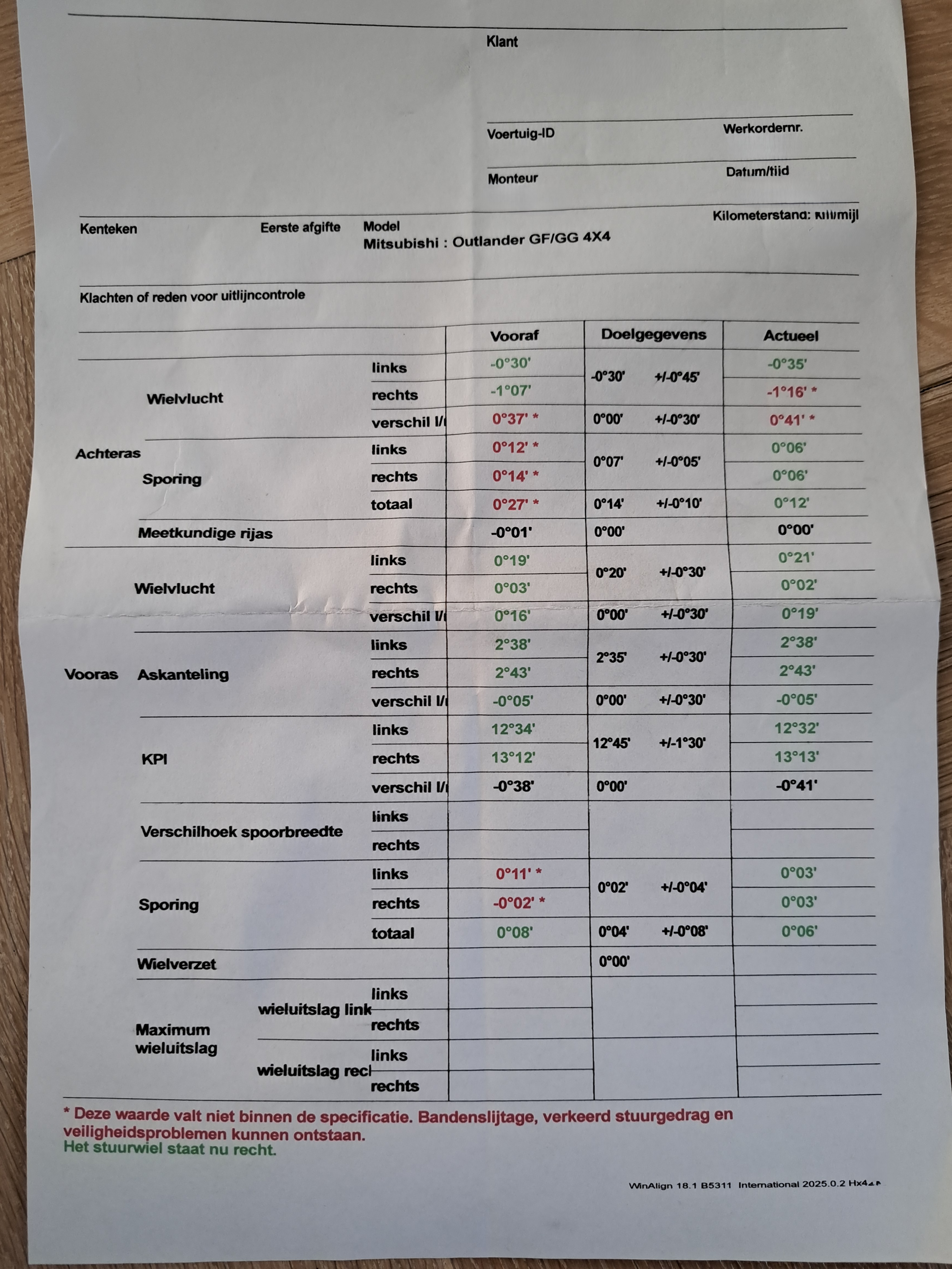

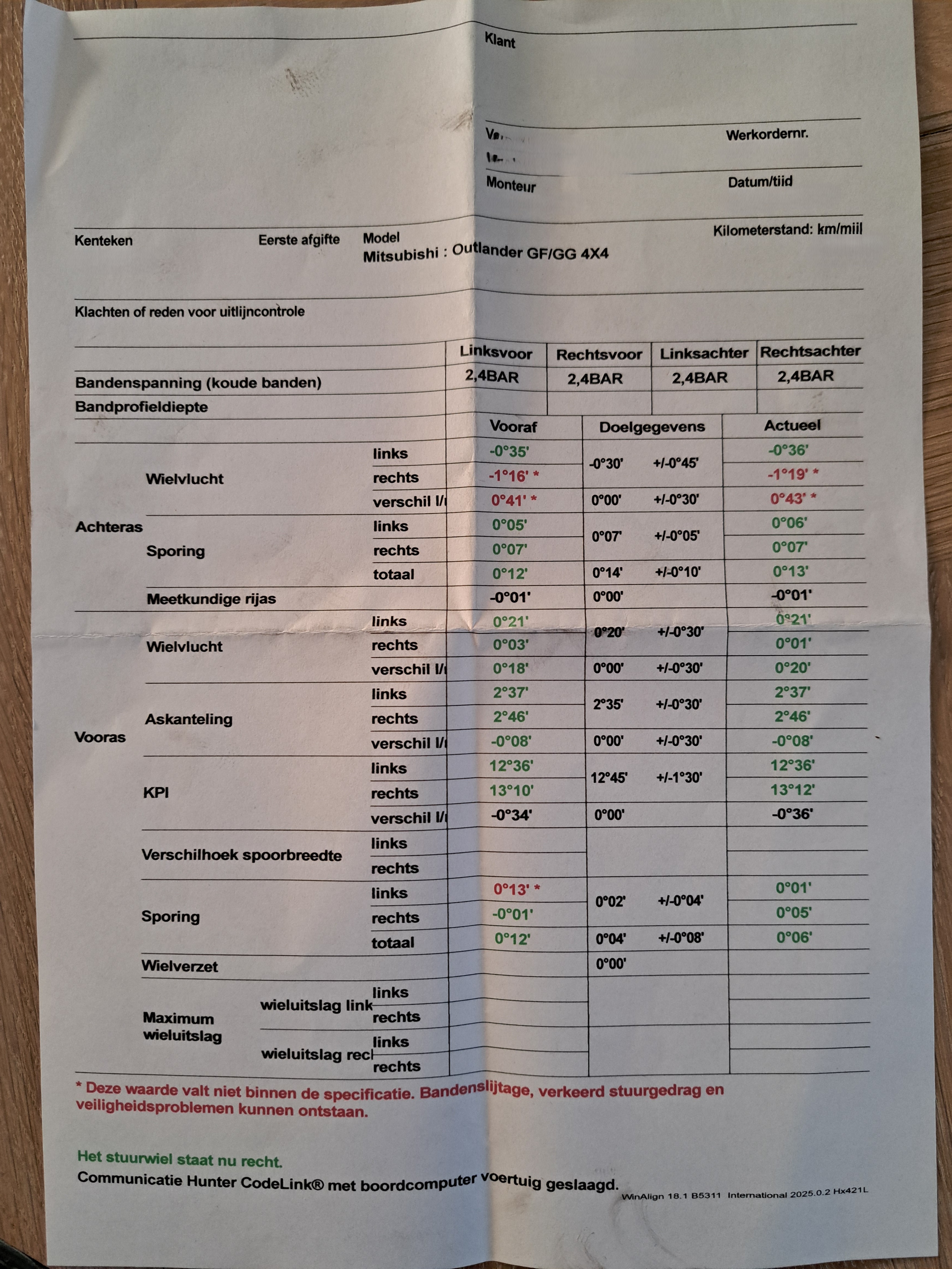

Ik heb drie uitlijnrapportjes, van het uitlijnbedrijf dat de dealer heeft ingeschakeld. Ik zal die uploaden.

Welke van de drie is het nieuwste ?
reijers 1.230 km Reageer
De eerste is de nieuwste
RichardCl Topicstarter 90 km Reageer
Je wielvlucht wijkt dus af , is er iets aan het onderstel gedaan , verlagen bv.

Dat betekent de spoorstangen hebben niet de gelijke lengte, waardoor de stuurwielas niet in de center staat van het stuurhuis,met als gevolg bovenstaande omschrijving. Zie nieuwste uitlijnrapport. LV 0°01' en RV 0°05'.
De vraag aan de uitlijner is , waarom hij dit lengte verschil er niet heeft uitgehaald.

AI richt zich vooral op de KPI. De KPI rechts verspringt steeds, tot 20 boogminuten, terwijl deze niet instelbaar is. Dit zou wijzen op speling in de ophanging rechtsvoor. Bijvoorbeeld door kogelgewricht, silentblok draagarm of spoorstanguiteinde.
Dit zou ook verklaren waarom de sporing voor steeds asymmetrisch wordt. Zelfs als de uitlijner de toe perfect symmetrisch afstelt, verschuift het daarna weer door de speling. Uitlijnen heeft dus geen zin zolang de speling niet verholpen is.
Het valt AI ook op dat de wielvlucht rechts consistent lager is dan links, zowel voor als achter. De auto hangt rechts dus lager dan links. Dit kan samenhangen met dezelfde versleten component(en) of wijzen op een apart probleem (veer/silentblok).
