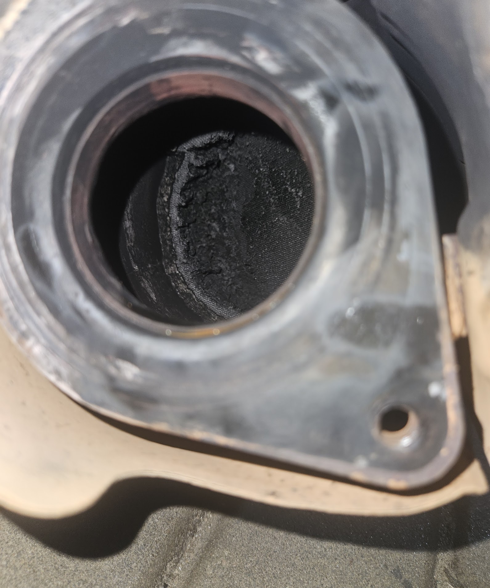

Even nog een laatste update en iets om te onthouden!!!
De oorzaak van het gefluit (resonantie) kwam door een volledig verstopte catalysator. Voor niets de distributiekap losgeschroefd :( . Maaaar de auto rijdt weer als tevoren. :)
