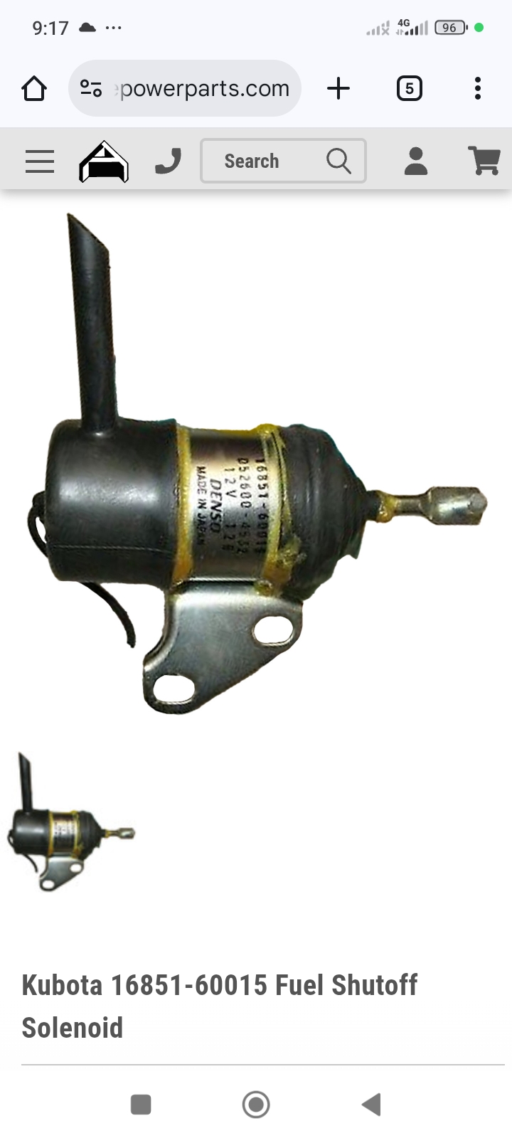

Zit een brandstofafsluiter in de pomp krijgt deze spanning.
Weet ik zo niet moet ik gaan meten je hoort het nog wel van me of die spanning krijgt.
BartuitGoirle Topicstarter 230 km Reageer
Als er alleen drie rode lampjes branden en het is warm buiten dan start die maar kan hem niet uit zetten de knipper lichten werken ook niet wel het gewoon licht en groot licht doe ik dan de deur open en dicht en gooi hem kei hard dicht dan werk alles weer normaal en kan die ook af gezet worden.
Kijk of deze solenoide werkt en goed afgesteld is.
Nooit van gehoord ik heb een brommobiel ik denk dat dit voor de gewone auto is. en het zit er bij mij denk ik niet eens in.
Heb staan google en deze moet er toch ergens in zitten maar een nieuwe kost 190 euro
Bij aliexpress kost die maar 12 euro dat scheel een hoop geld.

Denk idd dat er ergens een draadbreuk is of een kabel loszit zoals kaleido ook aangeeft.
Waarom dacht je dat de solenoide niet goed is die kan best korstsluiting maken ook heb ik mee gemaakt dat die na een paar honderd meter rijden ineens terug zak in snelheid en ik had mij voet helemaal naar beneden gedaan scheelde 7 of 9 km tijdens het rijden en ik liet los toen reed ik halve snelheid een minuut lang en toen ging die weer als een speer.

Begin eens te meten. Ik denk dat er een voeding of massa wegvalt. Daarom kun je de motor niet afzetten. (Solenoide wordt niet bediend)
En werken je gloeiers ook niet. (gloeirelais wordt niet bediend )
