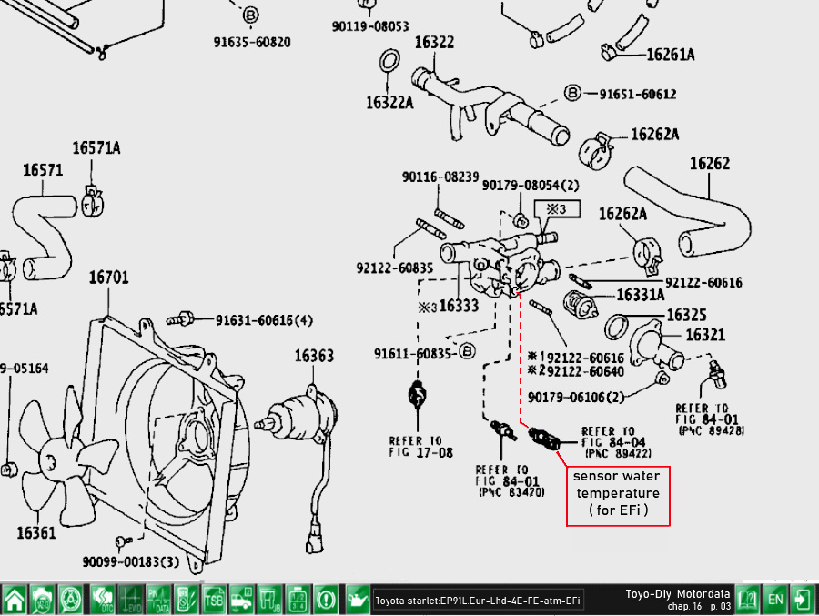

de juiste sensor is een 3 polige sensor grijs of zwart,
Het Toyota Oem.nummer voor de koelvloeistof temperatuur sensor is: 89422-16010
De kvs-sensor zit bij jouw auto in het thermostaathuis,
(zie afbeelding rode vak en lijn).
controleer dit eerst bij jouw auto voordat je de sensor besteld of haalt.
