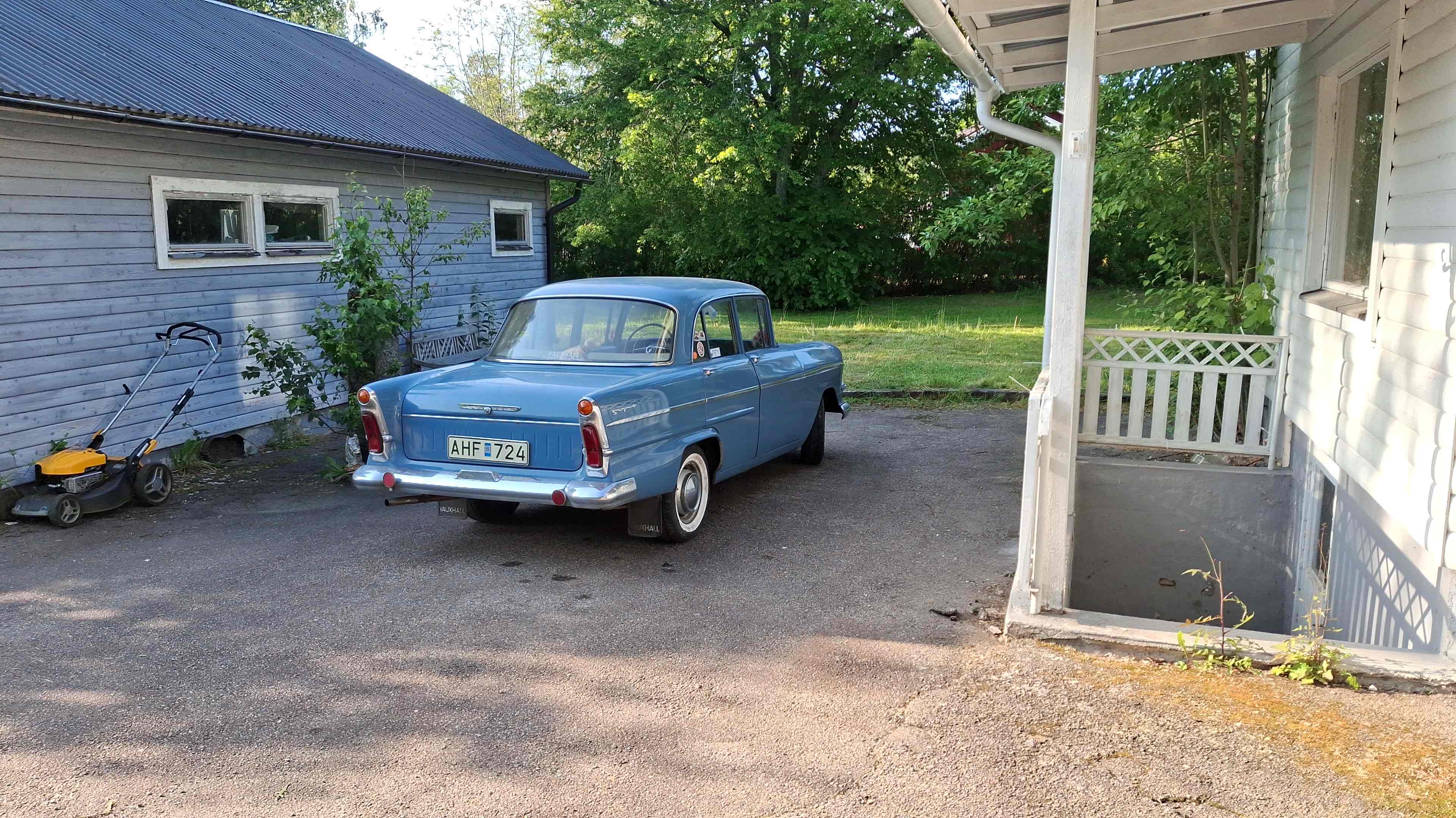

Algemeen: Vauxhall Victor FA 1961 - hoe krijg ik die remtrommel los?
Bouwjaar: 1961
De titel zegt het al.
Het gaat om het rechter voorwiel. De rem heeft twee cylinders, waarvan er (waarschijnlijk, maar) eentje lekt.
De trommel zit los en ik kan hem ongeveer 1 mm axiaal bewegen, maar ik kan hem er niet af krijgen.
Documentatie heb ik niet van deze auto.
In de doc van een vergelijkbare auto uit die tijd met soortgelijke constructie (MGA) is sprake van een gat in de remtrommel,
Via dat gat kun je dan een afstelvoorziening terugzetten.
Maar zo een gat kan ik bij deze auto niet vinden.
Heeft iemand een suggestie?
