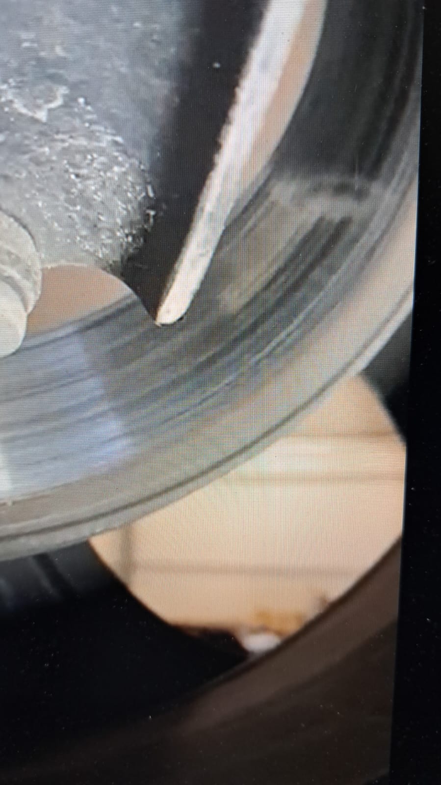

goededag, ik heb een Citroen C3Aircross. deze heeft een vreemde roestige plek op de remschijf, het betreft ongeveer 40% van de schijf . een deel word niet gebruikt om te remmen. de rest en andere kant wel. tijdens het remmen geen trillingen of dergelijk.

Zijn er recent nieuwe blokken op de oude schijven geplaatst oid?
nee. auto is van 2022 met 34k km er op.

Zou ook kunnen dat de auto een keer lang stil heeft gestaan en dan laten de remblokken wel eens een plek achter die er lastig af slijt.
auto heeft van december tot nu 7000 km gereden. die plek waar geen remblok komt is in de draairichting van slijtage over de gehele breedte tot een centimeter of 2 niet en dan weer wel.

Dat zou erop kunnen duiden dat een of beide geleidepennen vastzitten....

zou de schijf dan niet rondom geen slijtplek hebben nu is het max 50% dus een halve ronde

Een van de geleide pennen vast.

Dat is inderdaad wel heel vreemd.... Ik zou de hele rem dementeren (klauw en blokken eraf dus) en eens grondig inspecteren op afwijkingen...
Slingert de schijf helemaal niet?

als de schijf zou slingeren dan moet je dat voelen in je stuur tijdens het remmen. de buitenzijde van de schijf is 100% rond mooi ingesleten, geen roestvorming of zo.
