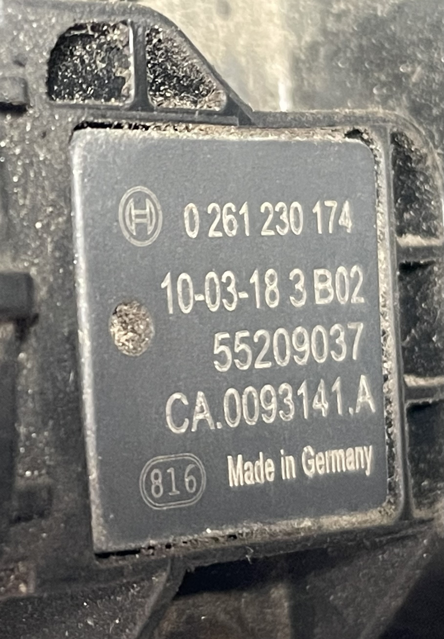

Ook heb ik de slang van de oliecarter ontluchting vervangen omdat deze gescheurd was. En vandaag de map sensor. Maar hij blijft terug vallen in toeren.

Heb je het gasklephuis al eens gereinigd.
kaleido 1 158.720 km Reageer
De gasklep is al eens schoongemaakt en het gasklephuis is opnieuw ingeleverd. Maar nog niet compleet gereinigd.
