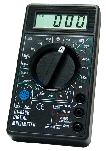

is het messchien morgen dat ik zelf mijn bobine door meet of die nog heel is en zo ja hoe sorry voor al deze vragen
ik heb zo'n door meet aparaat
http://www.e-sun.cn/products/DT830B_d.jp...
hoop dat het hier mee gaat want heb geen zin in voor jan ... een nieuwe te kopen haha
stefan45 Topicstarter 205 km Reageer
met een ohm meter de weerstand meten tussen de 2 aansluitingen en tussen de hoogspanning en de 2 aansluitingen
