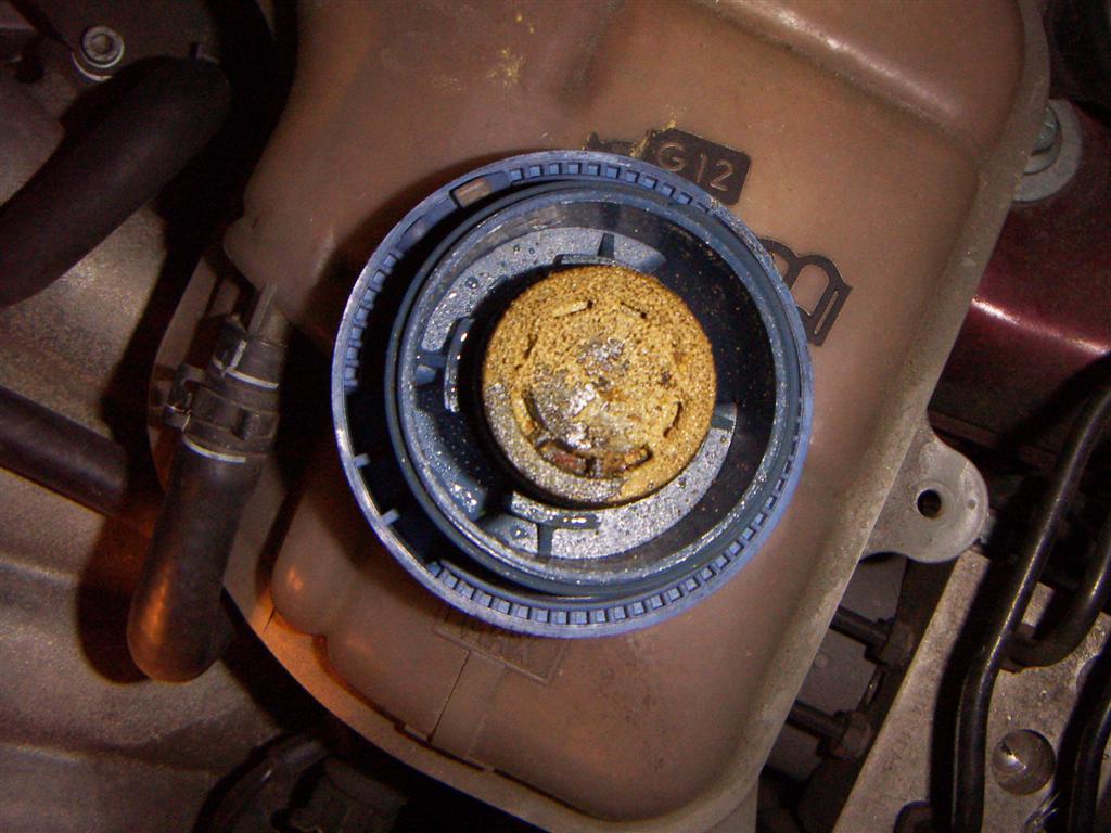

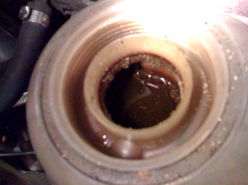

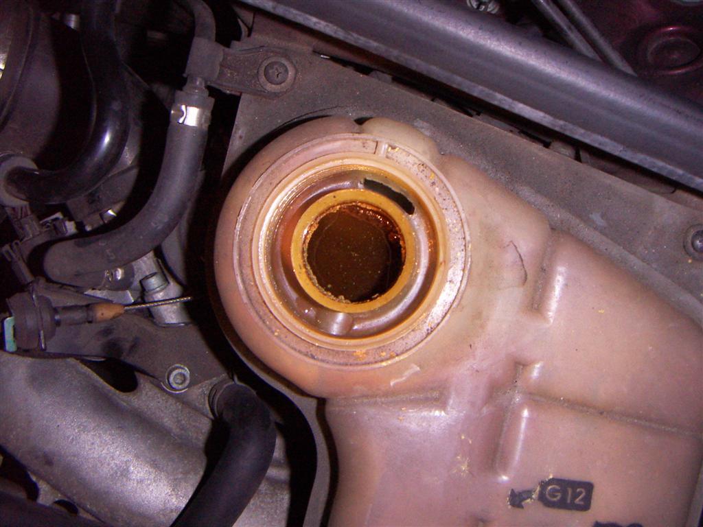

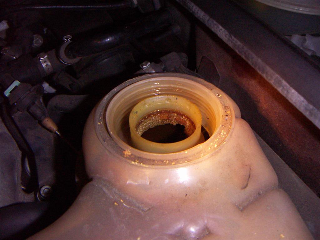

Ik heb de volgende vraag: Mijn zoon heeft een A4 gekocht uit 1998 met 160.000 km op de teller. De motor loopt als een klokje maar er zit drab in het koelwaterreservoir en aan de oliedop hangt nogal wat slush. Ik heb de motor gespoeld met Engine flush van Forté en er een goede merkolie in gedaan. Ik vraag me af wat de oorzaak is voor de slush en de drab in het koelwaterreservoir. (veel korte stukken, goedkope olie of misschien een keer een defecte koppakking gehad?) Ik heb de volgende vragen:
1.Wat kan ik doen om het koelwaterreservoir schoon te krijgen? (heb van wel eens van een monteur gehoord dat je er een calognit tablet moet ingooien)
2.wat denken jullie wat de oorzaak is?
Overigens komen bij lopende motor geen bellen op in het koelwaterreservoir.
Hier een paar foto's
http://www.uploadarchief.net/files/downl...

Ik heb de foto's bovenaan toegevoegd.
