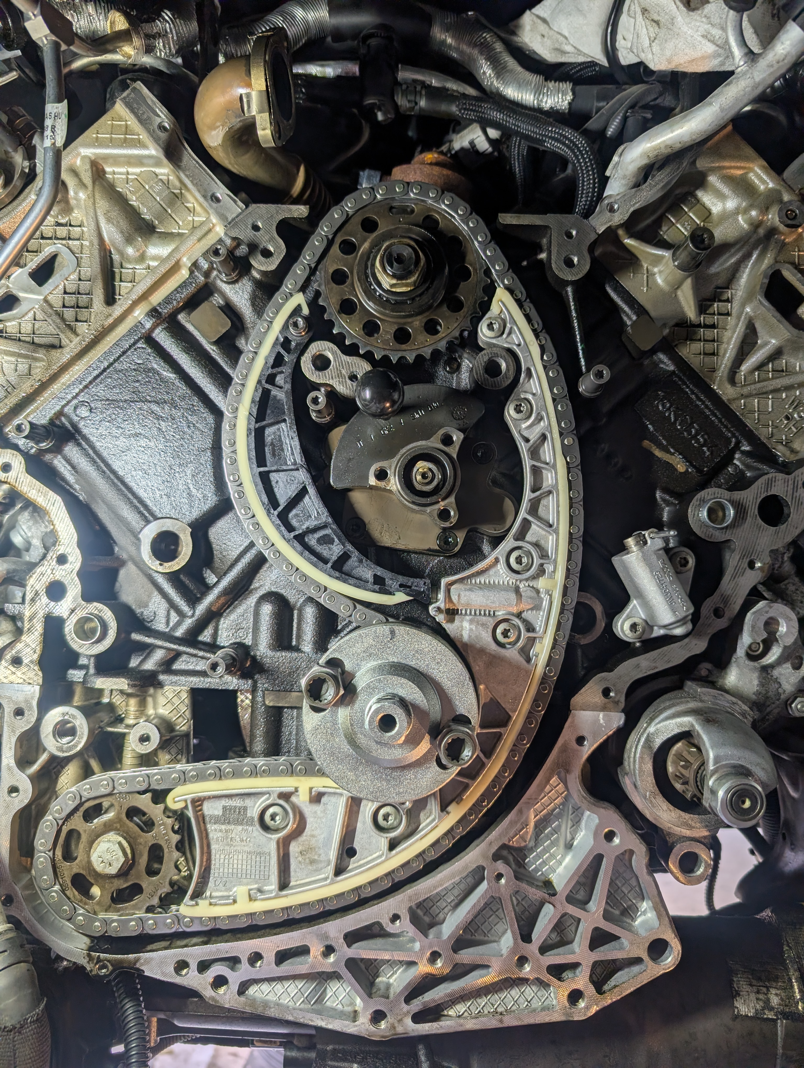

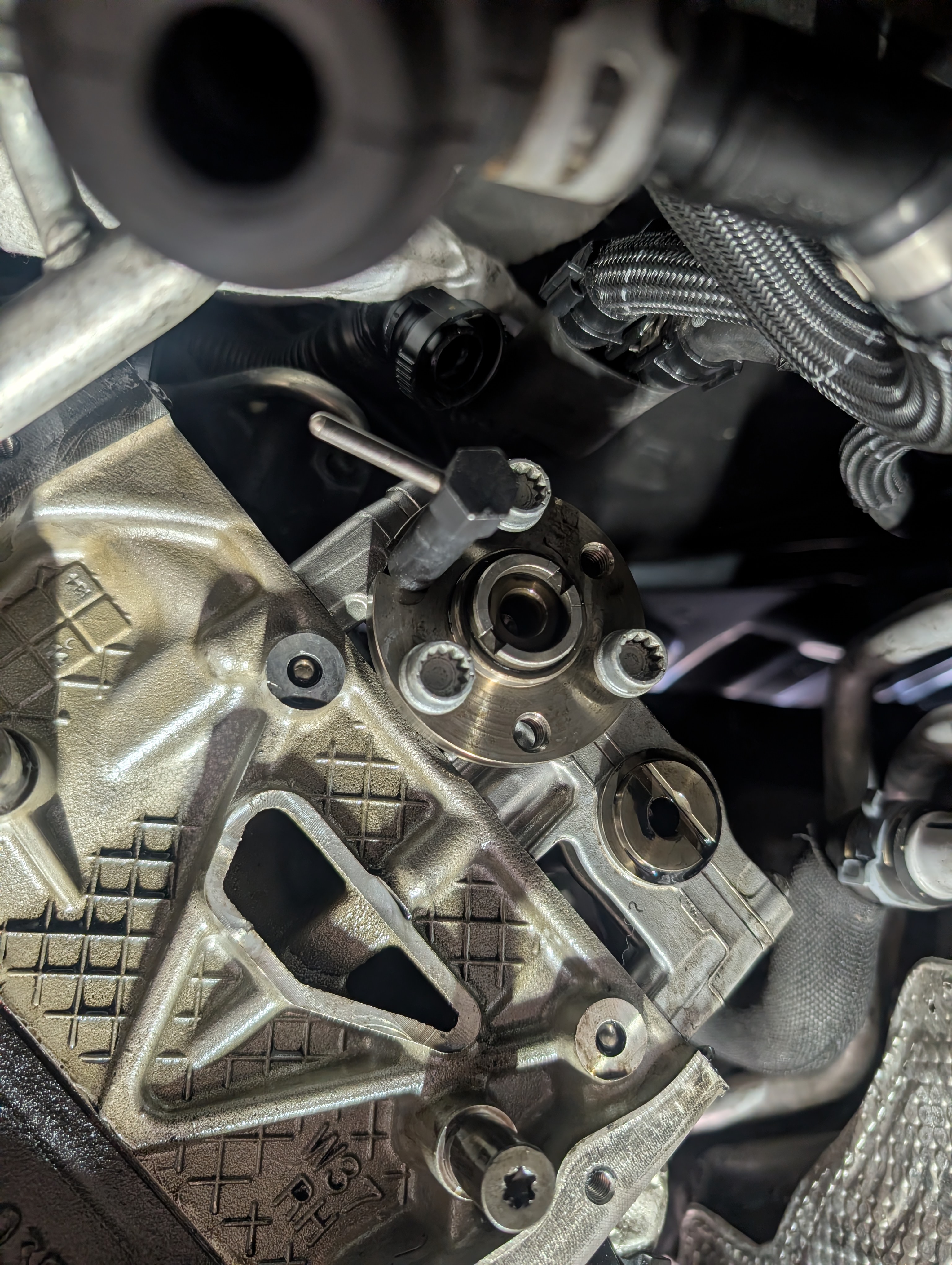

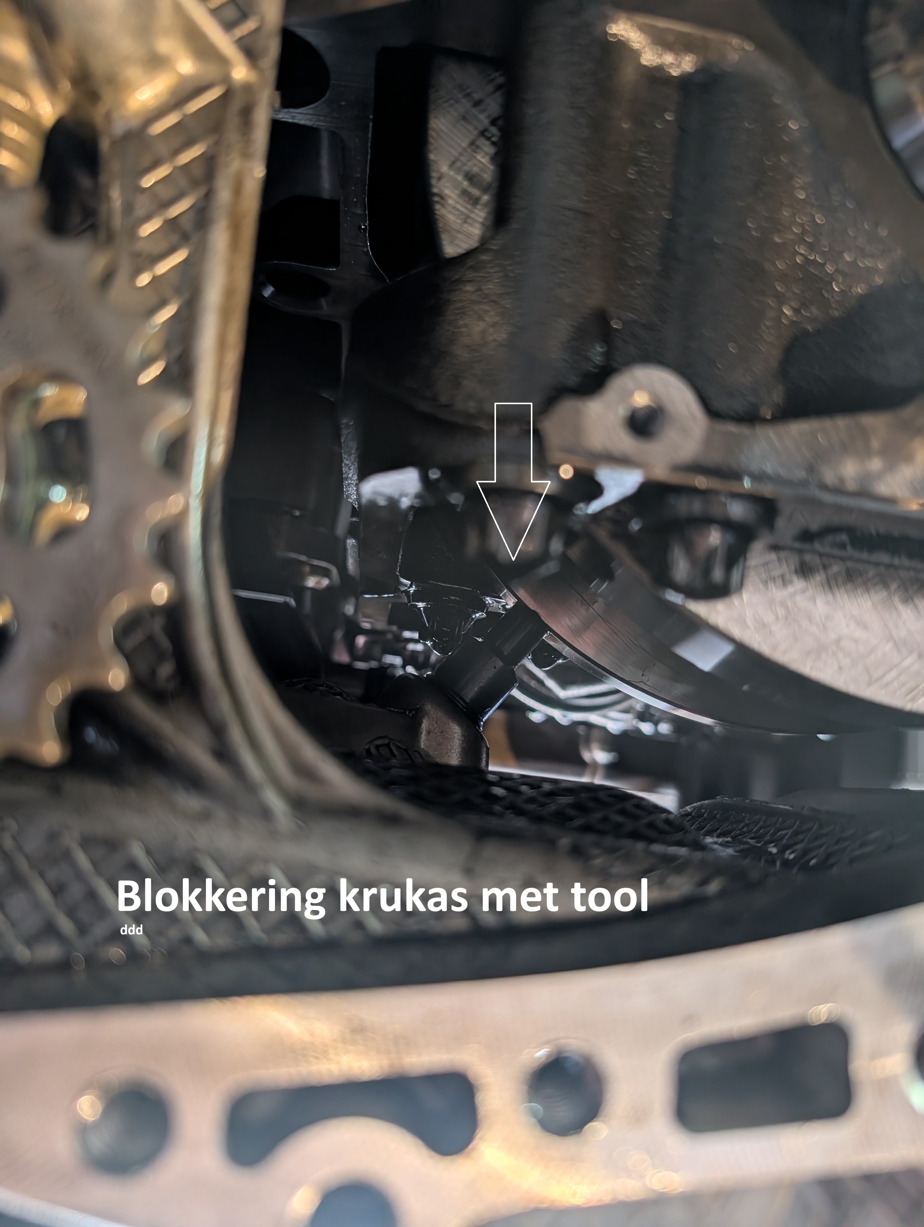

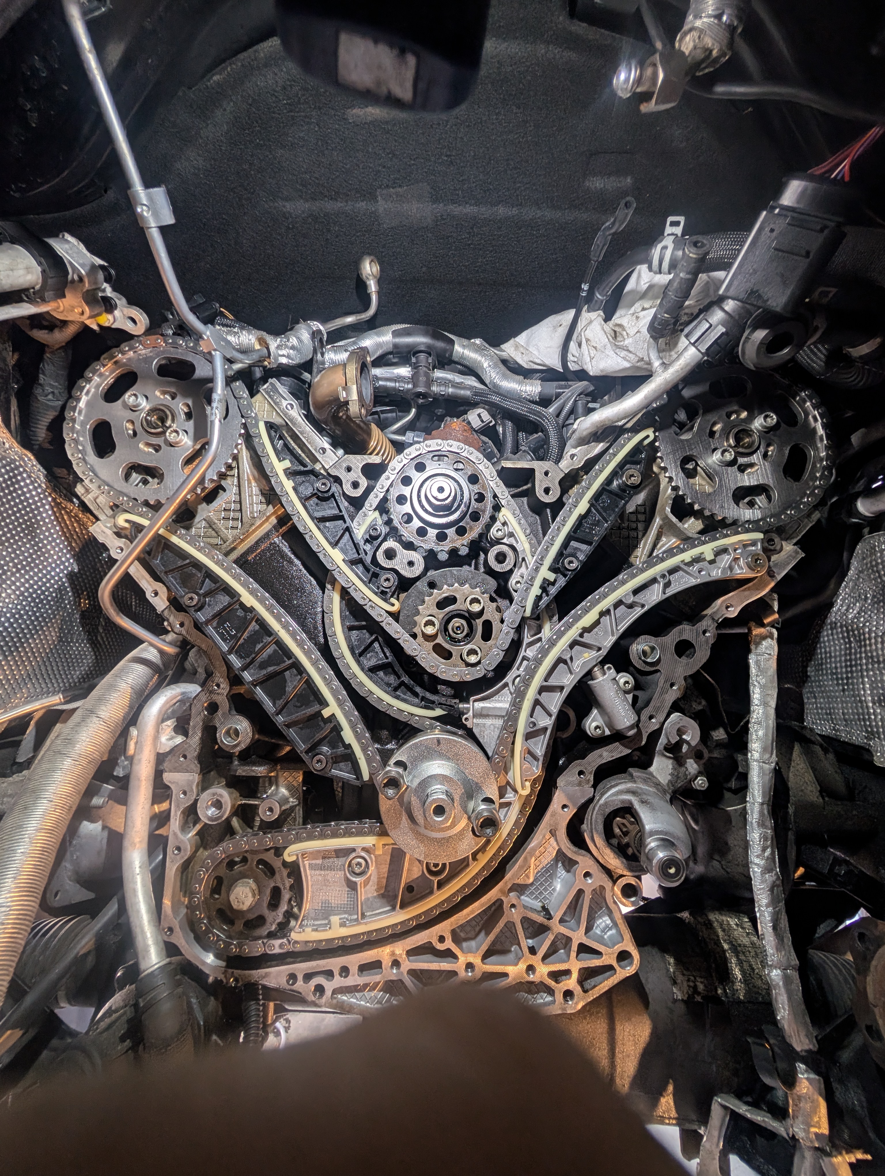

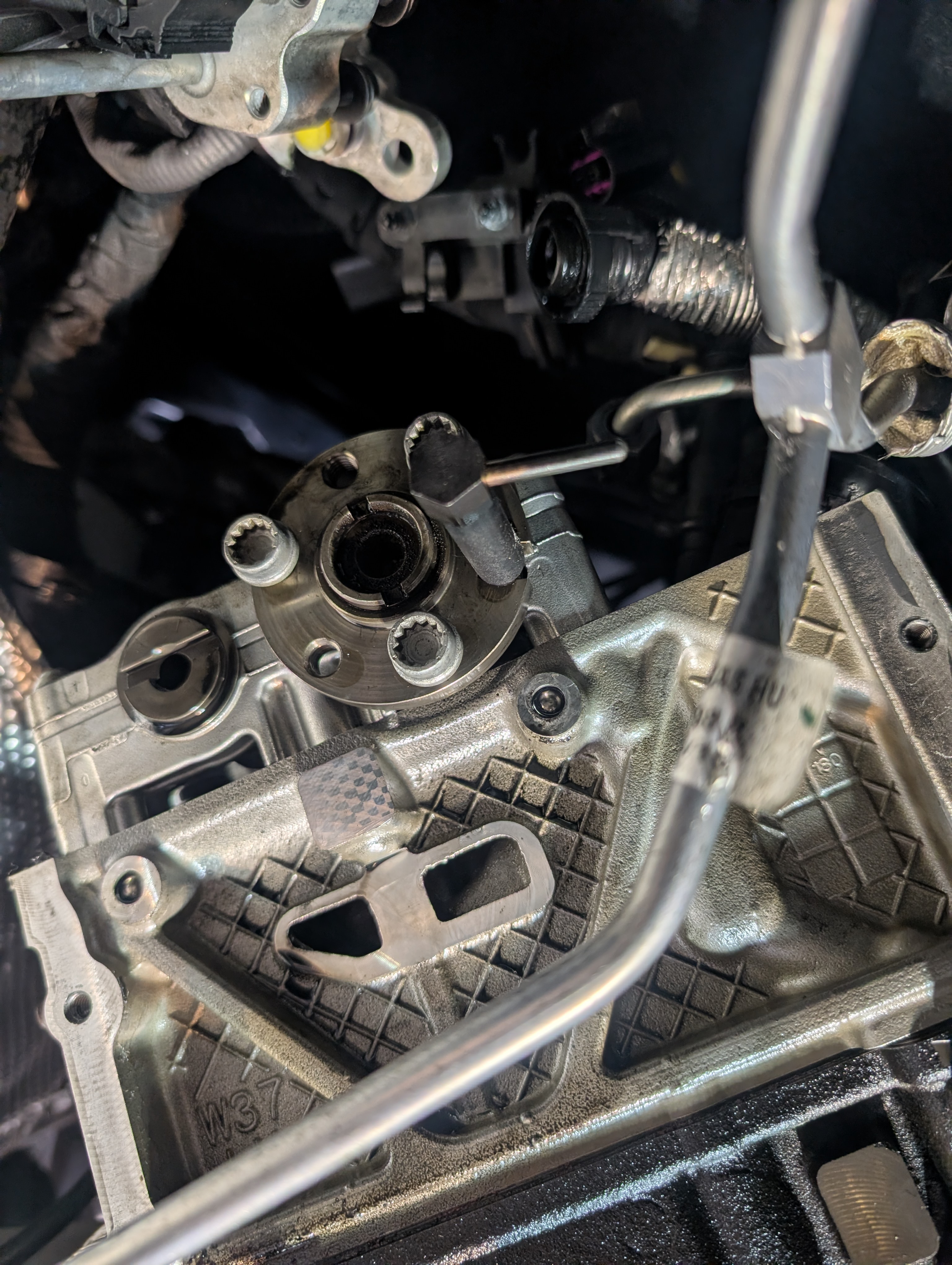

Hier het vervolg, alles terug gemonteerd en nog steeds hetzelfde probleem.
Krukas blokkeert op 8u (counter clockwise) en 7u (clockwise).
Zie fotos voor de timing montage tools en posities.
Maar! in verbandingskamer 6 zit iets wat er niet moet zitten, zie foto.
Het moment waar de krukas blokkeert, staat piston 6 ook zo goed als boven, vermoedelijk zit die drap in de weg.
Iemand een idee wat hier de oorzaak van is?
