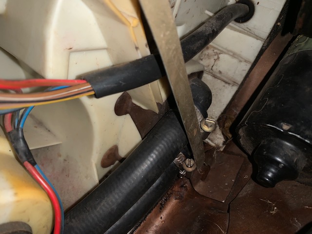

bedankt voor de info Maar zit de regelklep in de kachel want als ik de slangen volg dan kom ik hem niet tegen, De slangen worden niet warm dus zal er een nieuwe kachel radiateur in moeten maar moet er dan ook een nieuwe regelklep in, Er zit genoeg vloeistof in

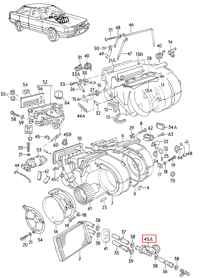

Volgens de info die ik heb zit er een regelklep koelvloeistof (kachelkraan)
in de koelvloeistof toevoer slang, dichtbij de kachel radiateur,
(zie afbeelding rode vakje no 45A),
kijk eens iets verder weg van de kachel radiateur.
Als beide slangen koud blijven is de kans idd groot dat de
kachel radiateur verstopt zit en/of de regelklep koelvloeistof werkt niet meer,
beste kun je proberen de kachel radiateur door te spoelen met een tuinslang,
indien er geen doorstroming is, is de radiateur verstopt,
komt de motor wel op bedrijfstemperatuur ?
(i.v.m. mogelijk een defecte thermostaat).

Ik heb nog eens in de onderdelen gegevens van de Audi 100 cc gezocht,
Jouw auto heeft idd gèèn kachelkraan (regelklep koelvloeistof),
(terwijl dit in het onderdelen schema wel aangegeven wordt bij bouwjaar `83 - `84),
Bij jouw Auto wordt dit door een kachelklep geregeld,
Aangezien de kachelslangen niet warm/heet worden vermoed ik idd dat de
kachel radiateur verstopt zit, als deze niet door te spoelen is met een tuinslang
zit er niets anders op dan hem te vervangen,
Niet echt een eenvoudige klus, helaas,
de complete heater box dient dan uitgebouwd te worden om de kachel radiateur
te vervangen.

Als de aanvoerslang op de kachelradiateur niet warm word, dan moet je het ergens anders zoeken thermostaat of defecte waterpomp, of ergens een verstopping of luchtbel in het systeem
STIP911 1.540 km Reageer
Alle slangen worden wel warm dus moet de waterpomp goed zijn en geen luchtbel denk dat de radiateur verstopt is
