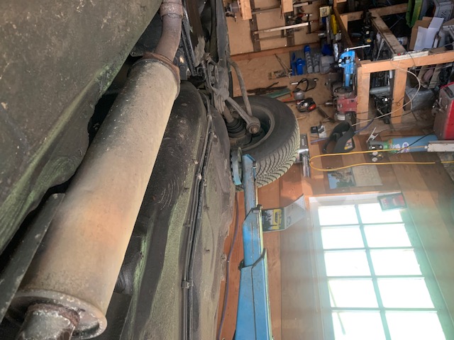

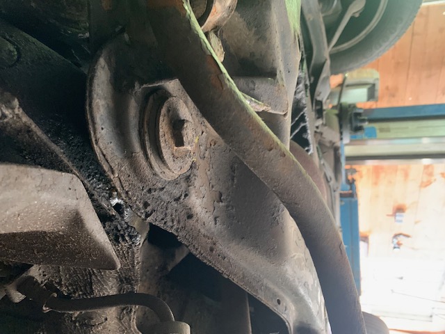

volgens mij zijn dit rubber van het subframe kunnen die ook kapot/ slijten want mij auto rammelt nog al en hoe moet ik die dan vervangen en ik heb een lekke midden demper er zitten er 3 onder maar kan niet meer 1 bestellen moeten er 3 onder zitten of kan ik het ook met 2 doen en loopt de auto nog wel goed foto 2 is de middelste demper

volgens mij zijn dit rubber van het subframe kunnen die ook kapot/ slijten want mij auto rammelt nog al en hoe moet ik die dan vervangen en ik heb een lekke midden demper er zitten er 3 onder maar kan niet meer 1 bestellen moeten er 3 onder zitten of kan ik het ook met 2 doen en loopt de auto nog wel goed het is de middelste demper

Subframe ophanging: komt het rammelen wel zeker van de subframe ophanging ? Ik zou zeggen, maak een voor een los en kijk of de binnenbus, waar de bout doorgaat, wel of niet los ligt van het rubber en hoe is de toestand van het rubber. Hoe te vervangen weet ik helaas niet meer, is voor mij zeker 30 jaar geleden.
Ik denk eerder aan rammelende schokbreker ophanging boven in het binnenscherm.
Uitlaat:een demper minder zou kunnen betekenen meer geluid en mogelijk minder mooi staionair lopen van de motor, misschien wat licht haperen bij gasgeven door onvoldoende tegendruk in de uitlaat.

heb net nieuwe schokbrekers zal kijken naar het rubber

En de schotel met toebehoren op de juiste wijze opgebouwd ?

Heb het door een garage laten doen

Toch maar eens verder kijken wat mogelijk een rammelen veroorzaakt voordat je het hele theater van subframe rubbers vernieuwen onder de voeten haalt.

Ja doe het rustig aan bedankt voor je informatie

Was de rammel er al voordat de schokbrekers vervangen werden ?
