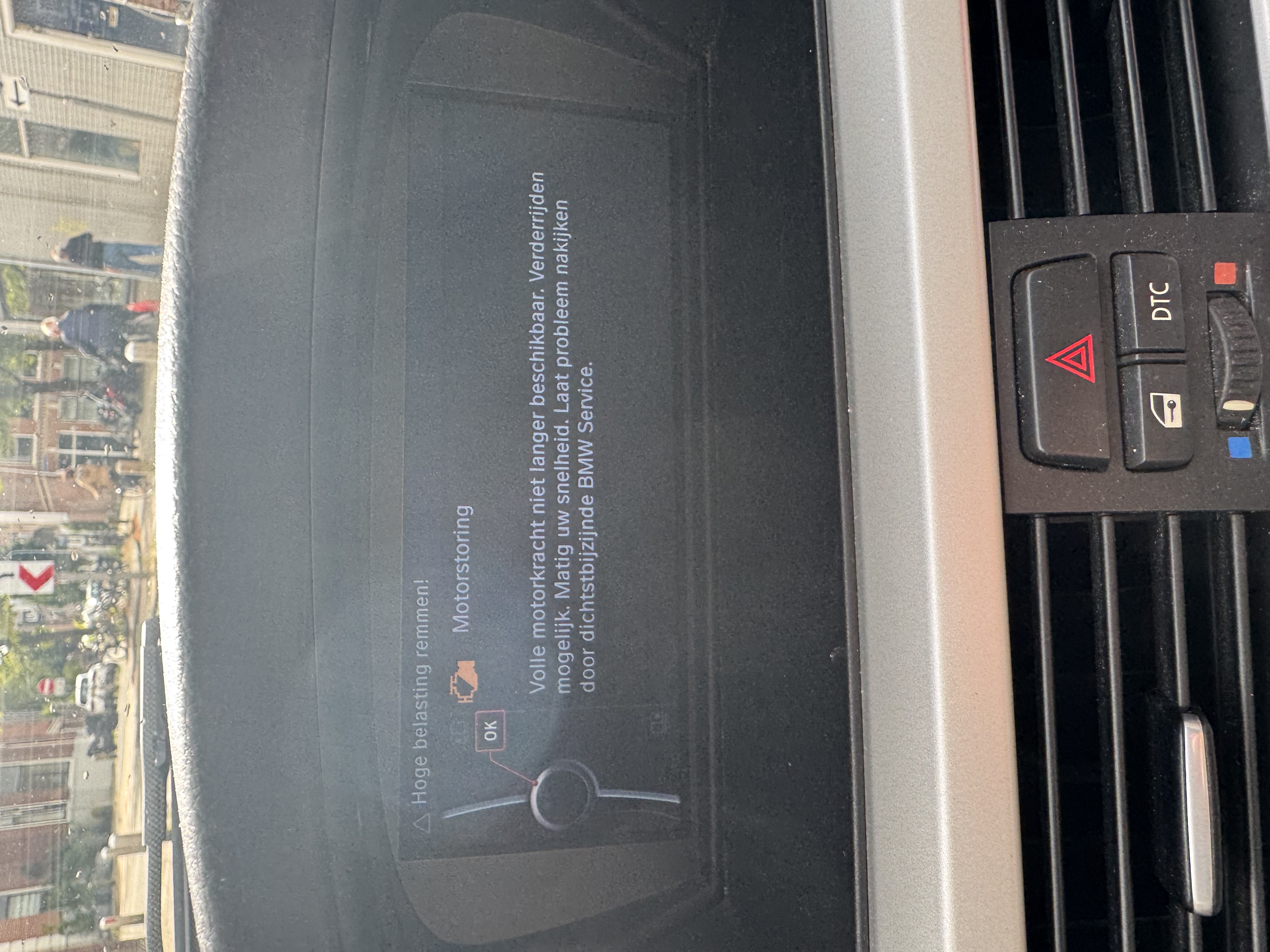

Ik heb bij mijn bmw 3serie ineens 2 storingen: Hoge belasting remmen en motorstoring!
Is uitgelezen, de verschildruksensor is vervangen en de katalysator is gereinigd. Nog steeds geeft de auto een storing aan maar nu de remvacuum. Iemand hier bekend mee??

Ik heb 2 foto’s geplaatst! Weet niet of je die kan lezen.
Pakro Topicstarter 70 km Reageer
Tekst kunnen we niets mee , uitlezen en de foutcodes plaatsen , niet uitlezen met een ali baba ding , maar een dealer of gelijkwaardig.

Het lijkt nu gefikst! En het heeft veel geld gekost om diagnose te stellen. Een verschildruksensor is vervangen en de map sensor maar dit moest net een originele bmw sensor anders bleef hij storingen aangeven. Ook is de katalysator ‘gereinigd’ omdat die melding weer bij het uitlezen naar voren kwam. Het was een puzzeltocht en ik heb dit probleem op dit forum teruggelezen maar dan bij een bmw 1 serie.
